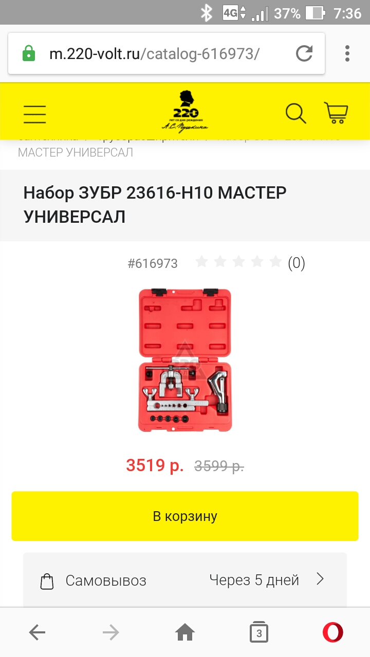

Притворщик писал(а): 08 июн 2019, 15:12 Оно может с кондуктором и правильно , но ни кто им не делает , потому что эта хрень дорогая
Да неее, есть и бюджетные...
Я пользуюсь вот такой хренью
Но у них в наборе нету начальной оправки, которая трубку сжимает, а без неё получается как шуруповёртом ::-D: .
Но главное в наборе- это кондуктор. А вместо начальной оправки подходит болт с неполной резьбой и молоток.
