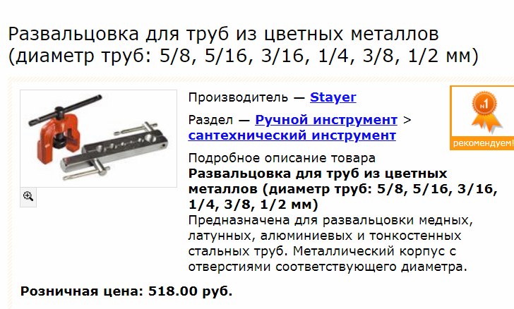

Купить набор для развальцовки
Купить на отрез 10 метров медной трубки 4,75, 5-ка не подходит, и заменить все магистрали. Штуцера можно свои сохранить, путём откусывания у основания трубки и откручивания хорошей шестигранной головкой, а можно и прикупить новые у продована трубок.
ЗЫ ТС в Оригинале трубки не из цветмета, они стальные, приложи магнитик.

dvm99
Притворщик писал(а): 08 июн 2019, 15:12 Оно может с кондуктором и правильно , но ни кто им не делает , потому что эта хрень дорогая
Да неее, есть и бюджетные...
Я пользуюсь вот такой хренью
Но у них в наборе нету начальной оправки, которая трубку сжимает, а без неё получается как шуруповёртом ::-D: .
Но главное в наборе- это кондуктор. А вместо начальной оправки подходит болт с неполной резьбой и молоток.
