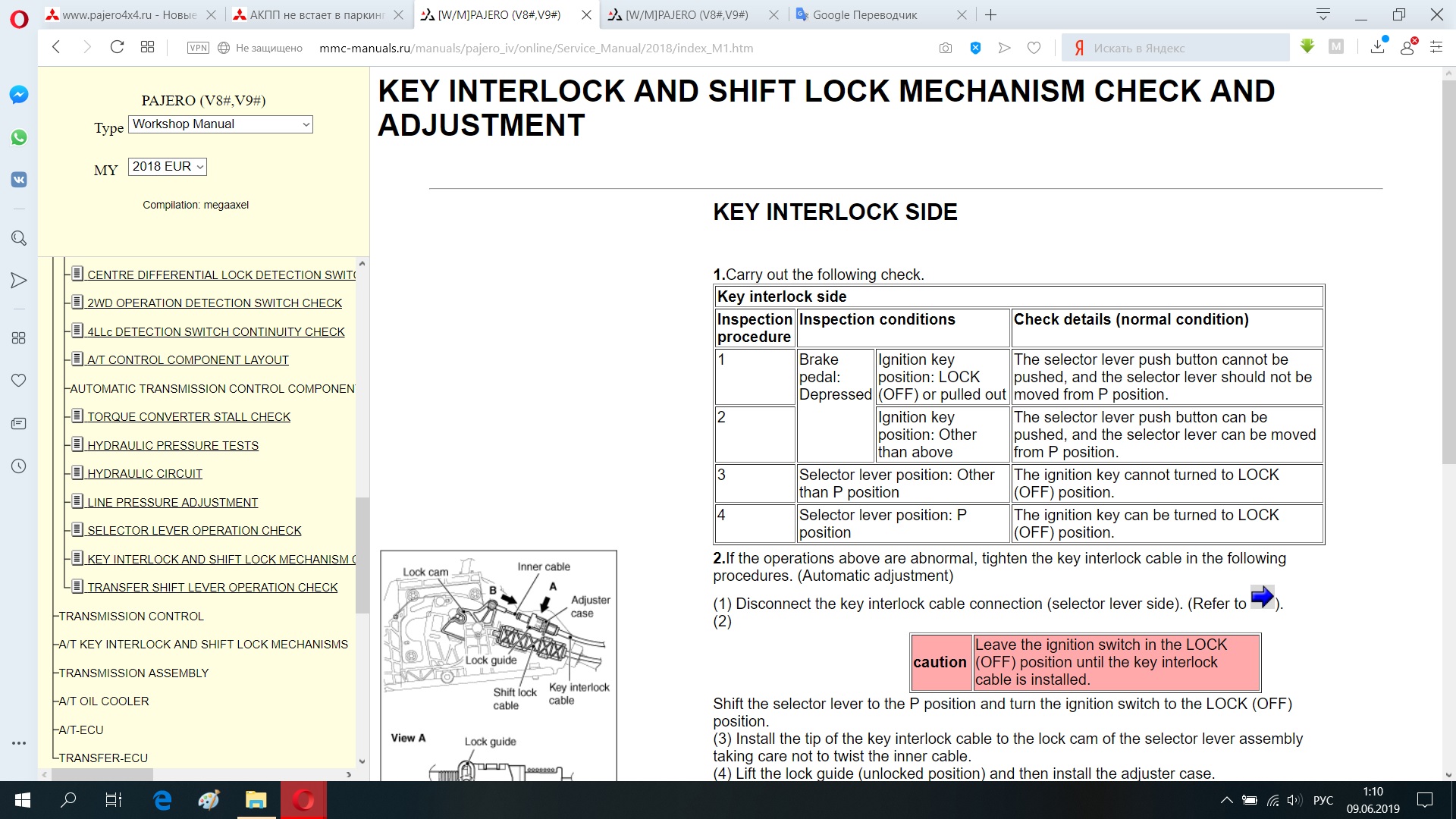

Приветствую всех, камрады, прошу помощи. Возникла такая проблема: рычаг АКПП переводится в положение "Р", но клавиша на рычаге в нем нажимается легко, повернуть и вытащить ключ из замка зажигания не получается. Такой глюк уже был, но как-то мимолетно, и решился несколькими переключениями с "D" на "Р". Сегодня же ни какую ключ отдавать не хочет. Ближайший клубный сервис откроется только во вторник. Самому реально что-то сделать?

Нашел такую тему, вроде оно:
https://www.drive2.ru/l/6835826/

Возможно вот это https://www.drive2.ru/l/513509039762572233/

Skid, благодарю. В моем случает оказалось, что закончился трос блокировки замка зажигания. Видимо, расплелся внутри оплетки, и не хочет двигаться. Лили туда ВДшку, бесполезно. Пока отсоединили его просто. Ключ вытаскивается в любом положении коробки теперь. Надо не забывать переводить в паркинг. Трос найти не проблема даже новый, непонятно скольо по времени будет его замена, и соответственно - стоимость операции.
