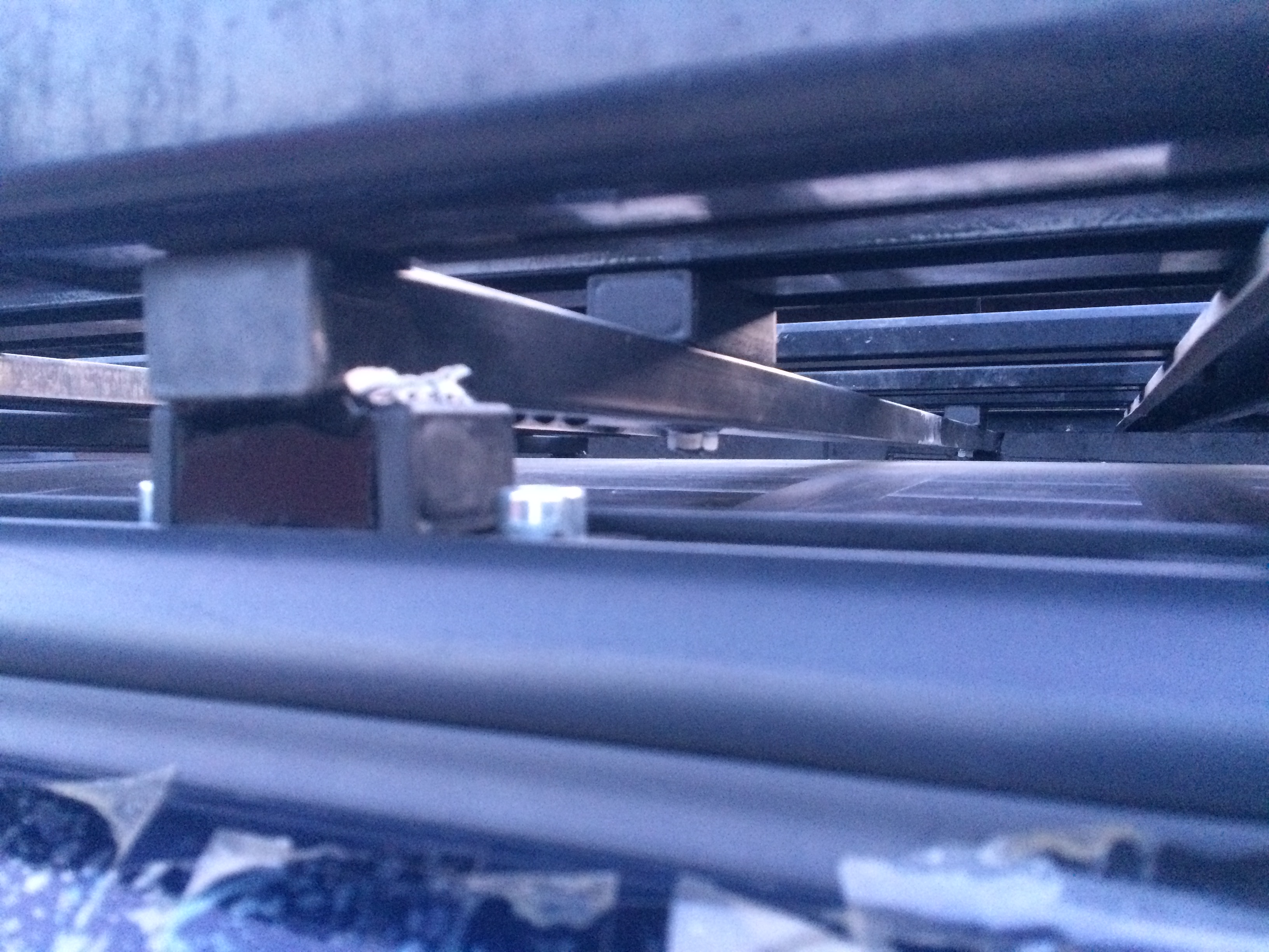

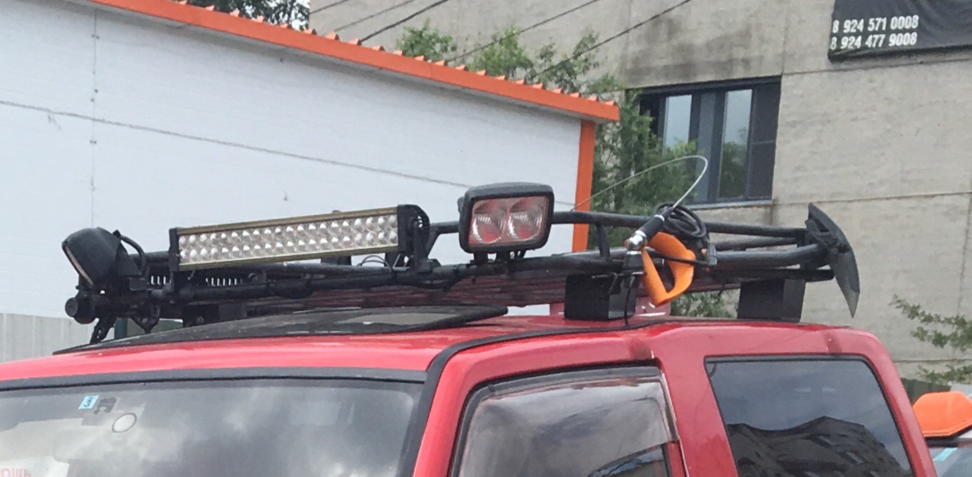

Экспедиционный багажник или грузовая корзина на Паджеро Спорт
Я долго думал как приделать без рейлингов. Потом после поездки на Байкал отвалился нафиг с водостоков багажник вместе с грузом. Привязали его динамикой и ехали так 1000 км. В итоге: сняли потолок, наварили квадраты трубу 2х2 поперек, к ним пластины с приваренной гайкой. Сверху просверлили крышу. Багажник прикручивается к крыше на 4 болта на 17. Снимается корзина за 10 минут. По крыше можно ходить, гружу сверху по 150 кг иногда.
