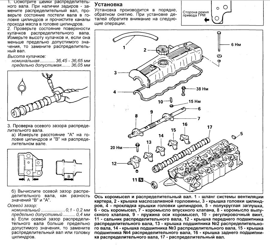

Подскажите пож-та опытные люди, кто уже не раз это делал. Сломало ось коромысел, ну и пару бугелей в придачу. Разобрал и вижу что уже здесь чьи-то руки были, на одном бугеле резьбу болта для оси сорвали и шпильку побольше вкрутили. На другом резьба прослаблена. Читаю книгу, бугеля затягиваются моментом 20, а точно такие же болты но для оси затягиваются моментом 38 :shock: У меня ощущение что в книге ошибка и по этой причине уже резьбы сорваны. Что скажете?

whiterr писал(а): 30 июн 2019, 21:35 На другом резьба прослаблена. Читаю книгу, бугеля затягиваются моментом 20, а точно такие же болты но для оси затягиваются моментом 38 У меня ощущение что в книге ошибка и по этой причине уже резьбы сорваны. Что скажете?
Ты ньютоны и килограммы не путаешь?
И Саша правильно сказал - резьбы сорваны как раз потому, что тянули "на глаз".
38 нм - это усилие ни о чем.

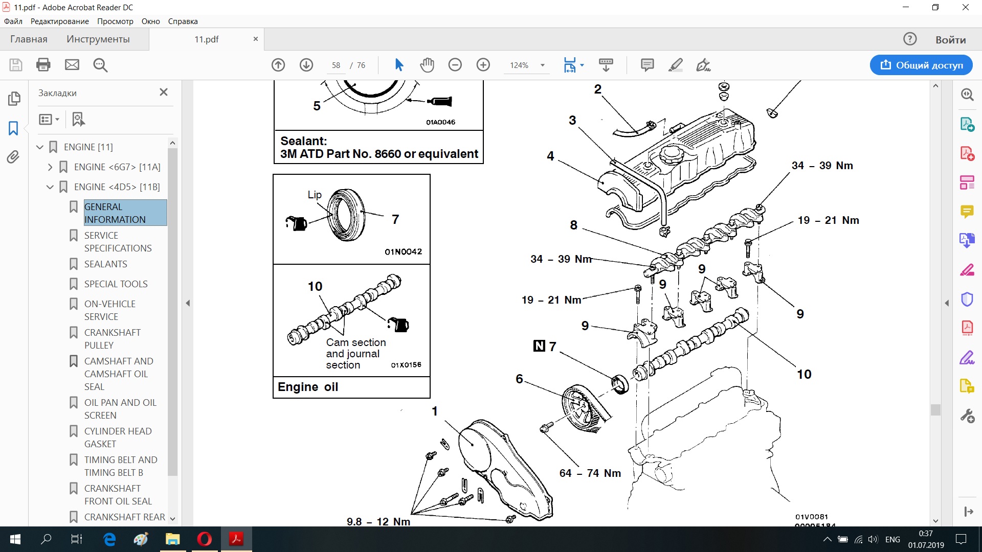

Да нет, не путаю. Спасибо за ответы, значит точно просто перетянули до меня.

Ещё я выяснил что мой сервис ключ с артикулом 75000, это полная хрень для малых моментов и хоть шкала у него и начинается с 10 ft-lb, он очень врёт и затягивает с намного больше моментом. Поэтому товарищи используйте или проверенные ключи хорошего качества или берите маленький ключ для небольших моментов...
