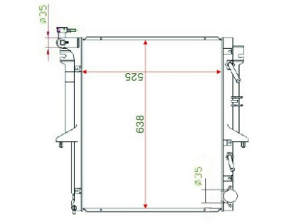

Добрый день.
Был имплантирован радиатор AJS, с х рекомендуемым клапаном и т.д....
Первый год полет нормальный. Во второй год потек вверху в углу, был вылечен напылением, вчера в противоположном месте вверху опять обнаружил течь.
Мож кто подскажет что поставить... задую - думаю опять побежит....

... короче на бензин только SAT. Кот в мешке.
Попробую 62896 NISSENS от дизеля, там все аналогично только выходящий патрубок под 90гр, придется колхозить вставку ....

Mad Fisherman писал(а): 04 июл 2019, 09:37 ... короче на бензин только SAT. Кот в мешке.
Если у бензина и дизеля радиаторы одинаковые, за исключением направления нижнего патрубка, который кстати можно выточить у токаря, то можно взять денсо DRM45018 это для АКПП. У меня двигатель 3.2 МКПП и на нем установлен радиатор тоже с прямым патрубком в итоге купил DRM45017 - это для мкпп, нижний патрубок мне токарь выточил и вот уже два года полет нормальный)

Romik писал(а): 04 июл 2019, 10:32 NISSENS - под бензин есть.
блин, я номер не нашел..... если не трудно.
Alex5024 писал(а): 04 июл 2019, 15:39 Если у бензина и дизеля радиаторы одинаковые, за исключением направления нижнего патрубка, который кстати можно выточить у токаря, то можно взять денсо DRM45018 это для АКПП. У меня двигатель 3.2 МКПП и на нем установлен радиатор тоже с прямым патрубком в итоге купил DRM45017 - это для мкпп, нижний патрубок мне токарь выточил и вот уже два года полет нормальный)
за наводку на денсо спасибо, покурю...
вот только пару месяцев его назад напылял.. побежал с другной строны... я думаю конструктив - слишком тонкий патрубок для сброса, на фольцах в палец толщиной и проблем 0.
