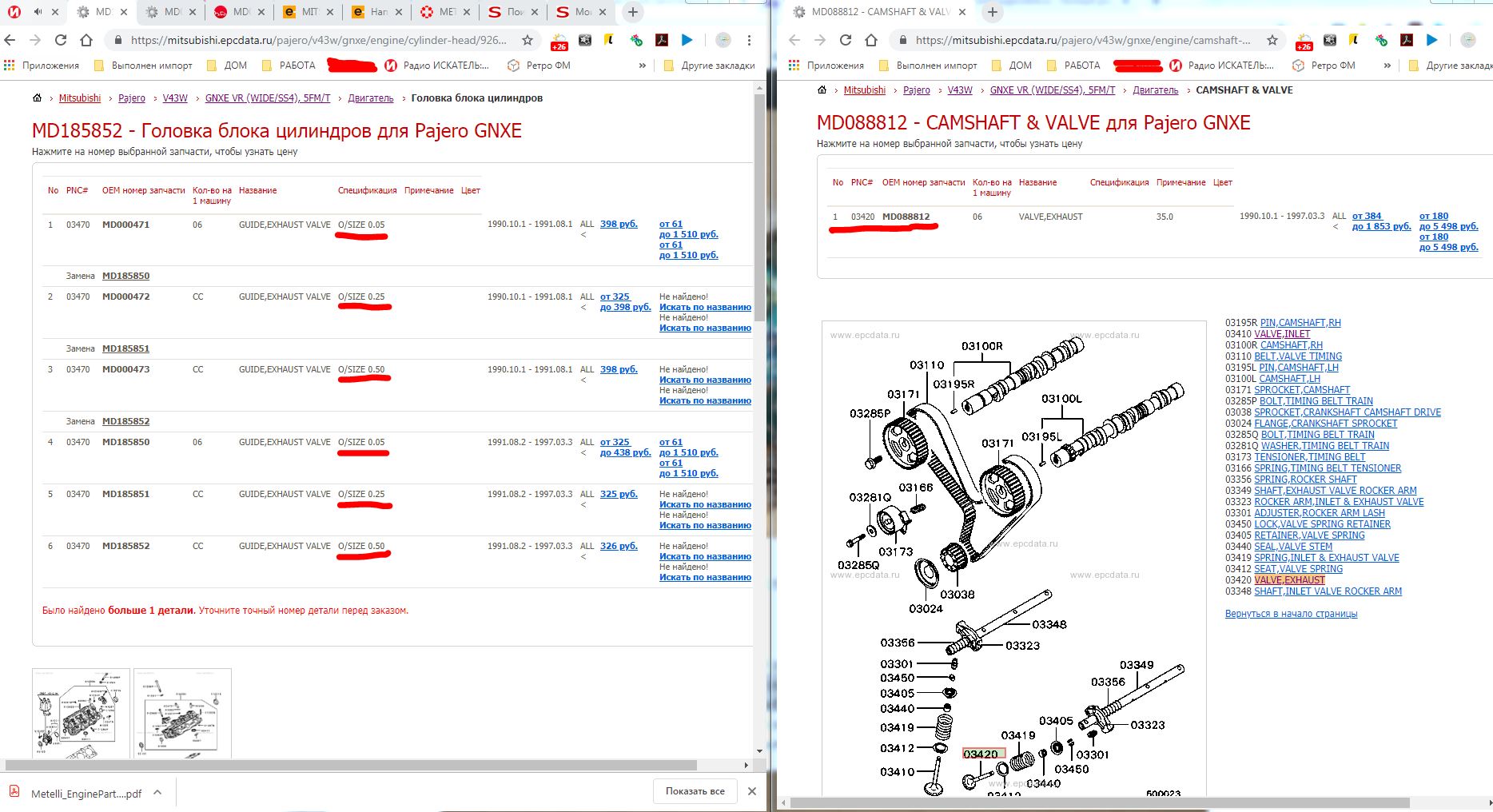

В соответствии с всемизвестном справочником (см. скриншот) выпускной клапан один а втулок может быть несколько. Надпись "O/SIZE 0.05" говорит о том что деталь "ремонтная", но это "плюс" к стандартному размеру или "минус"? И почему тогда вариантов размеров клапана нет? Или я не правильно рассуждаю?

это указывается ремонтный размер направляющих в + от номинального (внешний диаметр). По мануалу после выпресовки направляющей, отверстие в гбц под направляшку разворачивается в размер ремонтной направляющей (+0.05, +0.25 и т.д от внешнего диаметра номинала). После запрессовки внутреннее отверстие направляющей разворачивается размер, чтобы получить необходимый по мануалу зазор между ножкой клапана и втулкой.

Очень доходчиво. Спасибо.
