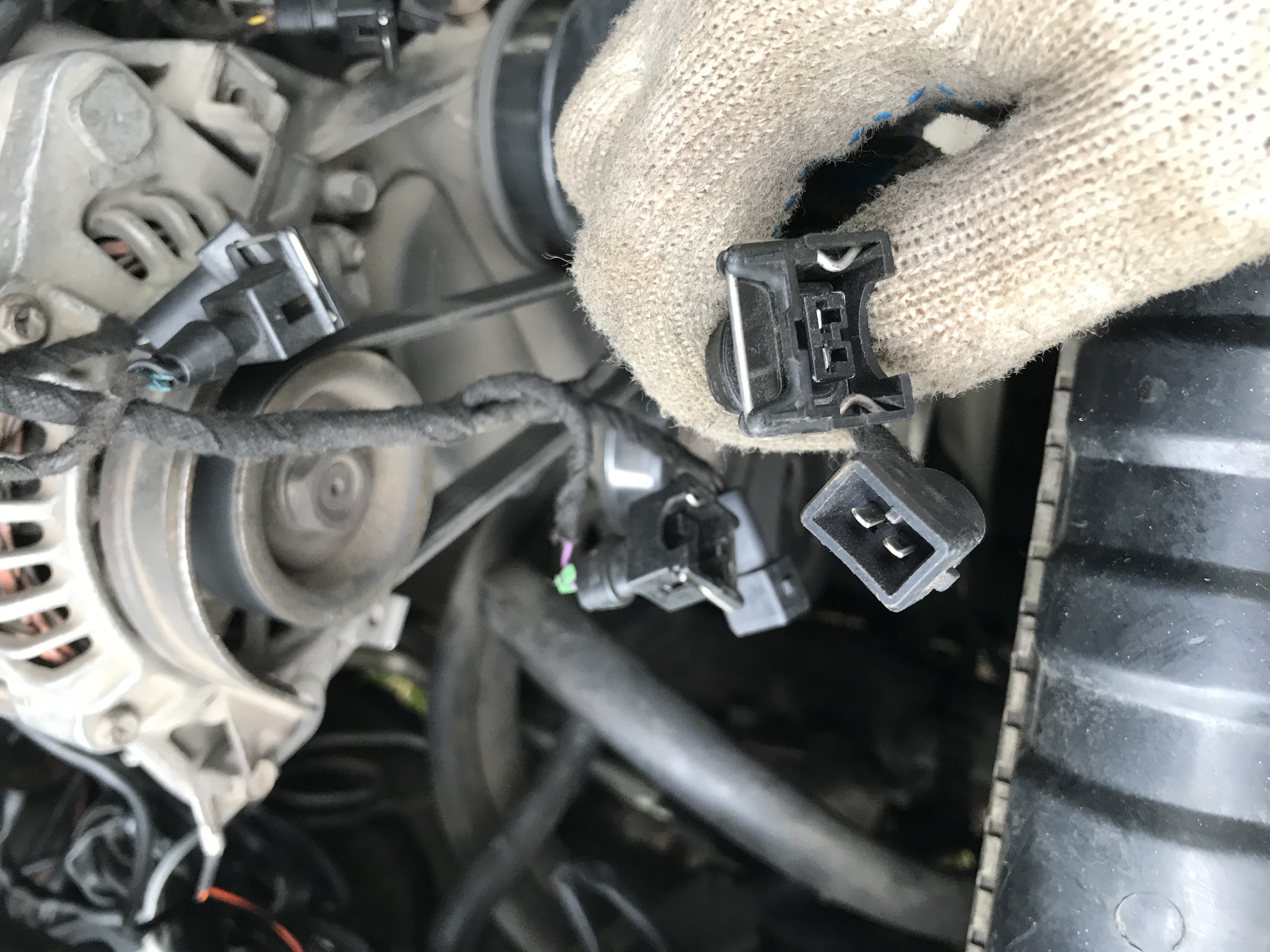

:) собственно говоря, сейчас ставлю гбо. Ставлю сам, не тороплюсь. Собственно вопрос. Оборудование атикер. Для чего на бензиновых форсунках разъемы дублируются? Фото прилагаю.

это если на форсунках разьемы такие (вроде бошевский стандарт), то ничего резать/паять не надо. просто воткнул и все. а если другой разьем, то откусываешь и согласно схемы припаиваешься.

Дам уже разобрался)) спасибо за ответ. :*BYE*:
