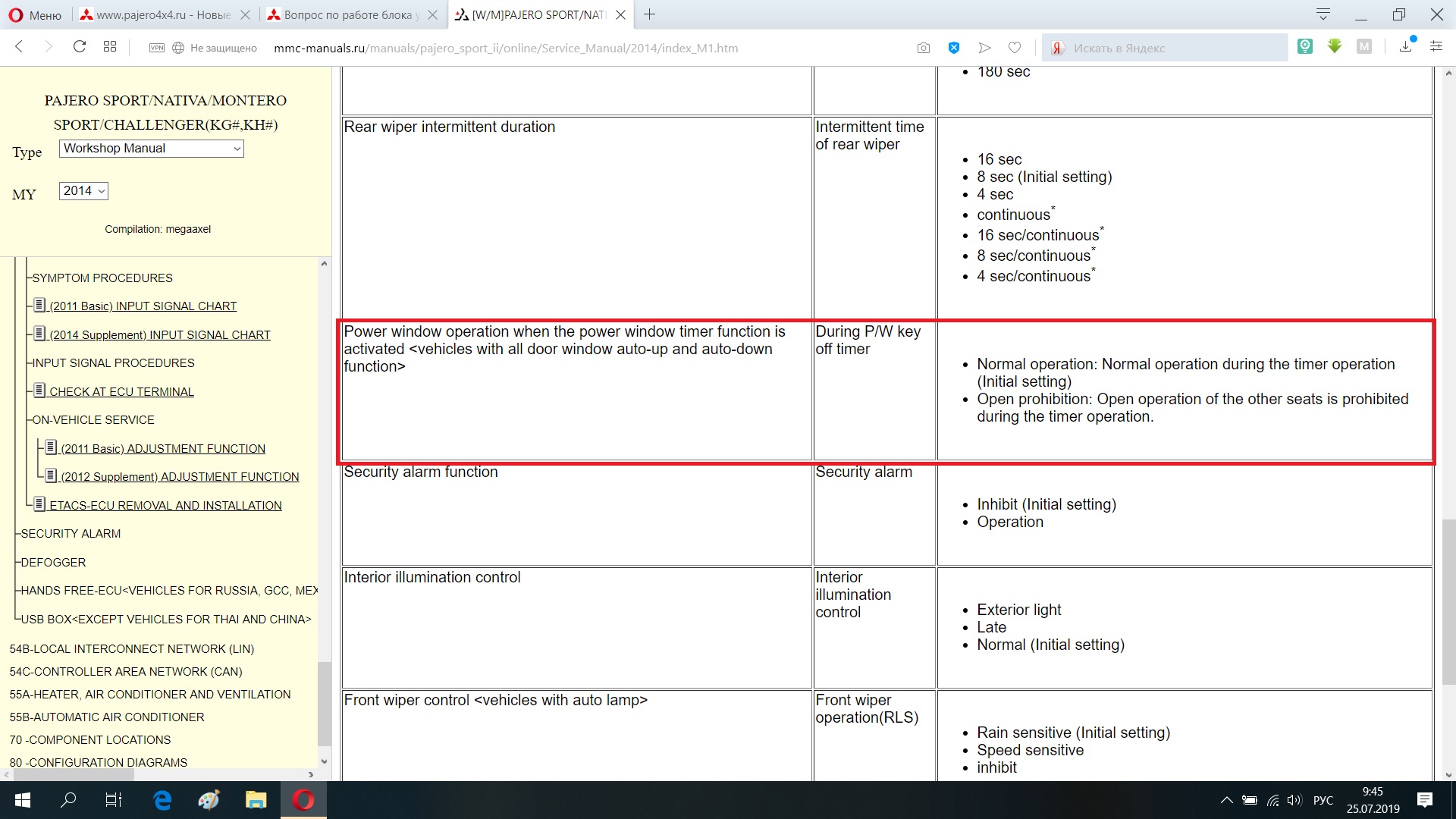

SNOOPER писал(а): 23 июл 2019, 23:29 Можно в етакс включить функцию запрета открытия окон во время работы таймера.
если не тяжело, то попрошу с этого момента немного подробнее
Сообщения: 57477
Поблагодарили: 4803 раза
Вопрос по работе блока управления стеклоподъемниками
belinex писал(а): 24 июл 2019, 21:58 если не тяжело, то попрошу с этого момента немного подробнее
Мутом или компом который умеет общаться с ETACS в спец параметрах, костомация. Включить следующий параметр.
