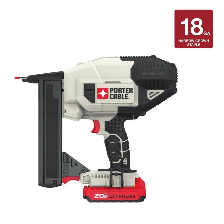

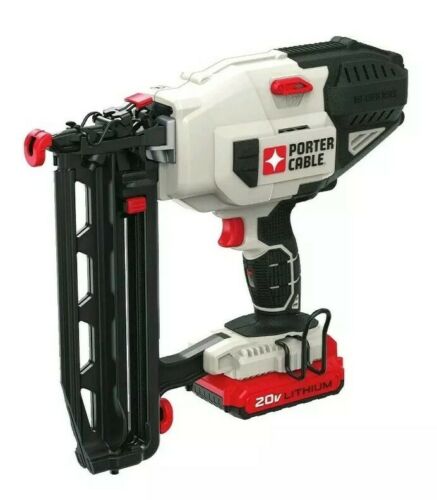

А я вот что-то к ПортерКеблам присматриваюсь )) Фирма чисто амерская, у нас нет совсем, но на ебеях можно недорого выдернуть (дешевле Бостича и Деволта) Про ненадёжность ничего не нагуглил....
18G скобочник:

16G нейлер

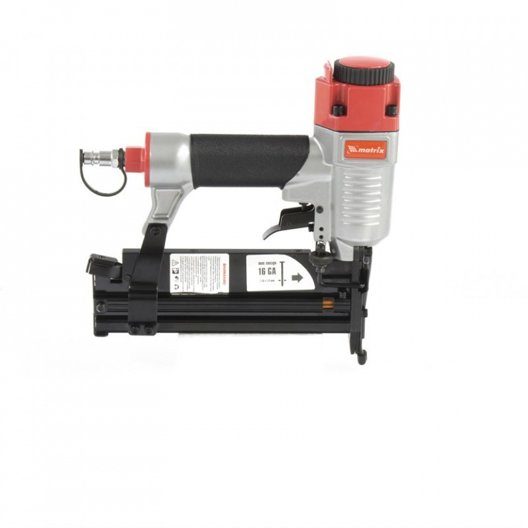

С другой стороны пневматический Матрикс в соседнем магазине за углом очень манит :*CRAZY*: 2,5 рубля - и у тебя и степлер с нейлером под 18G, и 16-е штифты может колотить ))
Тем более, компрессор есть маленький :)
Но вот автономность и отсутствие шланга прям покоя не дают ....
