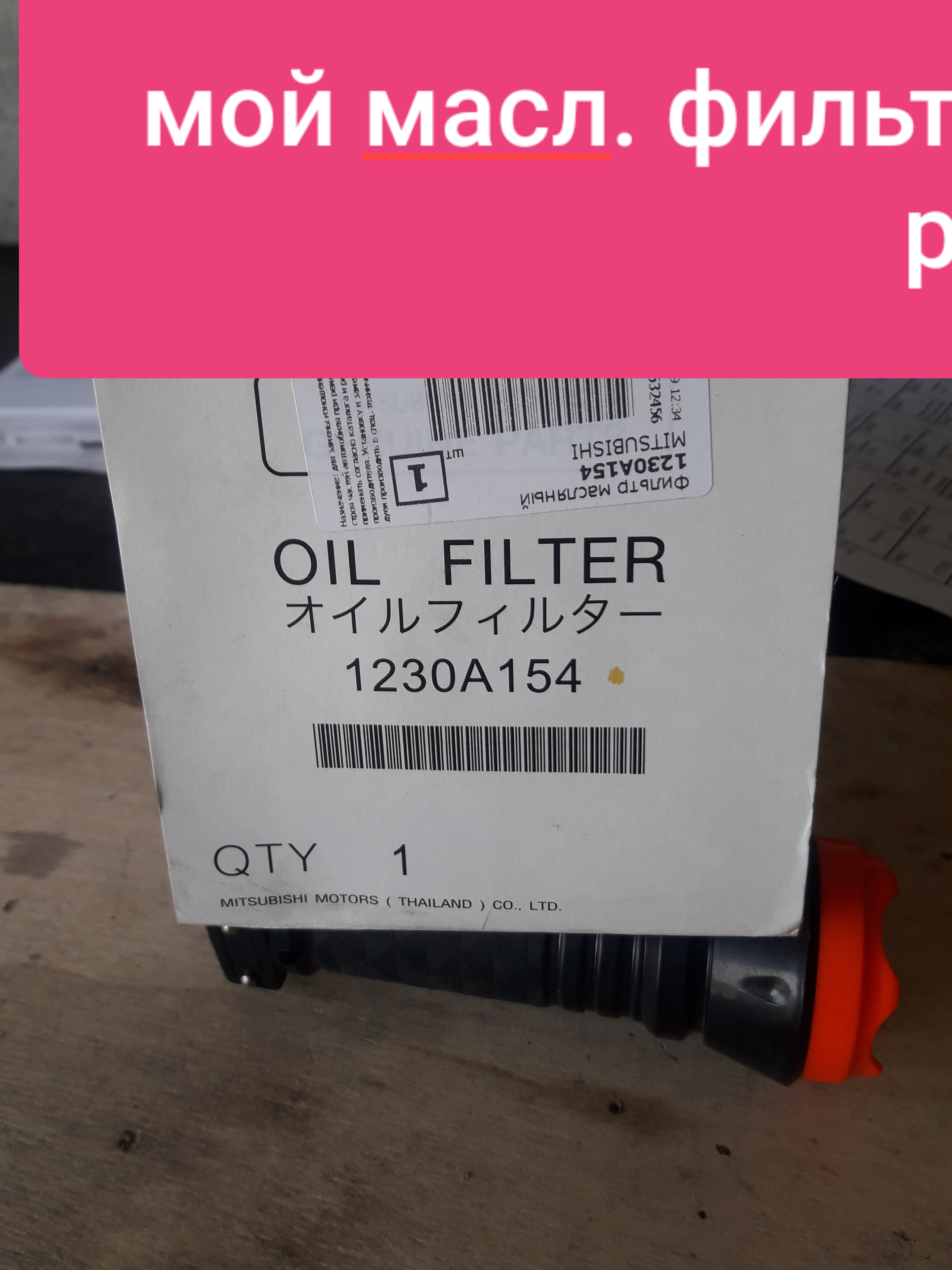

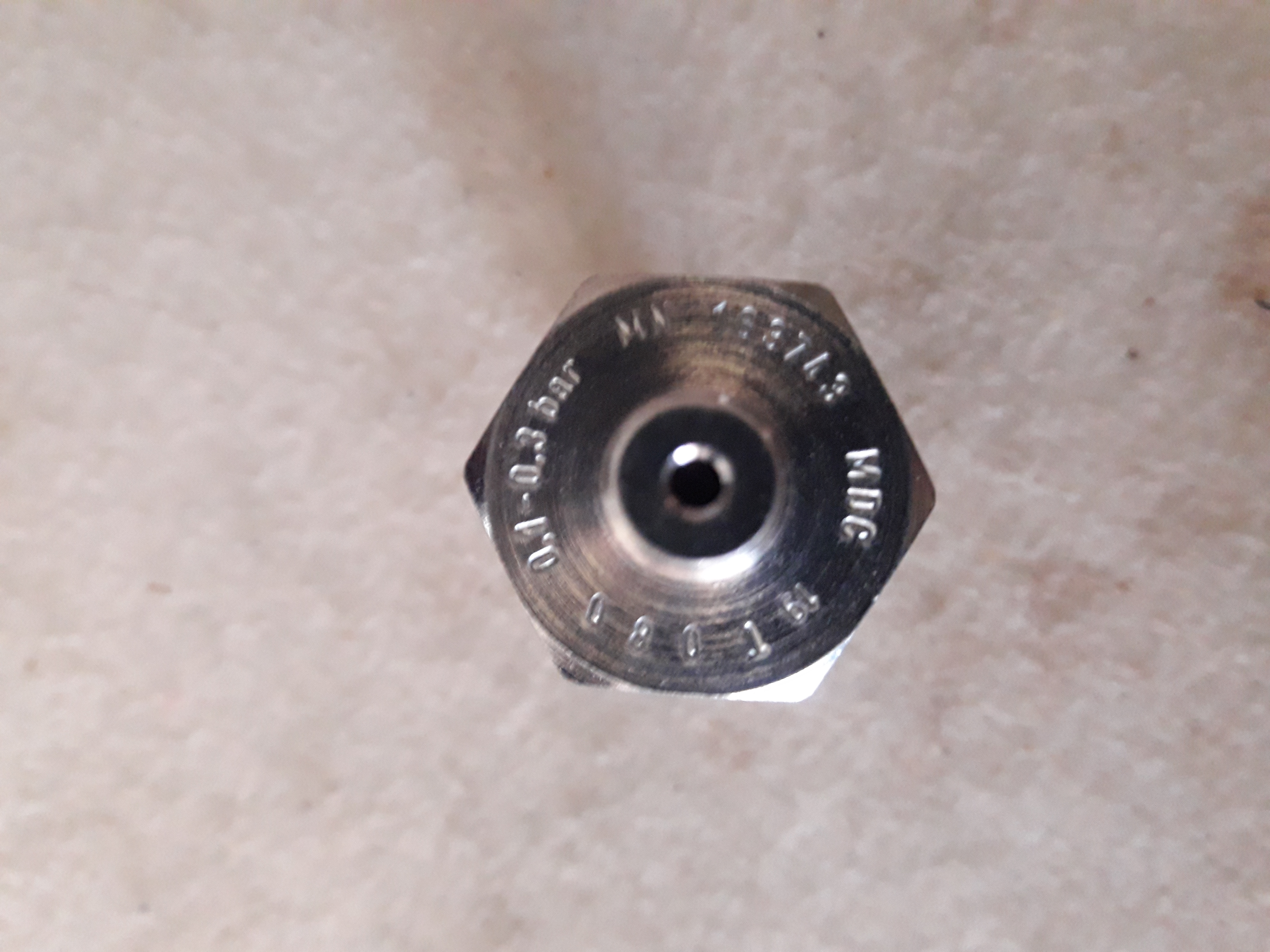

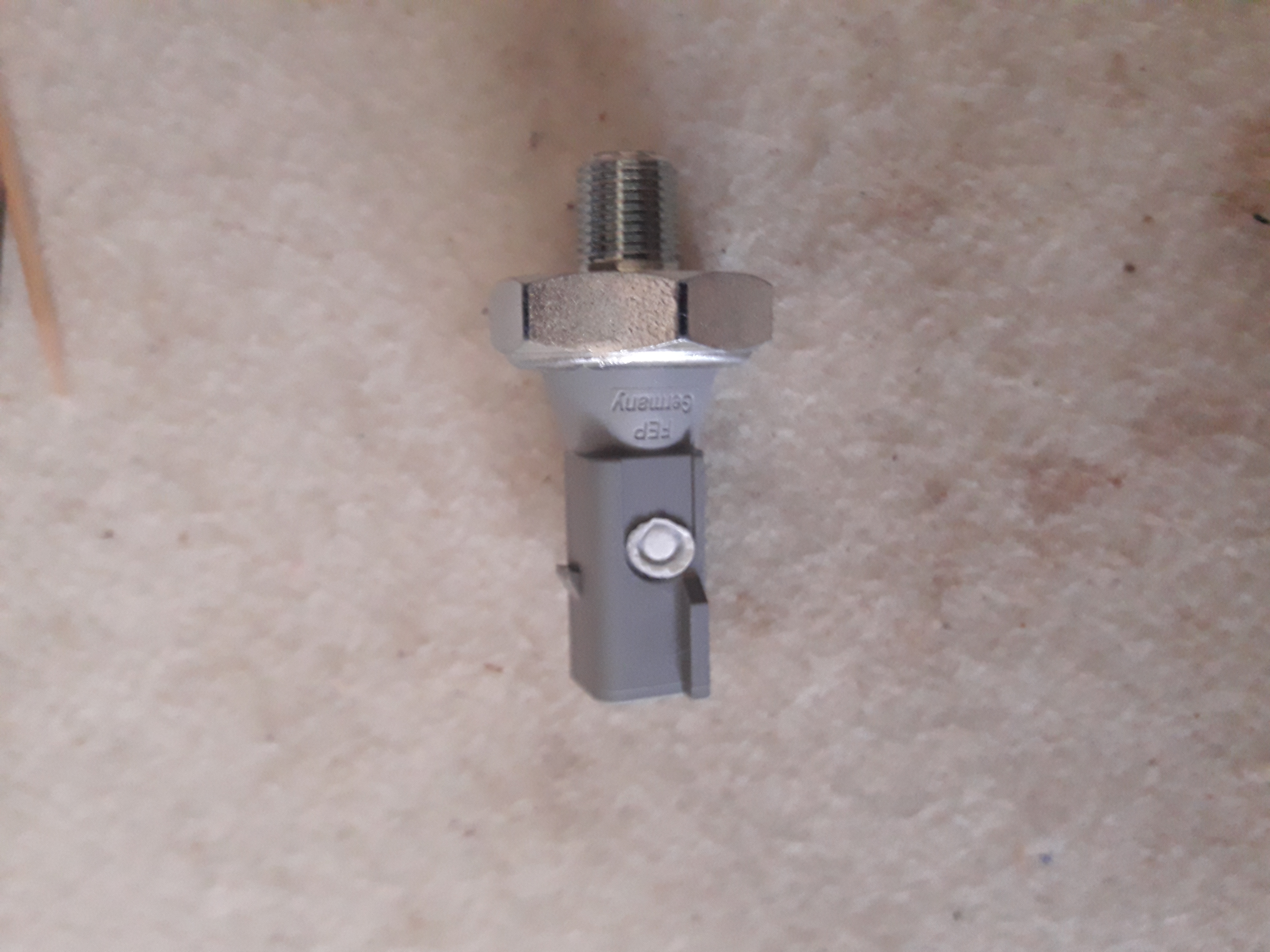

Вот подошел датчик давления масла
. Что то расхотелось менять его . с оригинальным фильтром
все наладилось с лампочкой контроля давления масла.

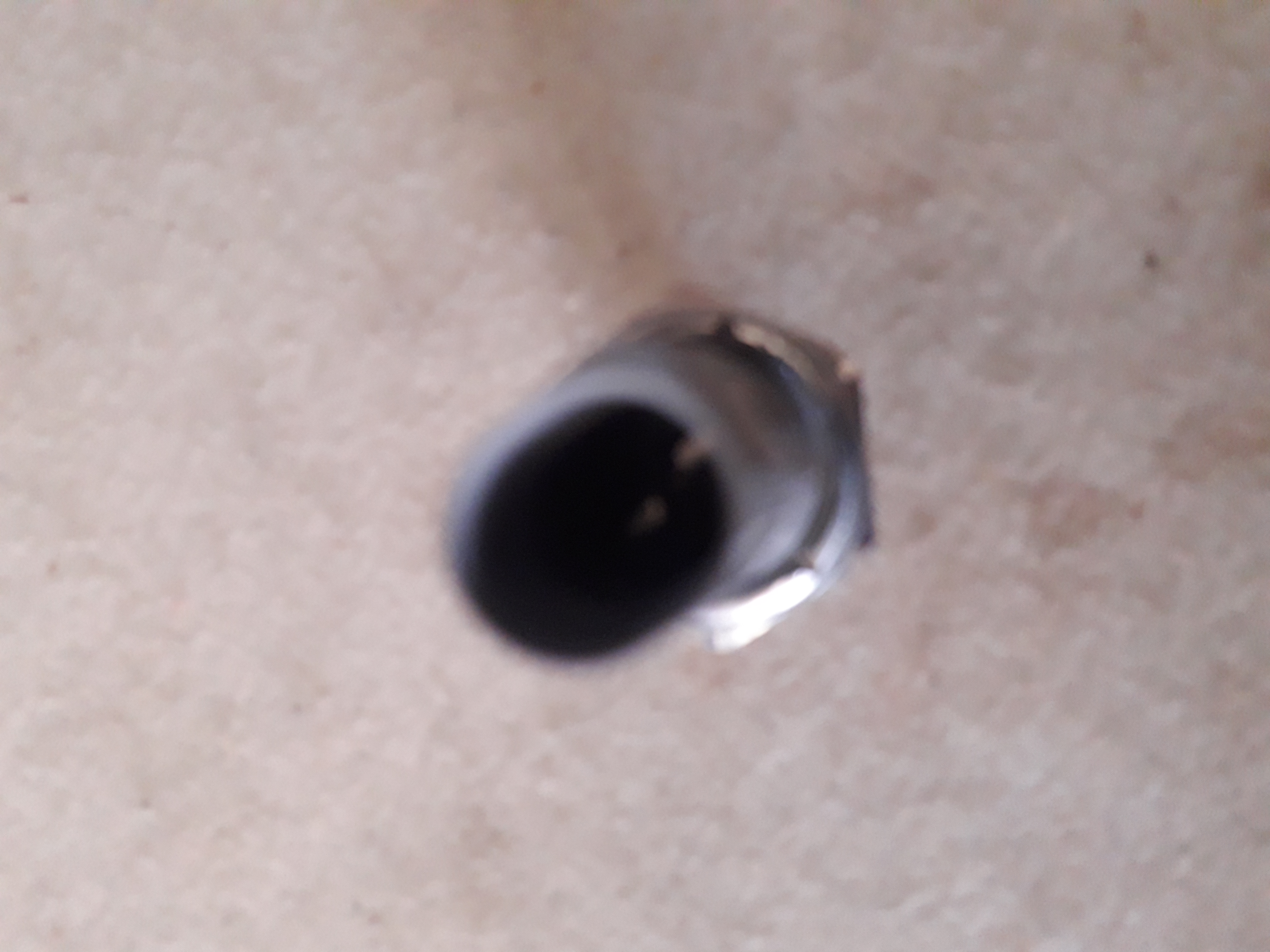

Резьба на датчике не конусная, при замене понадобится хороший герметик.

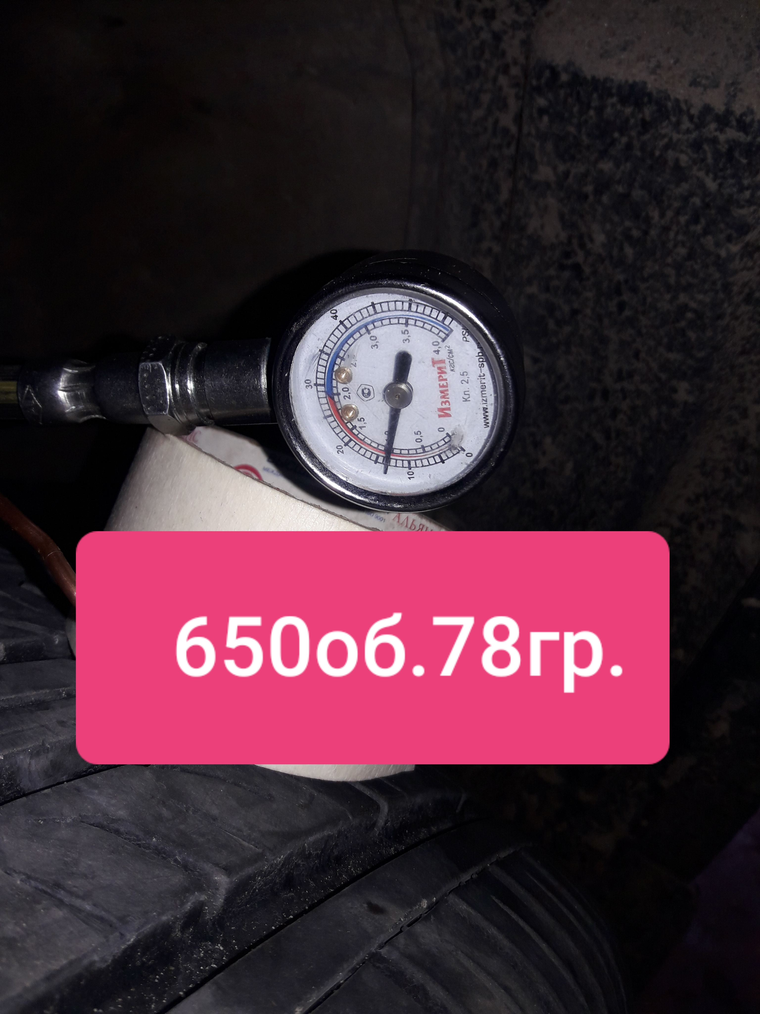

Здоровья всем. Подготовил стрелочный (выносной)манометр с тормозными шлангами. Хочу посмотреть давление масла в системе. Пытался снять фишку с датчика сегодня, не получилось. Может кто имеет опыт, подскажите где и что надо нажать на фишке.Рукой за фишку берусь, потянуть должно получиться.

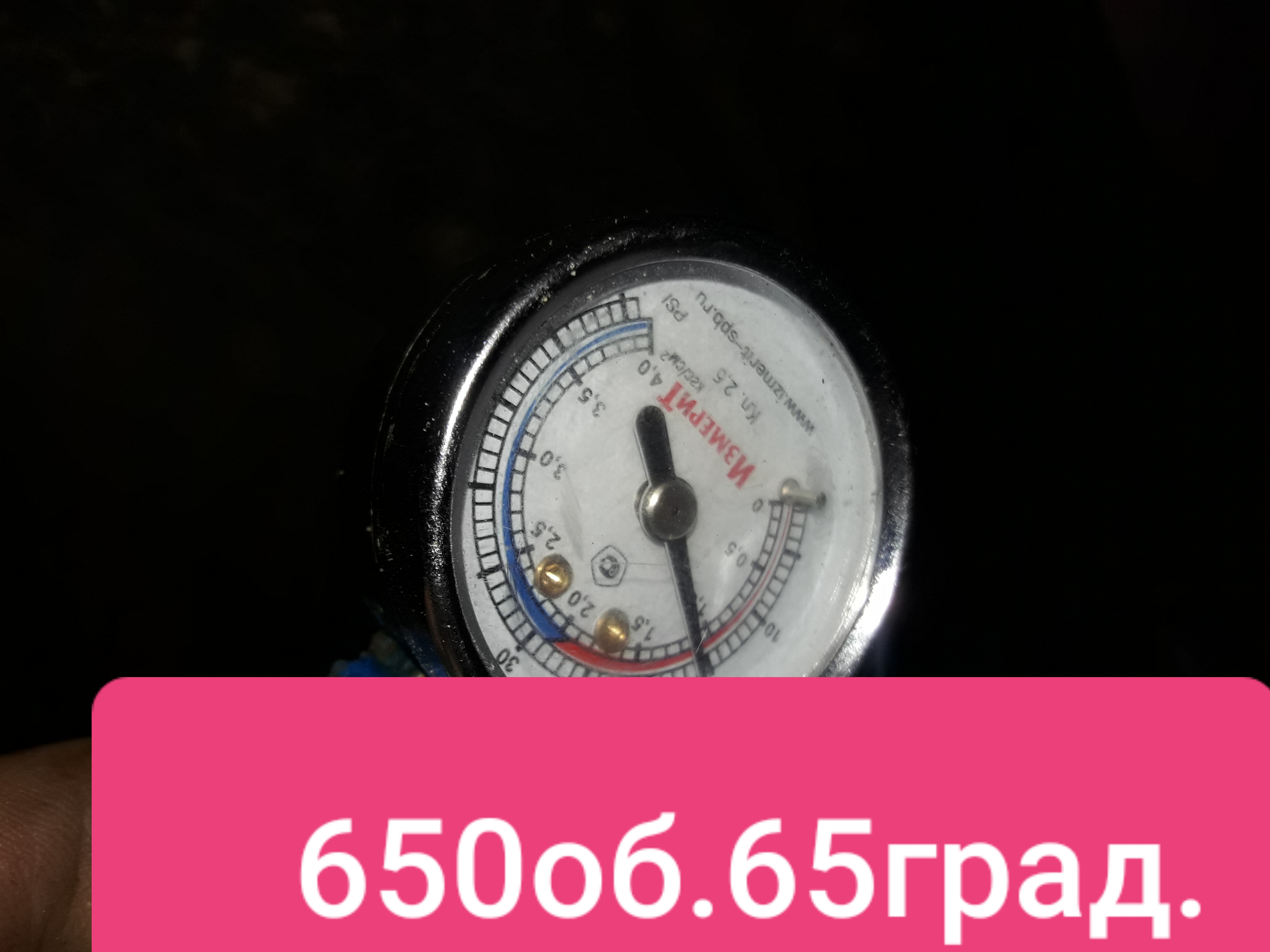

Сделана проверка давл.масла. Фишку снял крючком из проволоки,предварительно расплющил конец проволоки,как отвёртка.на фишке есть за что зацепить и потянуть. Сошла наконец
И вот результаты замеров

И вот ещё к давлению масла
