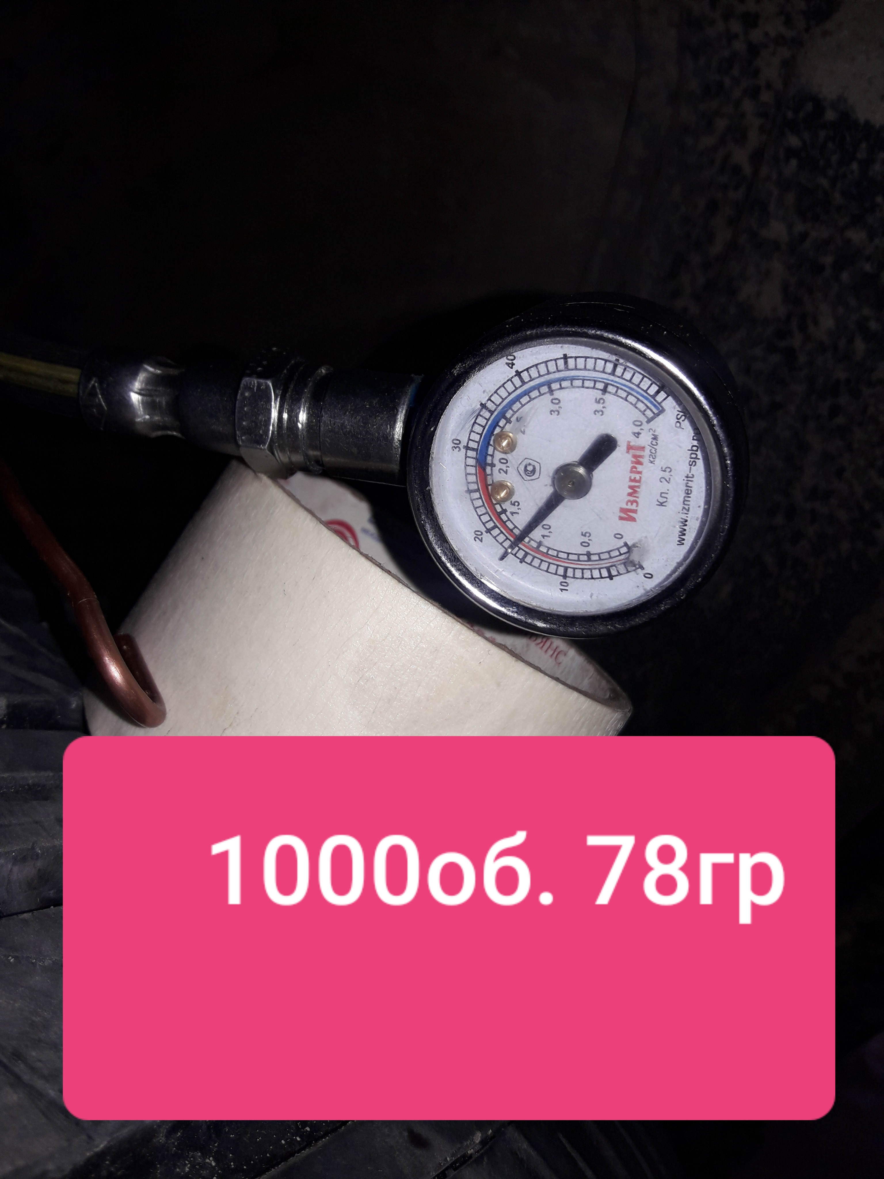

Здоровья всем. Подготовил стрелочный (выносной)манометр с тормозными шлангами. Хочу посмотреть давление масла в системе. Пытался снять фишку с датчика сегодня, не получилось. Может кто имеет опыт, подскажите где и что надо нажать на фишке.Рукой за фишку берусь, потянуть должно получиться.
датчик давления масла НМПС 3.2 2008г.в.
Добавлено: 31 июл 2019, 12:05
дед61
Сделана проверка давл.масла. Фишку снял крючком из проволоки,предварительно расплющил конец проволоки,как отвёртка.на фишке есть за что зацепить и потянуть. Сошла наконец
И вот результаты замеров
