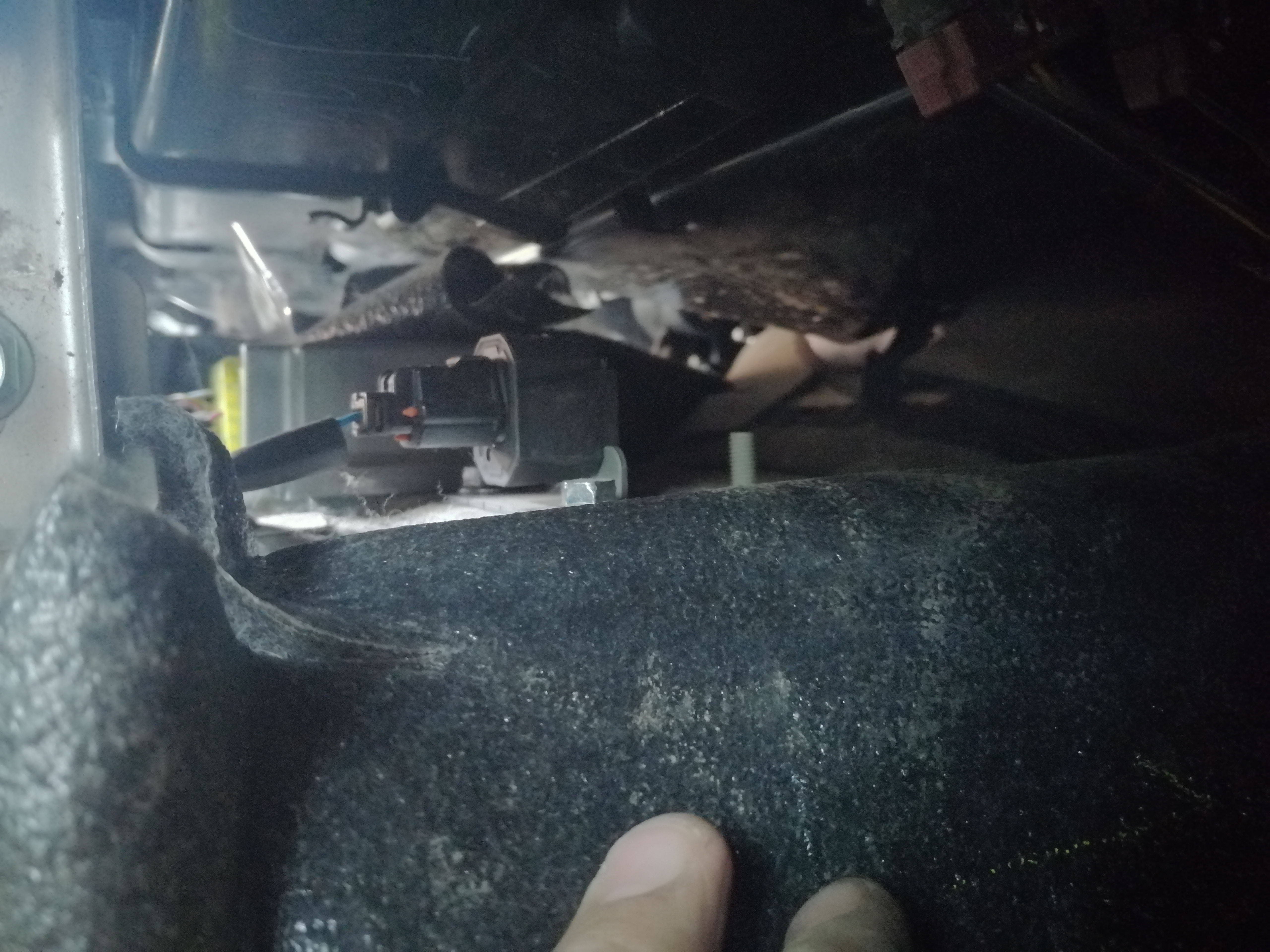

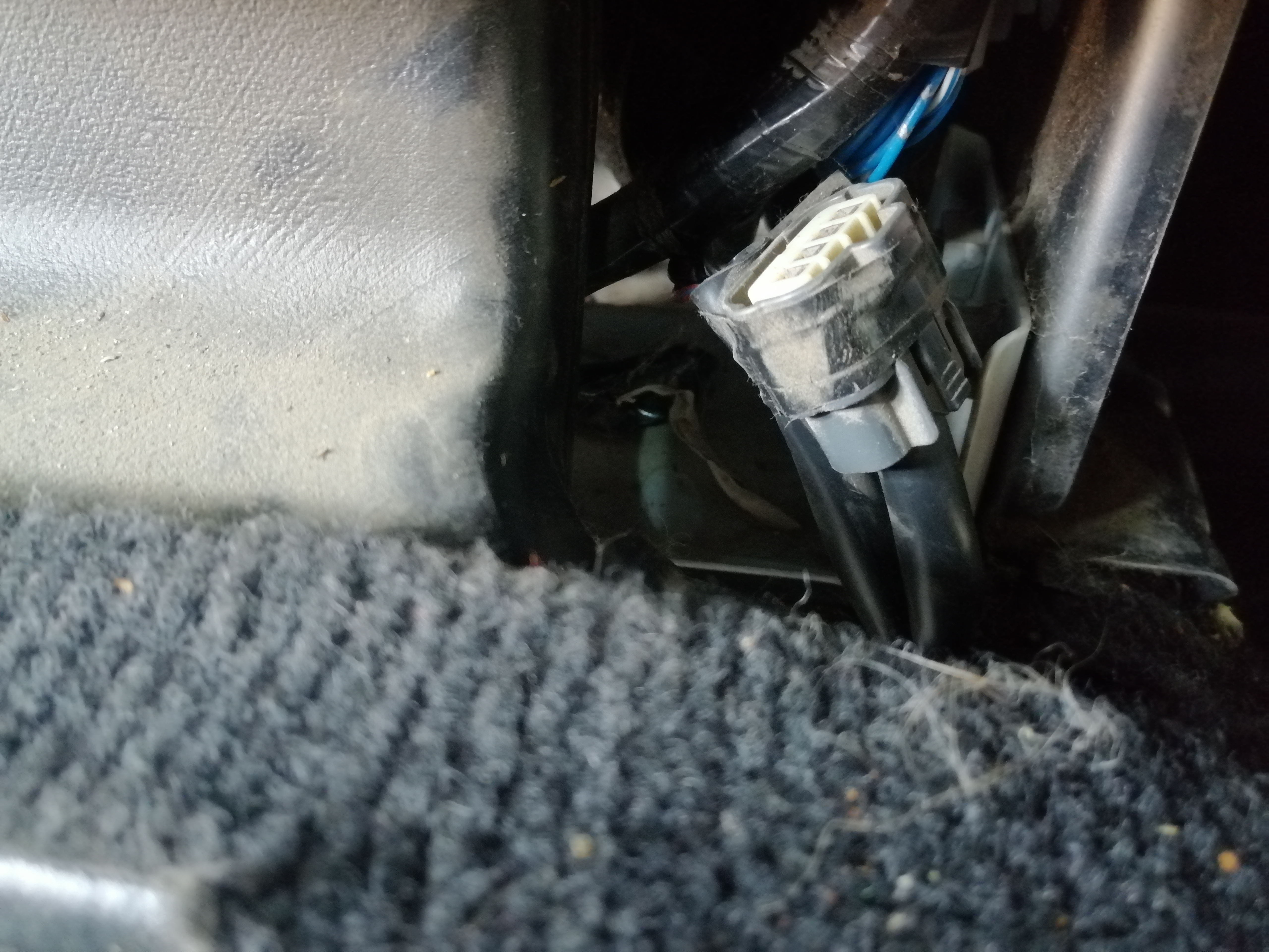

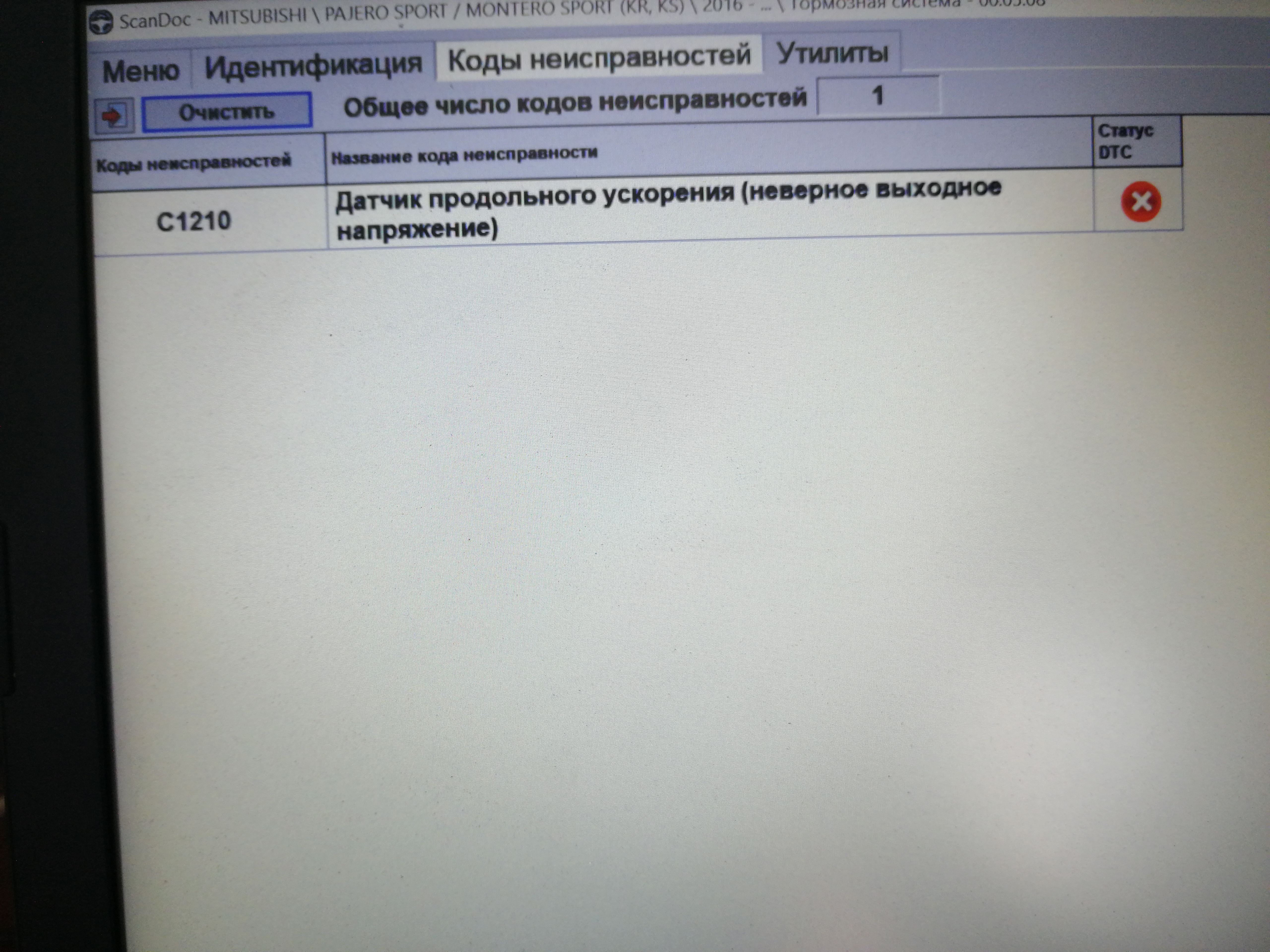

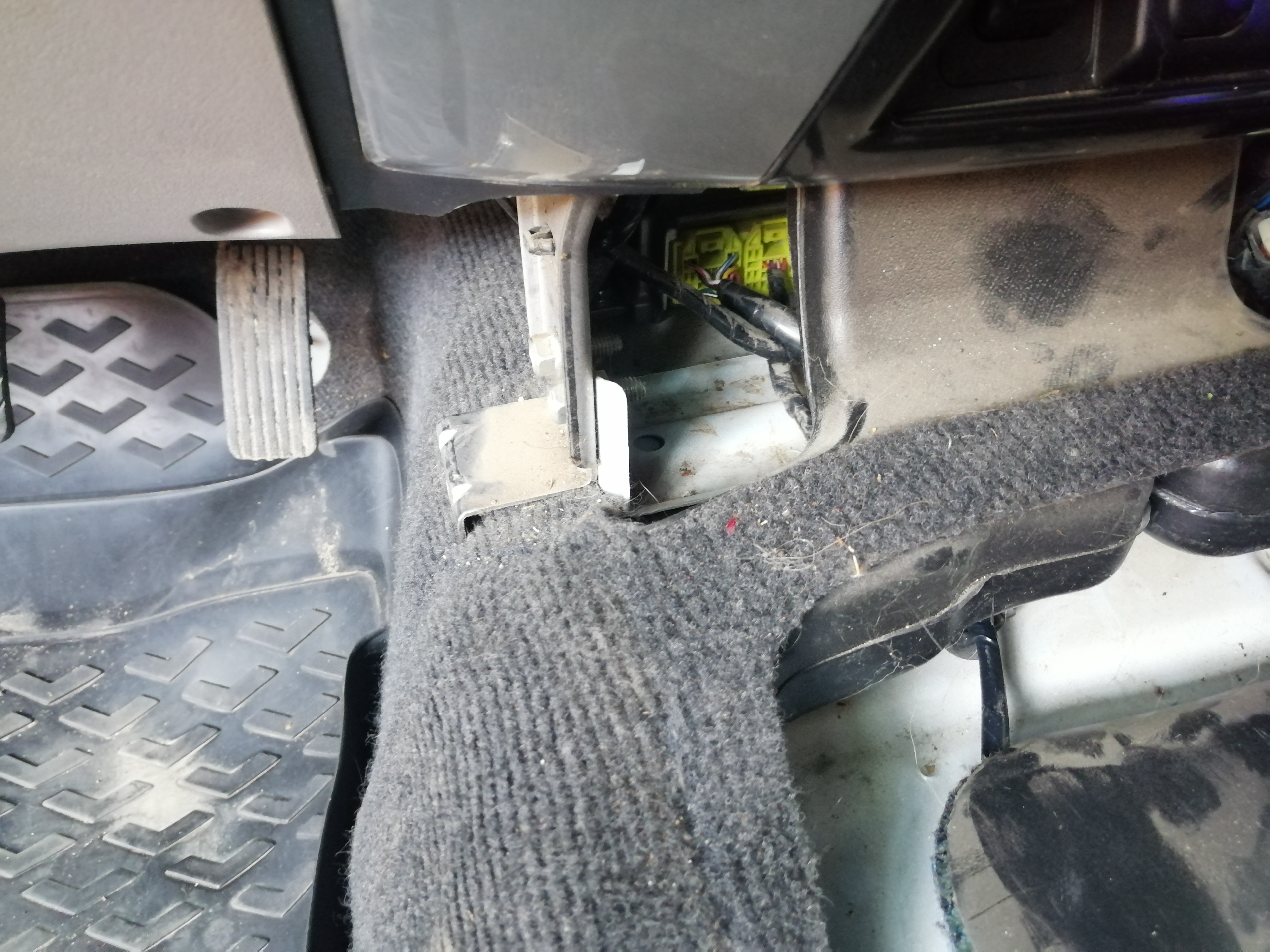

ПОДСКАЖИТЕ где найти этот датчик, горит абс, сделал диагностику, показывает на датчик продольного ускорения. Где его найти, искал по середине между сиденье и под консольной панелью.

Вообще то это неисправен Задний Правый датчик колеса, а не G-sensor.
