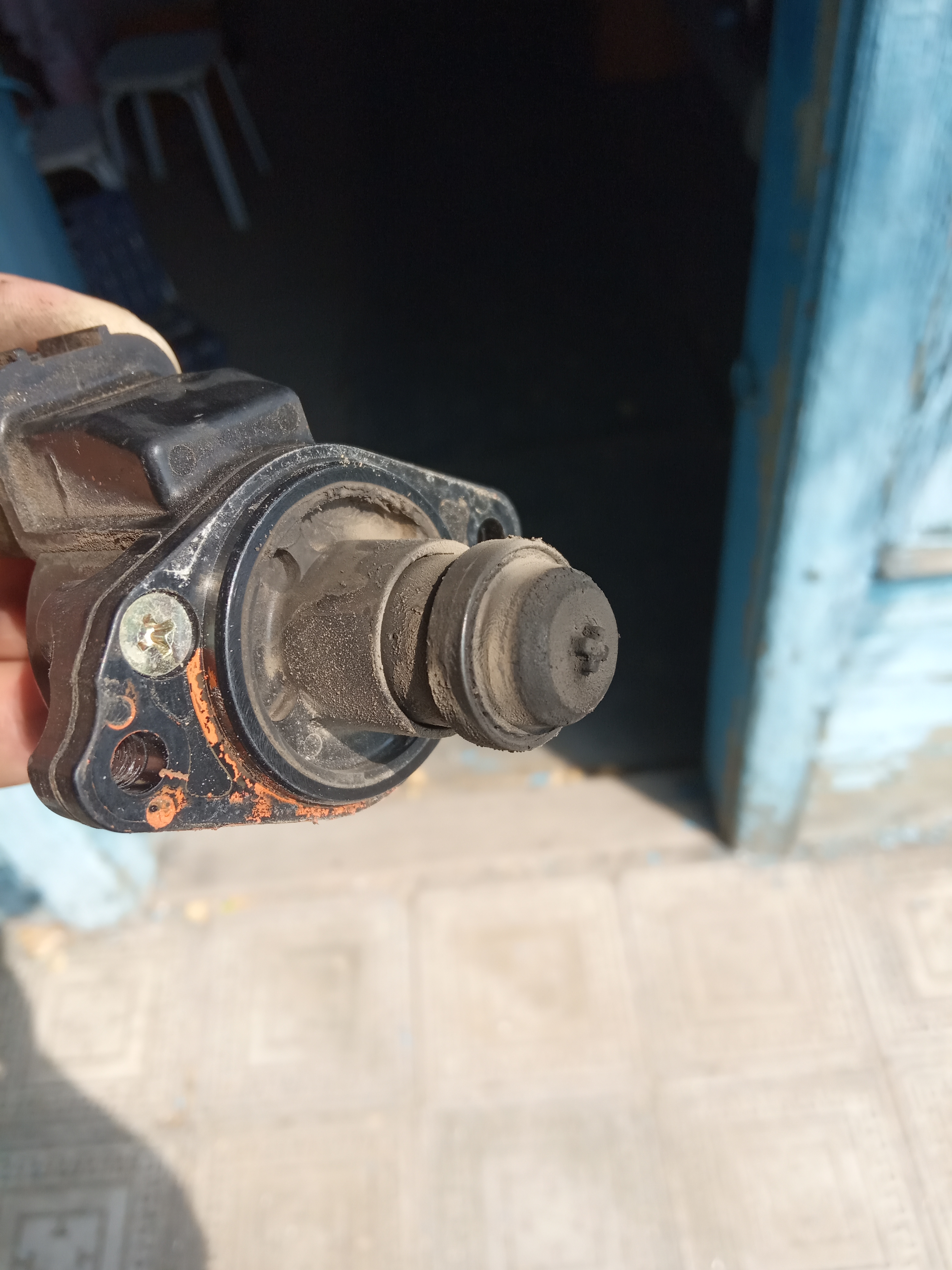

Снял рхх.

Подшипники в хорошем, рабочем состоянии.

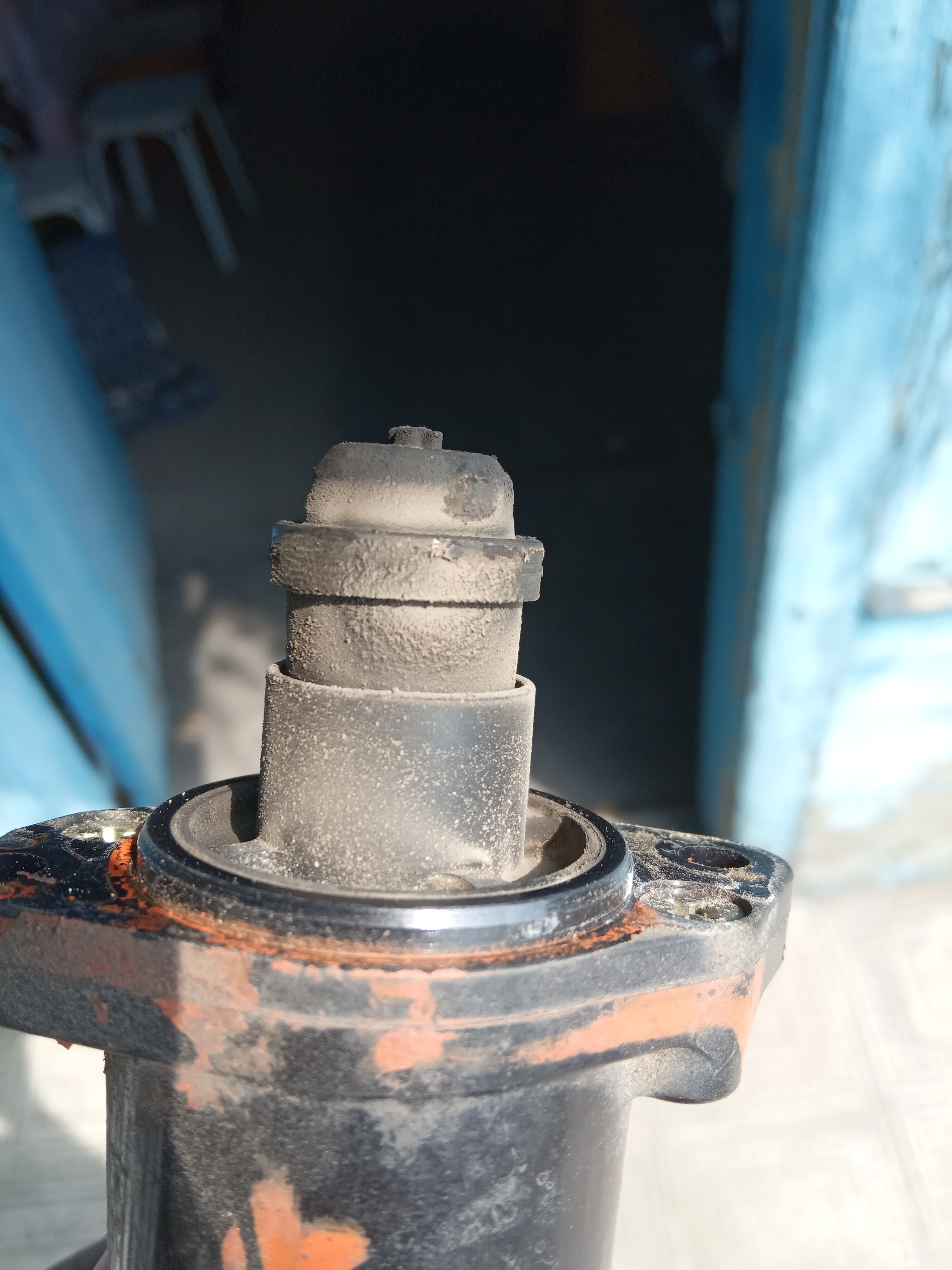

При включении зажигания ничего не происходит. Шток стоит на месте. Пробовал его укручивать до конца и выкручивал до конца, чуть дёргается но не двигается.

меняй подшипники. хоть и говоришь что рабочие :)

А вот на конце штока никакой резинки быть не должно?
