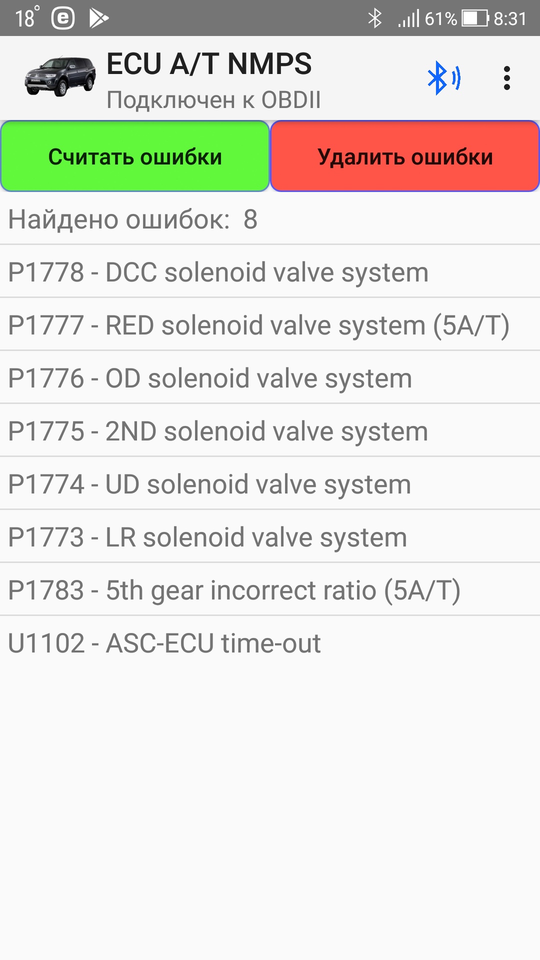

Это на данный момент, ошибки не сбрасывал, один раз свалилась в аварийный режим (не успел сбросить газ перед толчком)

Ошибки сбросились, но после ухода акпп в аварию выскакивает P1783

По соленоидам ошибки остались когда жгут акпп отсоединяли, они все сбросились, но после выпада акпп в аварию выскакивает P1783. Сегодня катались с Александром (Snooper) и смотрели что там происходит при рывках, в итоге по электронике вопросов нету. Попозже буду дергать поддон акпп и смотреть стружку, есть подозрение на разваливающуюся планетарку а точнее оси сателлитов. Александу огромное спасибо!

P1783 - это почти перегрев акпп. Смотрите провода от датчиков температуры акпп.

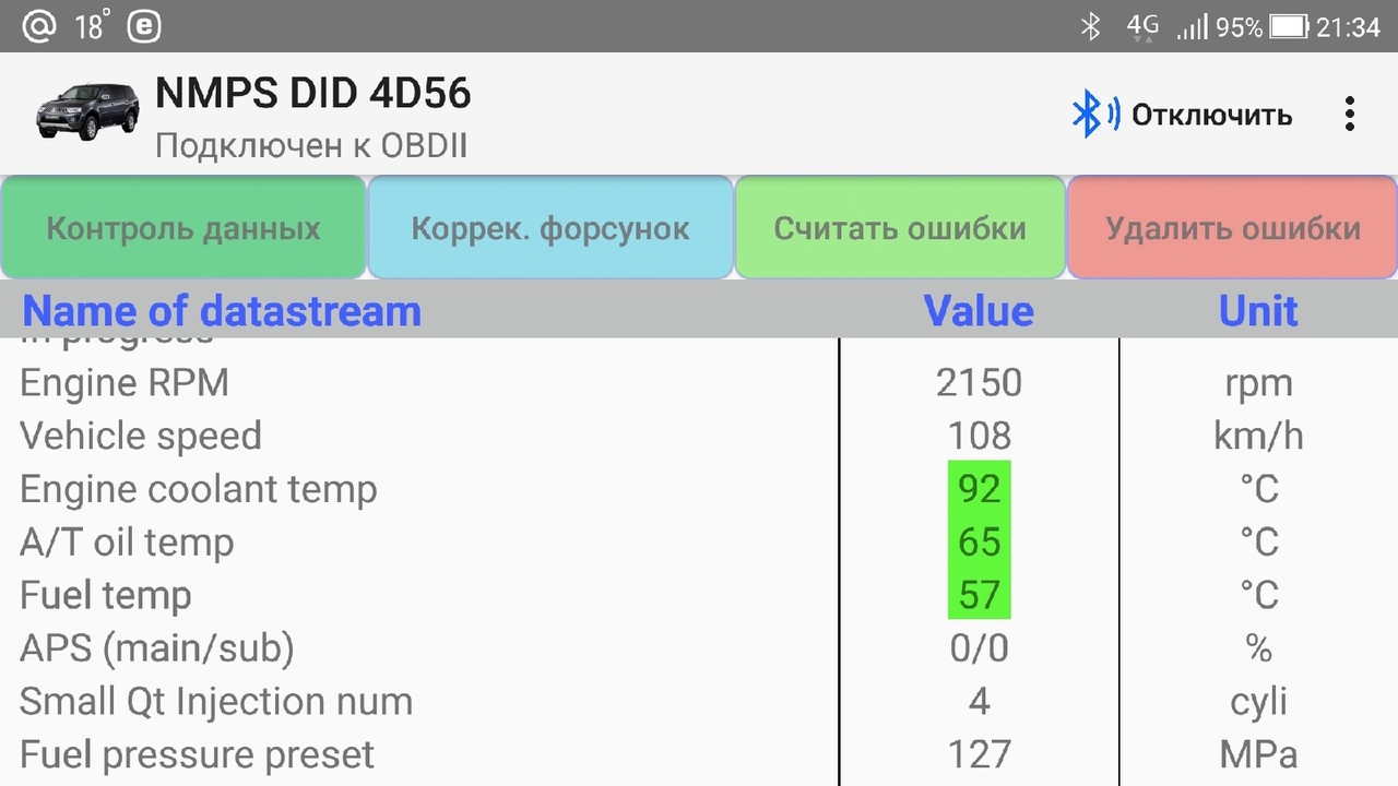

Рывки начинаются при температуре акпп ближе к 70гр., чем выше тем чаще. Стоит радиатор акпп, на жаре +30 коробка выше 85 не поднималась. В спб выше 75гр. не поднимается температура. P1783 это расхождение входного и выходного вала с учетом передачи как я понимаю, как тут температура влияет?

Zingerman, опс, похоже я неправильно ошибку расшифровал. У вас пробуксовка 5й передачи. С 1й по 4ю едет нормально на горячую? Ошибка механическая, акпп снимать и разбирать.

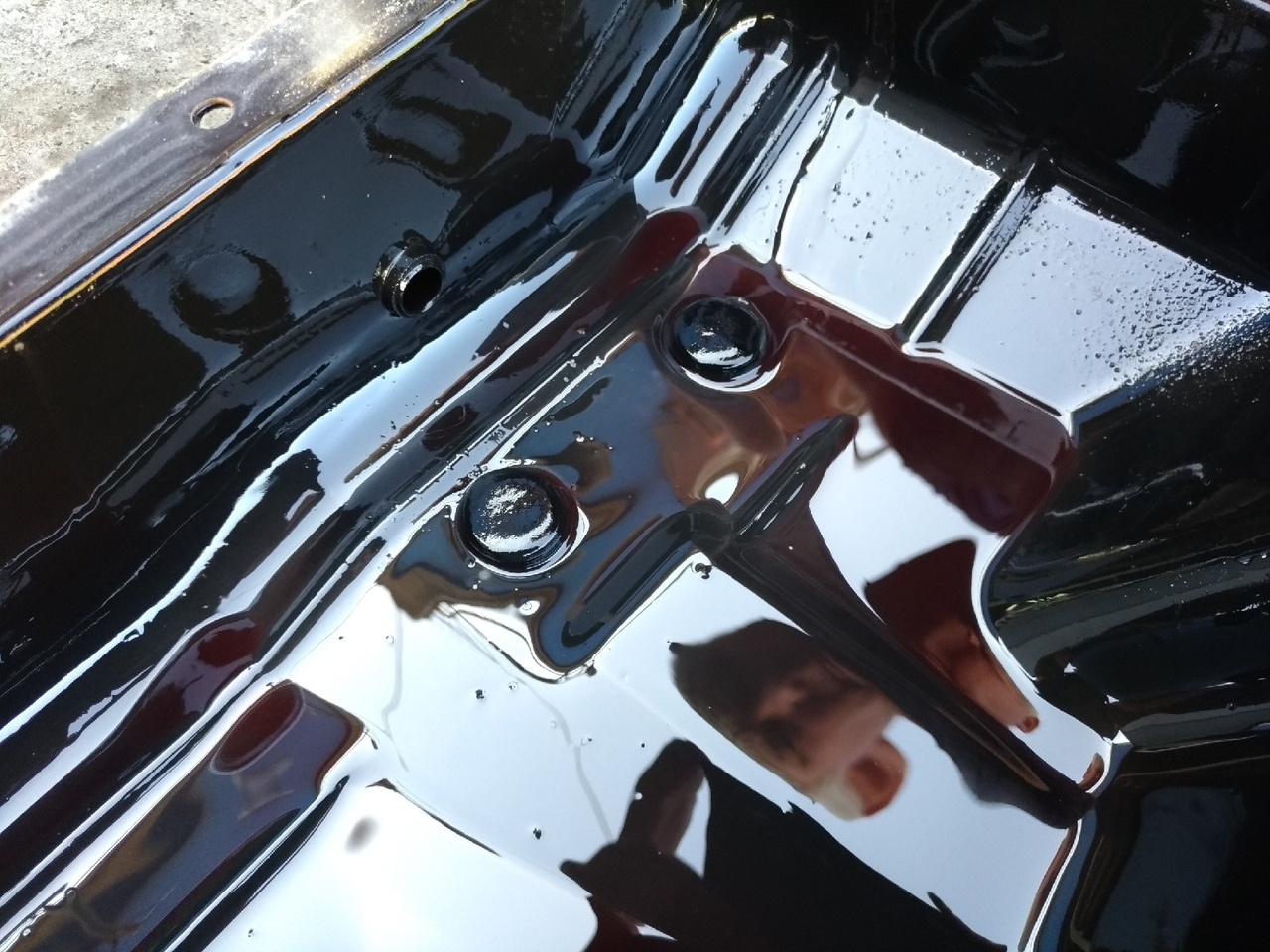

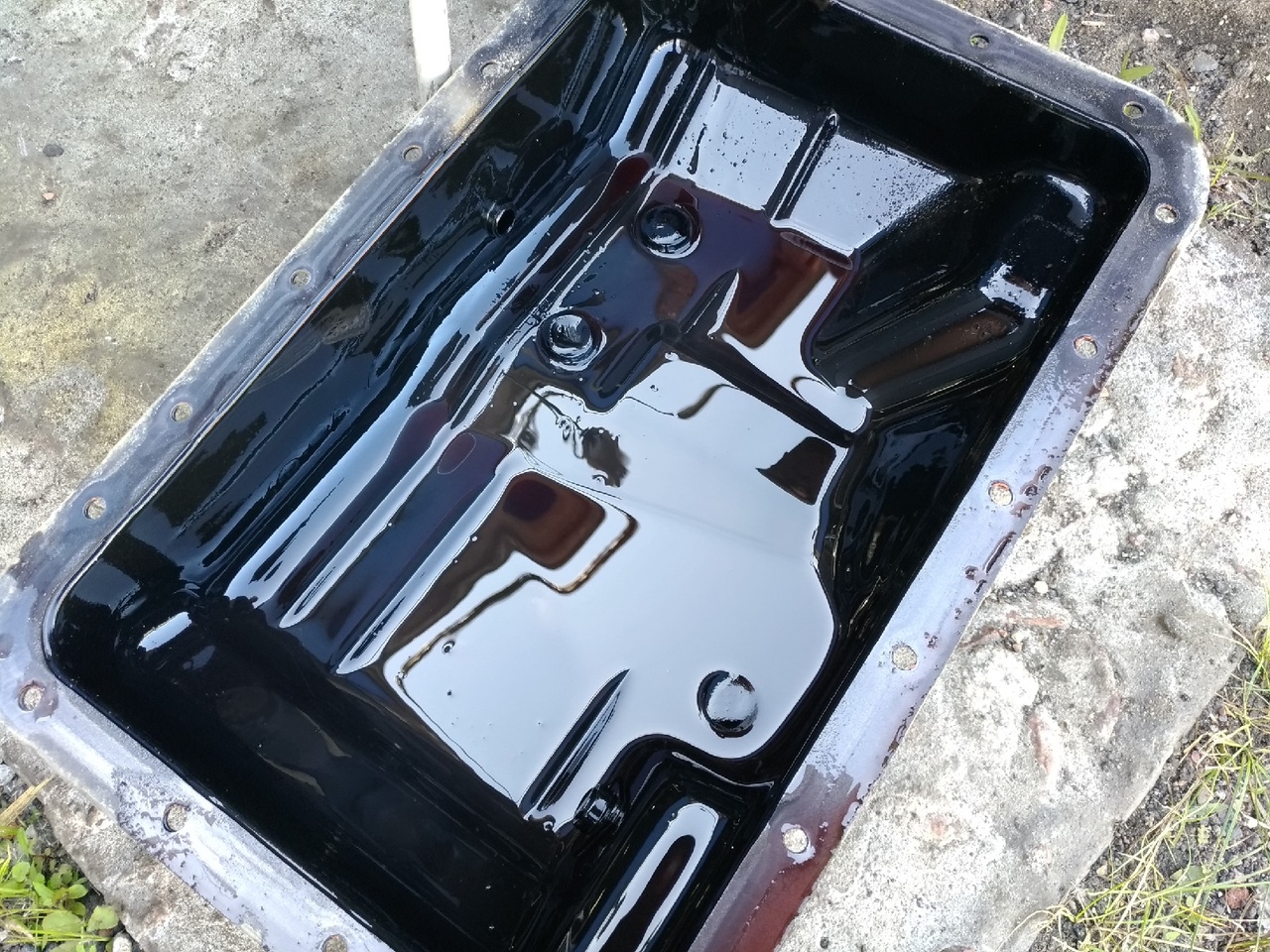

Сняли вчера поддон, стружки как таковой я не увидел (по краям пыль попала).
