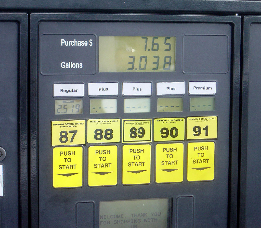

а ты уверен, что не глупость делал?алексей - Маленький Мук писал(а): ↑26 июл 2019, 06:39 я так делал когда у меня был америкос С-10й на 87м октане, лил 80й и доливал 92й
А то вообще-то в Америке 87-ой бензин это по-нашему АИ-92...
Не знал? У них расчет октана идет по AKI, а не RON как в Европе.
Premium примерно соответствует АИ-98
