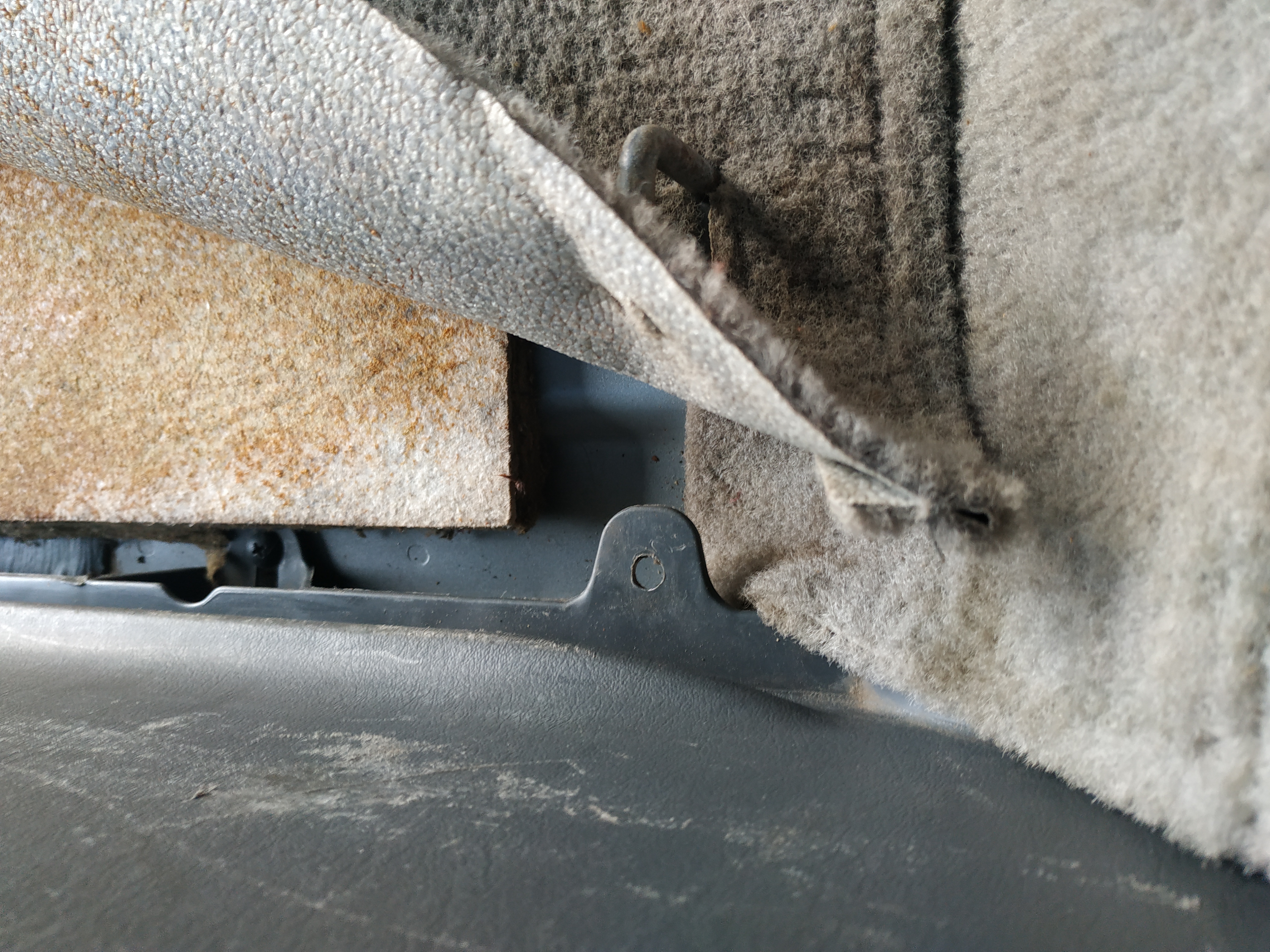

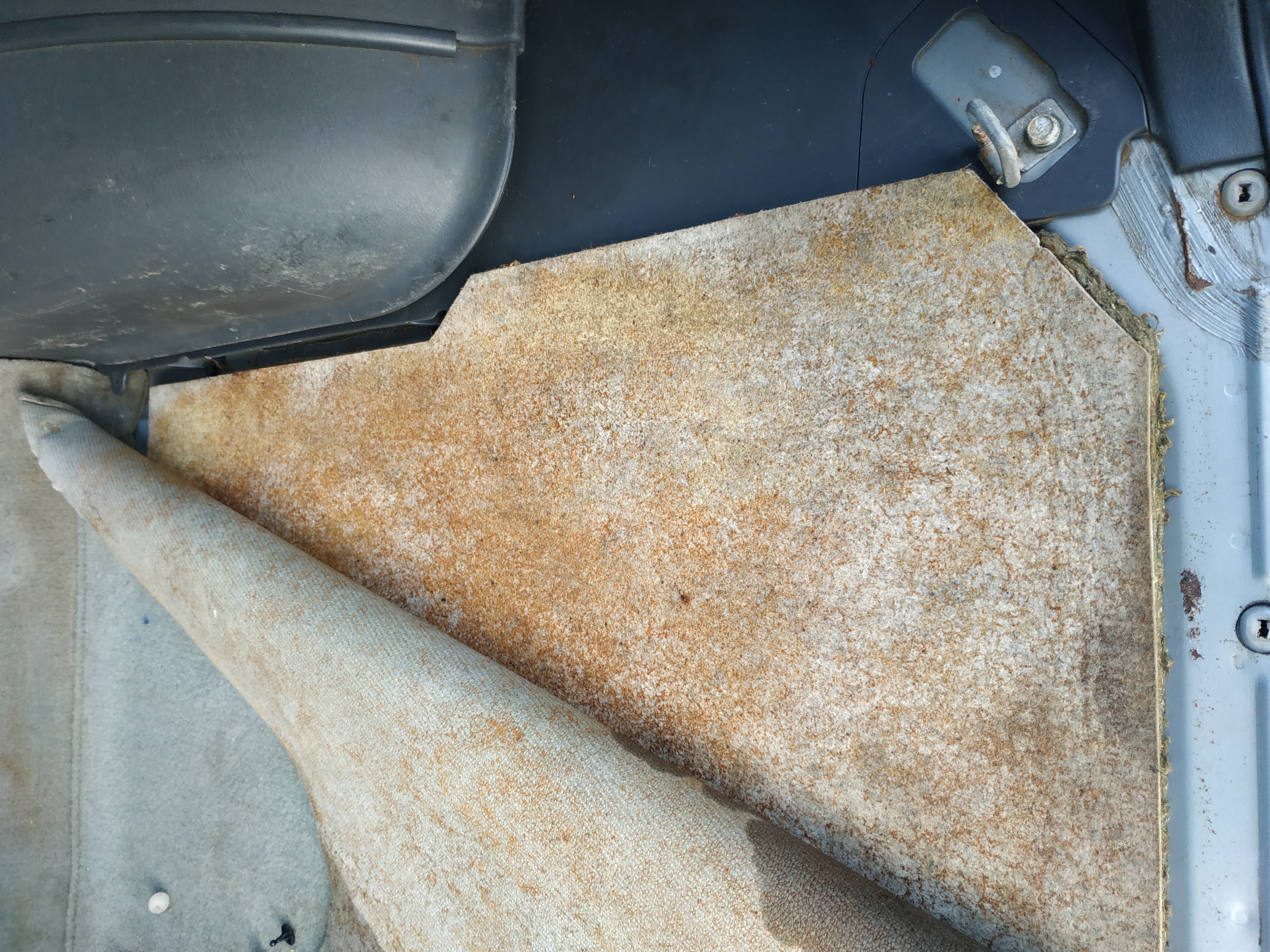

Камрады необходима помощь в сборке багажника Монтеро спорта.
Разобрал в связи с затопом. Просушил. И начал собирать.
И пришел к выводу, что каких то деталей (пластик или оргалит или фанера или что там японцы ставили не знаю) не хватает. Посмотрите на фото пожалуйста!
На дне кузова на металле лежит мат из минваты, на нем некое плотное основание и ковролин. Так?
Что меня смутило (возможно что то убрал предыдущий владелец этого авто) - за задним сидением, там где начинается багажник от ковролина до металла кузова ооочень большое расстояние. Там где пластиковое ухо для пистона на боковине. То есть ковролин над этим местом натянут, но если что то положить он проваливается до металла, оголяя боковину. Так было задумано или в моём авто чего то нет в багажнике?
Большое спасибо!

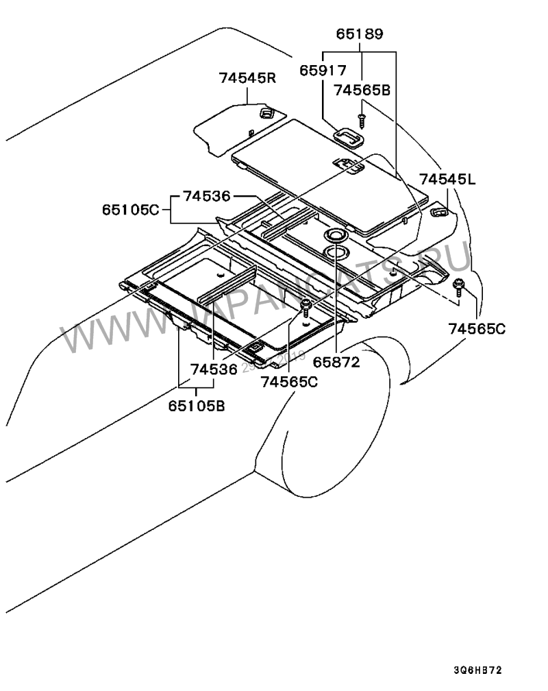

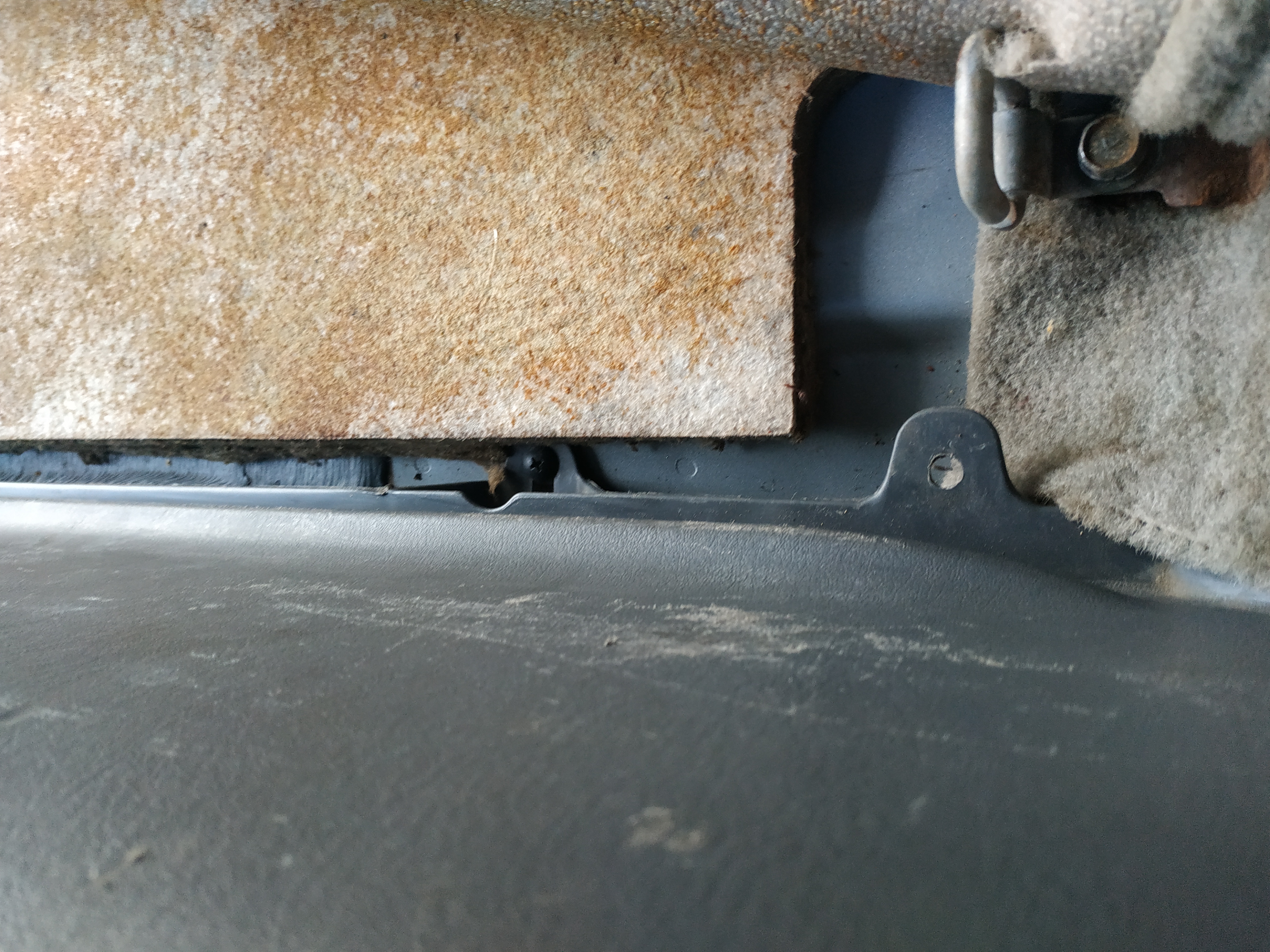

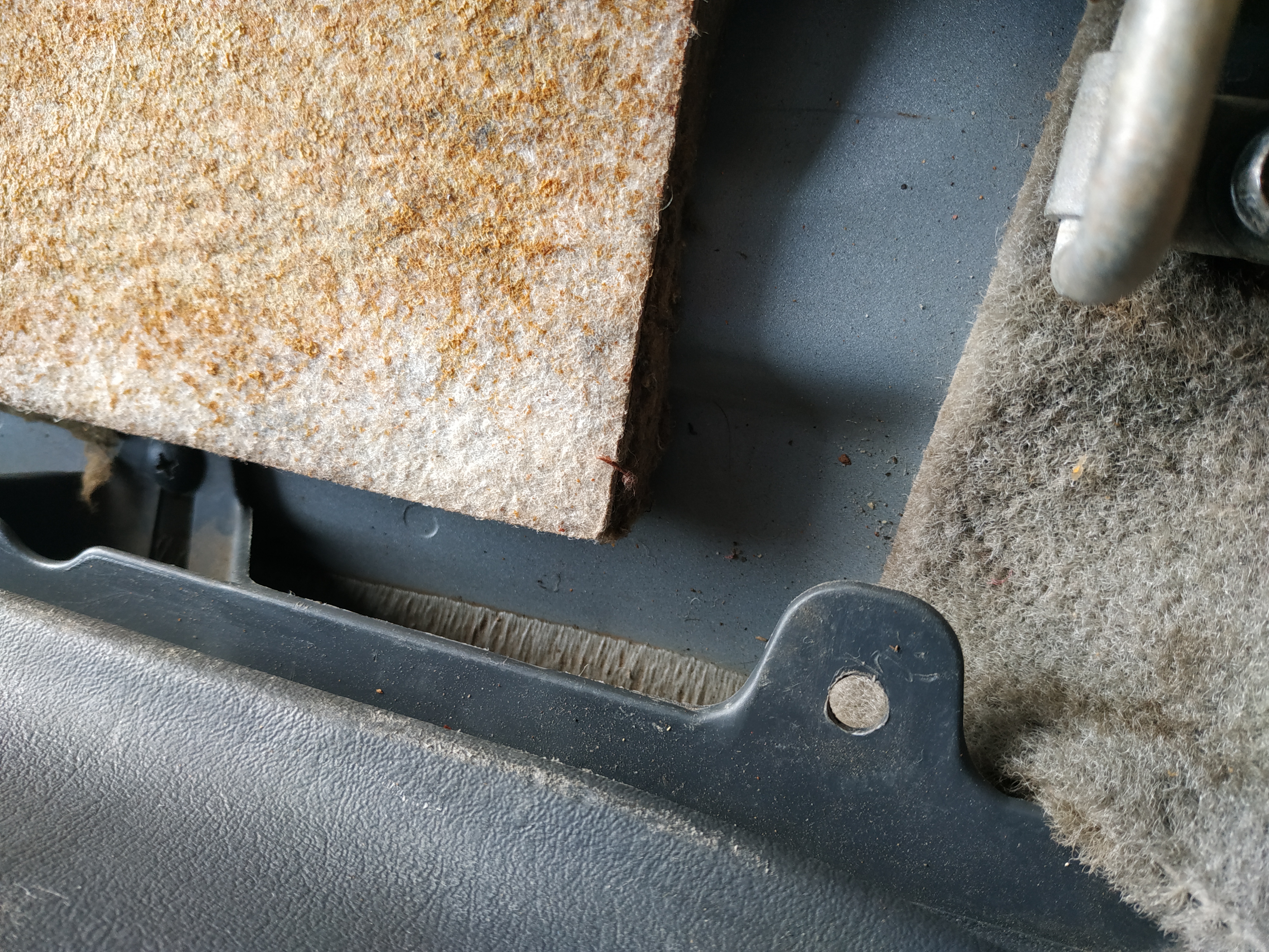

Видите на второй картинке? Почему то при прикреплении перевернуло в горизонт.
Это фото от крышки багажнике к заднему сидению. Огромная дыра между пластиком боковины и полом.
То есть серое ухо, куда вставляется пистон удерживающий ковролин висит в воздухе буквально. До пола более 2 см! Что там должно быть? Неужели япошки так спроектировали!?
Такое ощущение, что между ковролином и этой хренью, на которую наклеяна минвата, должен быть ещё один слой - например оргалит или фанера.

Все нормально, в Монтерах так и есть, в Паджерах на полу ящики которых нет в Монтерах. эти пустоты как раз потом заполняют всякие выступы и планки этих ящиков"фальш пола" высота пола 10 см, когда складываешь диван получается ровный пол

Спасибо за разъяснение!алексей - Маленький Мук писал(а): ↑29 июл 2019, 07:13 Паджерах на полу ящики которых нет в Монтерах. эти пустоты как раз потом заполняют всякие выступы и планки этих ящиков"фальш пола" высота пола 10 см, когда складываешь диван получается ровный пол
А можно их (эти ящики) доустановить в Монтеру? Или нужны другие боковины? Номерок бы!
Я видел народ колхозит ящики от П4. Но уж очень это нештатно получается по крепежу.
Это они?
