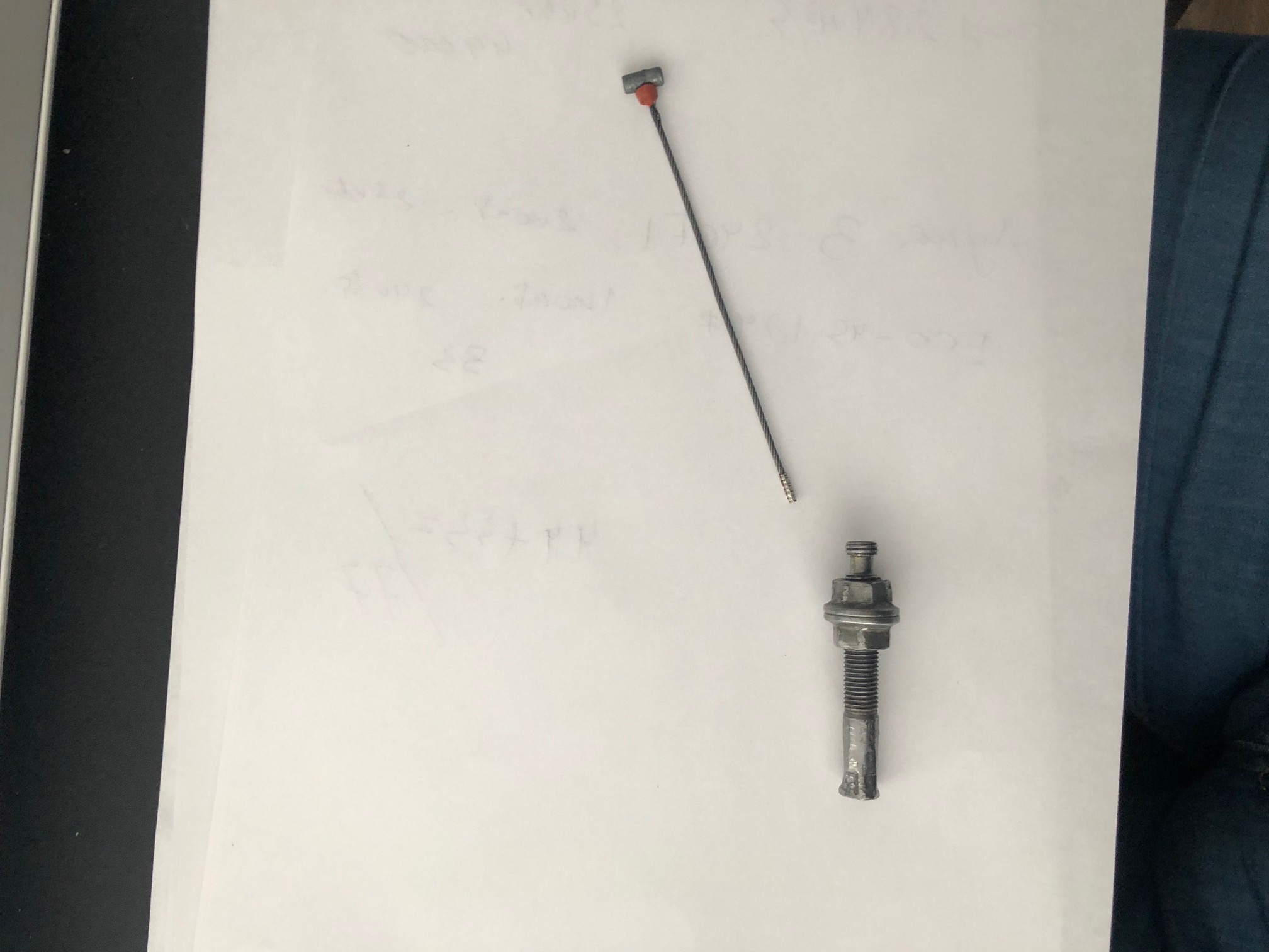

По экспериментировал, Как я умудрился 100 тысяч с таким тросиком проездить, ::-D:
обрыв соединили обжимной трубкой

:=-O: :=-O: :=-O: :=-O: ::-D: ::-D: ::-D: ::-D: вклей хотя б

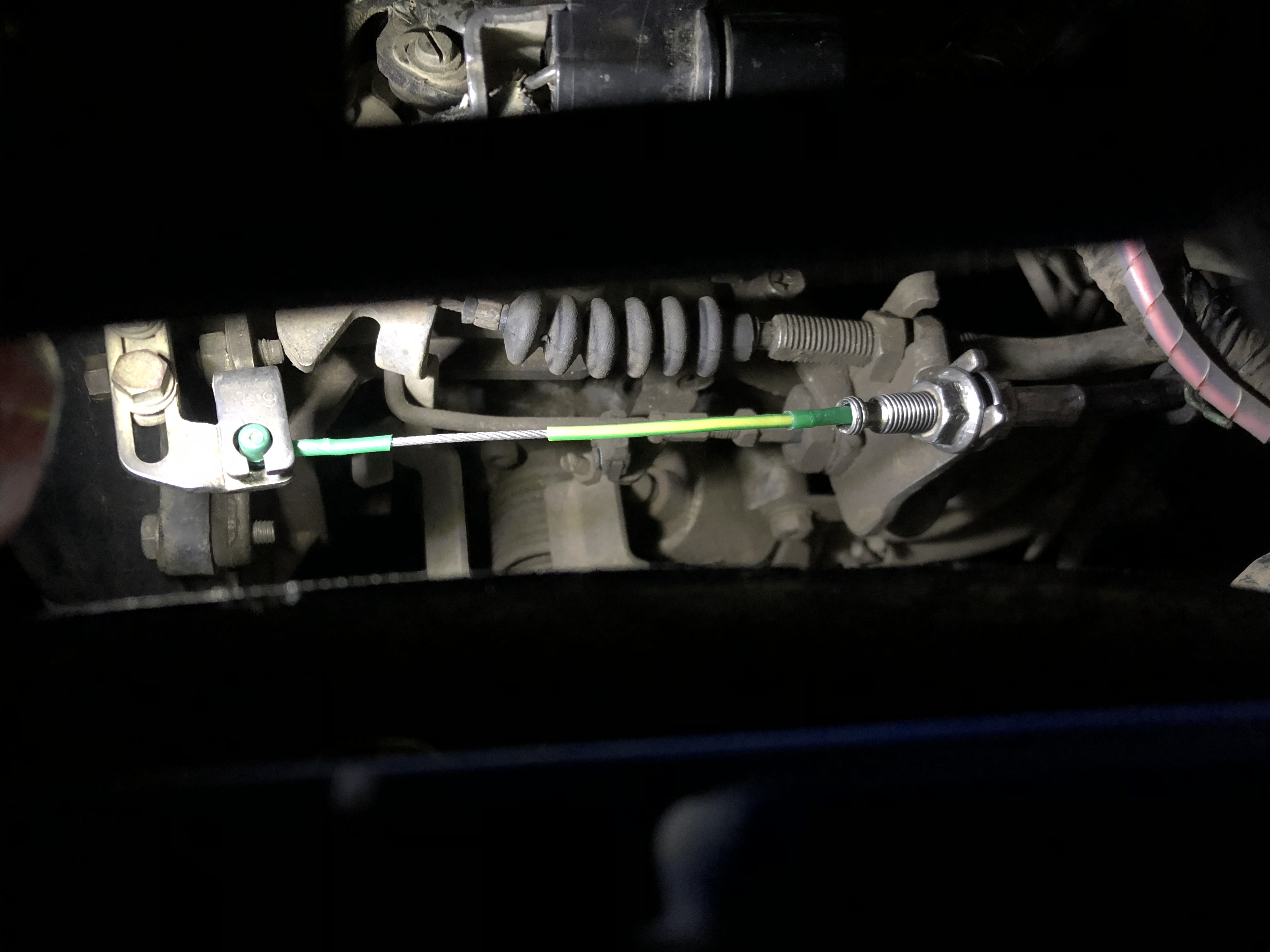

Ха , вклей, ::-D: я что себя на выходные с рыбалкой обломлю! Фига вот! :*CRAZY*: Благо инструменту профессионального всех видов имеется , трубочек обжимок всех мастей. ::-D: . Бобышки опознавательной на тростке отродясь небыло поэтому регулировал как ты учил в какой-то теме - чтоб провисну небыло и чтоб натяжки тоже ,нашёл золотую середину. Выехал на дорогу , и даже маленько сикнул от удовольствия. В гору до сотни разогнался , я и не знал что 4д56 может так ехать ::-D: . Теперь жду новый трос, масло с фильтром уже купил.
Не цепляет не задевает , на выходные хватит а та глядишь и новый придёт

ну видишь, все-ж коробка !)))
