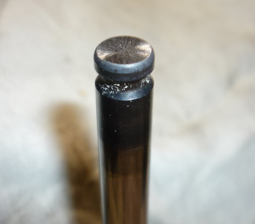

Никогда не занимался этим делом, а тут решил головки другие поставить, и не понравились мне на них торцы клапанов.
Выработка кольцевая, но неравномерная. Навскидку- не более 0,1.
На фото плохо видно, но примерно вот так:
Найти подходящее оборудование (торцешлифовальный станок) в моей деревне не реально.
Но тут на видео наткнулся
Что, если подобным образом поступить, как считете?
Конечно после такой обработки ещё и шлифовать ГОИ придётся.

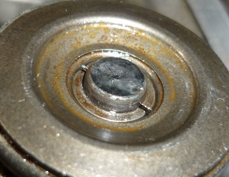

Сейчас поглядел, как это может сказаться.
Конус на торце будет давать такую реакцию типа "соскальзывания" гидрика влево.
Т.е. и рокер чуток сильнее прижмётся влево.

Добавлено: 13 сен 2019, 13:00
Дёма
по пятнам контакта на первой фотке видно, что либо клапан кривой, либо зазор втулка клапан не в допуске.
