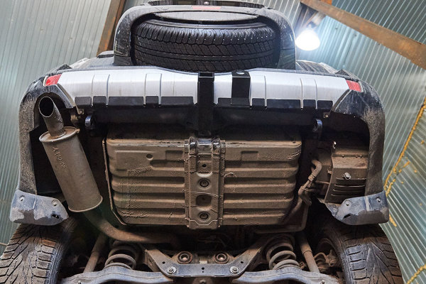

Всем привет!
В субботу на покатушке опять оторвал задний бампер. Ему не было и двух месяцев. ::'(: столько всего ему предстояло!
Но сейчас не об этом. Я посмотрел, вроде разрывы ровные, т.е. его можно склеить обратно. Стык такой, что сходится идеально, что почти не видно.
Вопрос номер ноль - кто знает, из чего наши бампера? ABS, PP или ещё что-то?
Вопрос номер один - чем его заклеить?
И вопрос номер два - есть ли какая-то общепринятая защита заднего бампера, чтобы не отрывать его на каждой кочке?
Я видел у человека, но это был какой-то кастом явный...

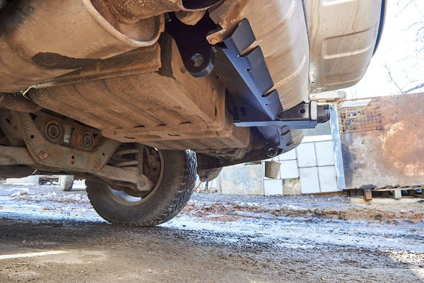

Можно штатную от п4, точнее она не штатная, но для п4 есть лист защиты бампера, но на п3 его придется колхозить, так как не встает штатно.

Картинка очень красивая, прям вот то, что нужно. Есть одна проблема - фаркоп мне нужен грузовой, на 2000+ кг. Вопрос характеристик... то, что стоит сейчас, BRINKS.
Идею понял-принял, надо обратиться будет.

Ну Лёхин фаркоп очень мощный, думаю 2000кг не проблема.
У самого такой стоит, плюс я их изготавливал ::-D:
Могу завтра нафоткать как у меня.
Есть ещё преимущество..... не увеличивает свес.... сам фаркоп выше кромки бампера.

А мне осталось денег найти на всё это. Но в говны больше не полезу до установки защиты, ну на фиг.
А я смотрю, ещё розетка грамотно сделана. А то она вечно страдает тоже...

Короче склеил я бампер. Он из полипропилена (PP).
Суперклей с содой реально творят чудеса!
Теперь никаких офроудов до установки защиты!
