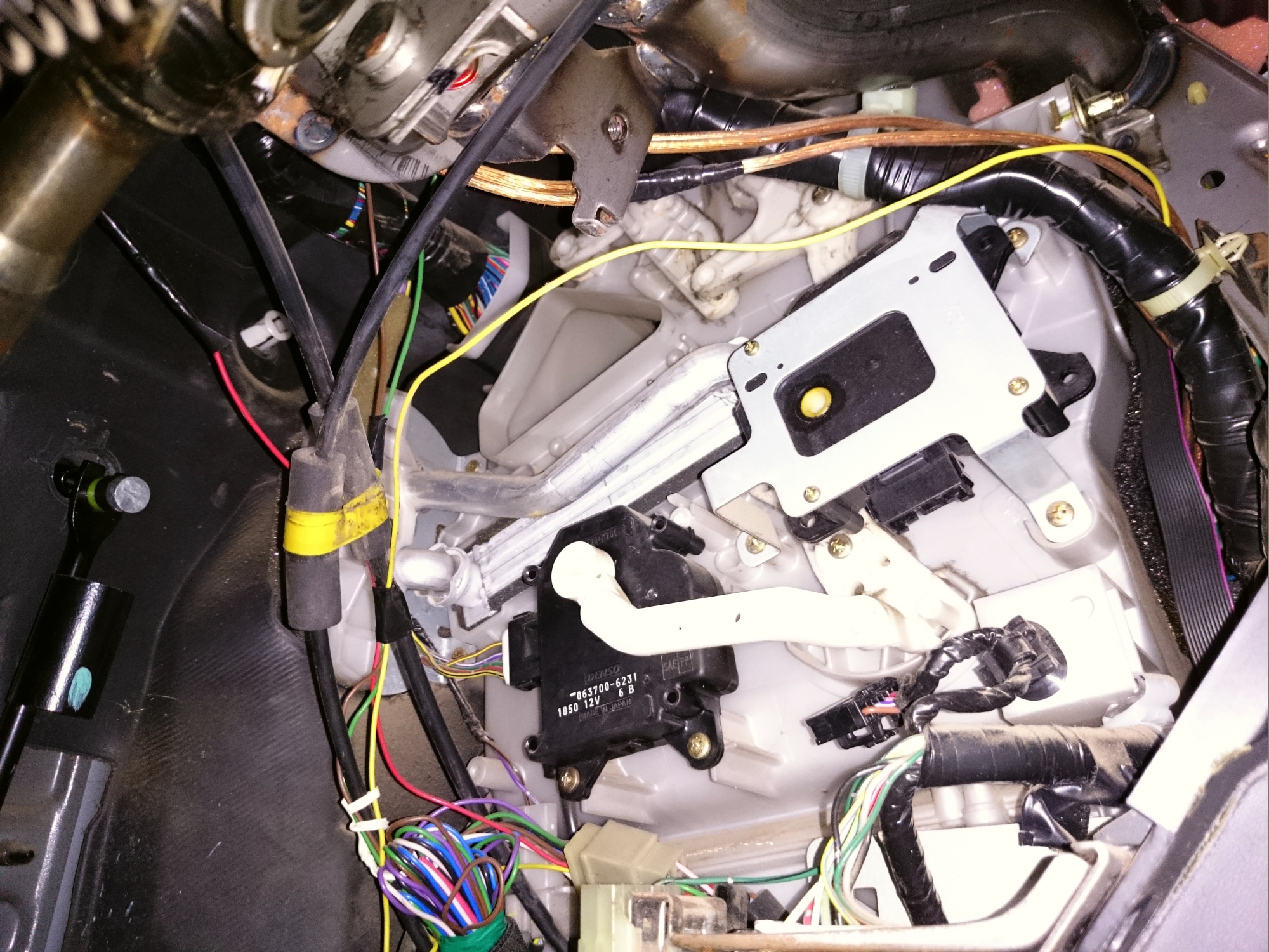

Блок климата тут точно ни при чем. Он не может создать такую ситуацию 100%.Анатолий Дмитриевич писал(а): ↑09 авг 2019, 19:39 Апосля , как пишет ТС, сия проблема пропадает ...т.е. проблема в инициализации блоком управления положения = заслонок ...
Я вообще вот что пытался донести...
Посмотри на мою фотку, если ты там никогда не лазил.
Дело в том, что система тяг устроена таким хитрым образом, что не может быть "задвоенности" положений. То есть, если закрываются ноги, то открывается морда. если закрывается морда, то открывается лобарь.
И также, разумеется, существуют промежуточные положения (типа немножко в морду и немножко в ноги и т.п.).
А у него получается именно - закрылись ноги... закрылась морда... заслонка поехала дальше, - еще и лобарь закрыла!
Конструктивно все устроено так, что это может произойти только МЕХАНИЧЕСКИ! а не логически. Потому что управляет этим ОДИН мотор, а не несколько. И он тупо ездит по кругу.
Поэтому, если закрылось все - явно что-то где-то клинит или соскочило в системе тяг

Смотрел, заслонки ходят без рывков и посторонних звуков.
Ехал 600 км по трассе проявляется через 20-30 мин работы. Потом реально нужно дать остыть и становится норм на 20-30 мин.
Т. Е. Болше похоже на электронику чем на механику.
Заслонка направления точно непричем, даже когда глюк то она переключает но со всех направленмй слабо дует
