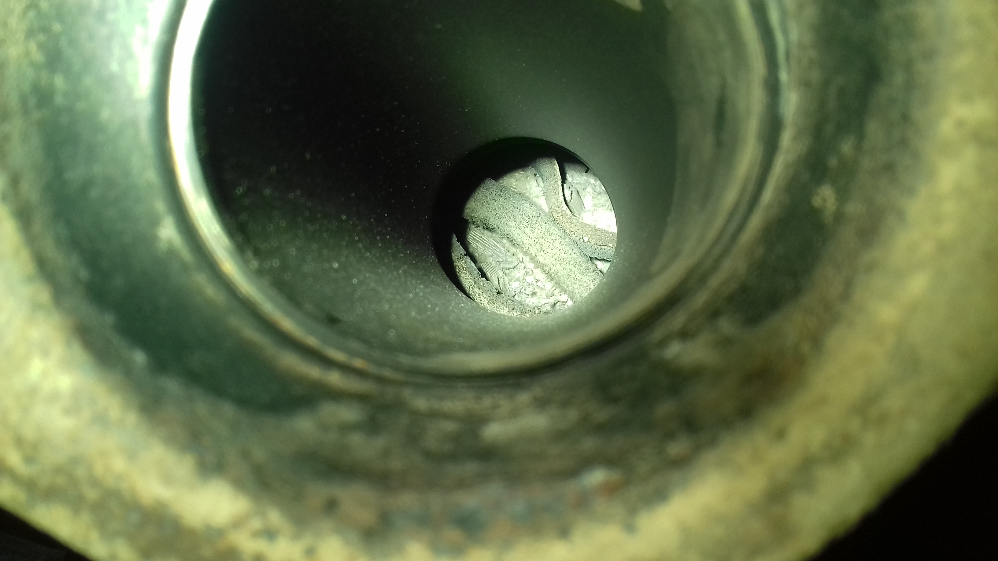

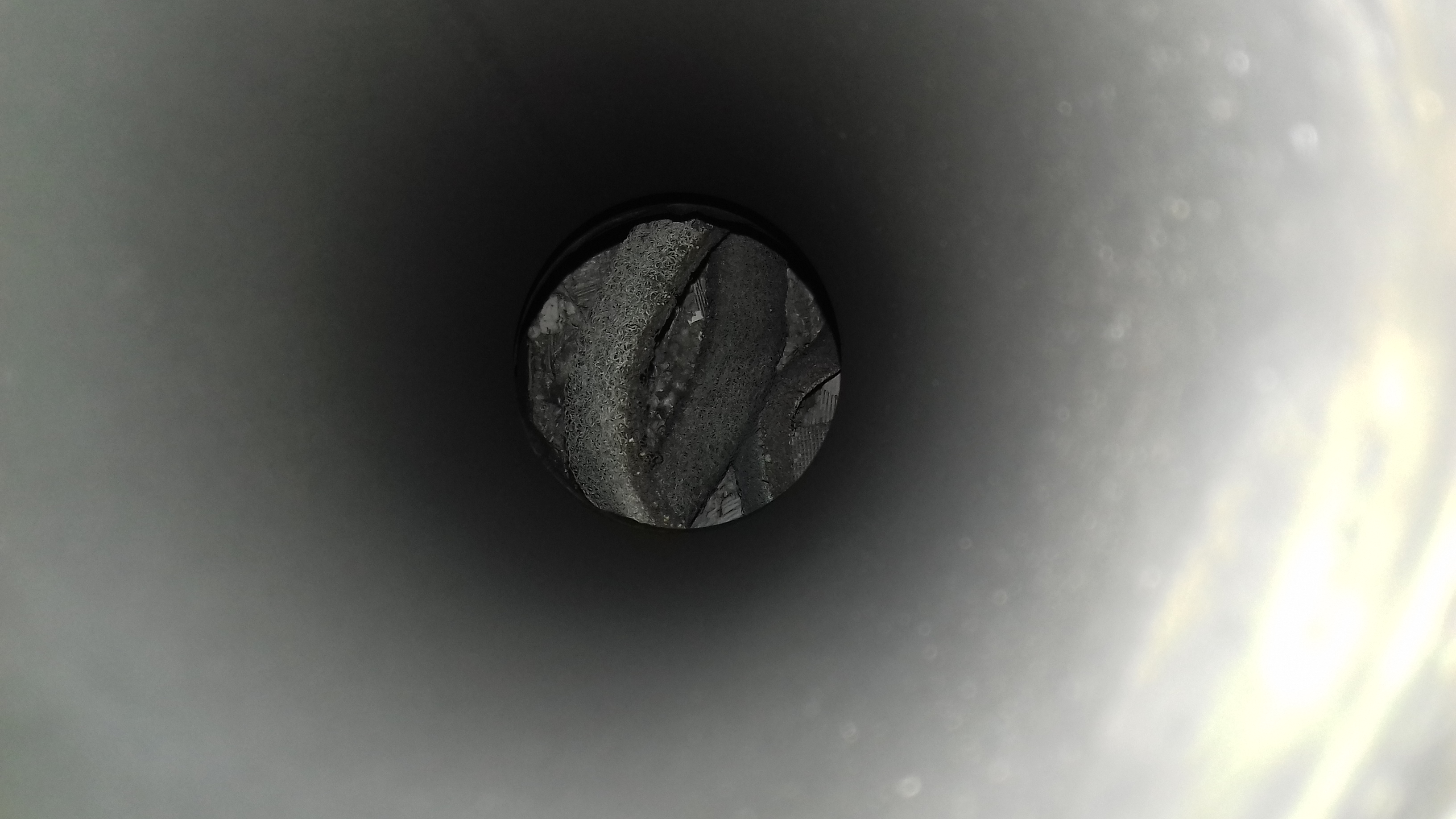

Вопрос решен, был забит катализатор

Чисто случайно, ударил по трубе и там загремело))
