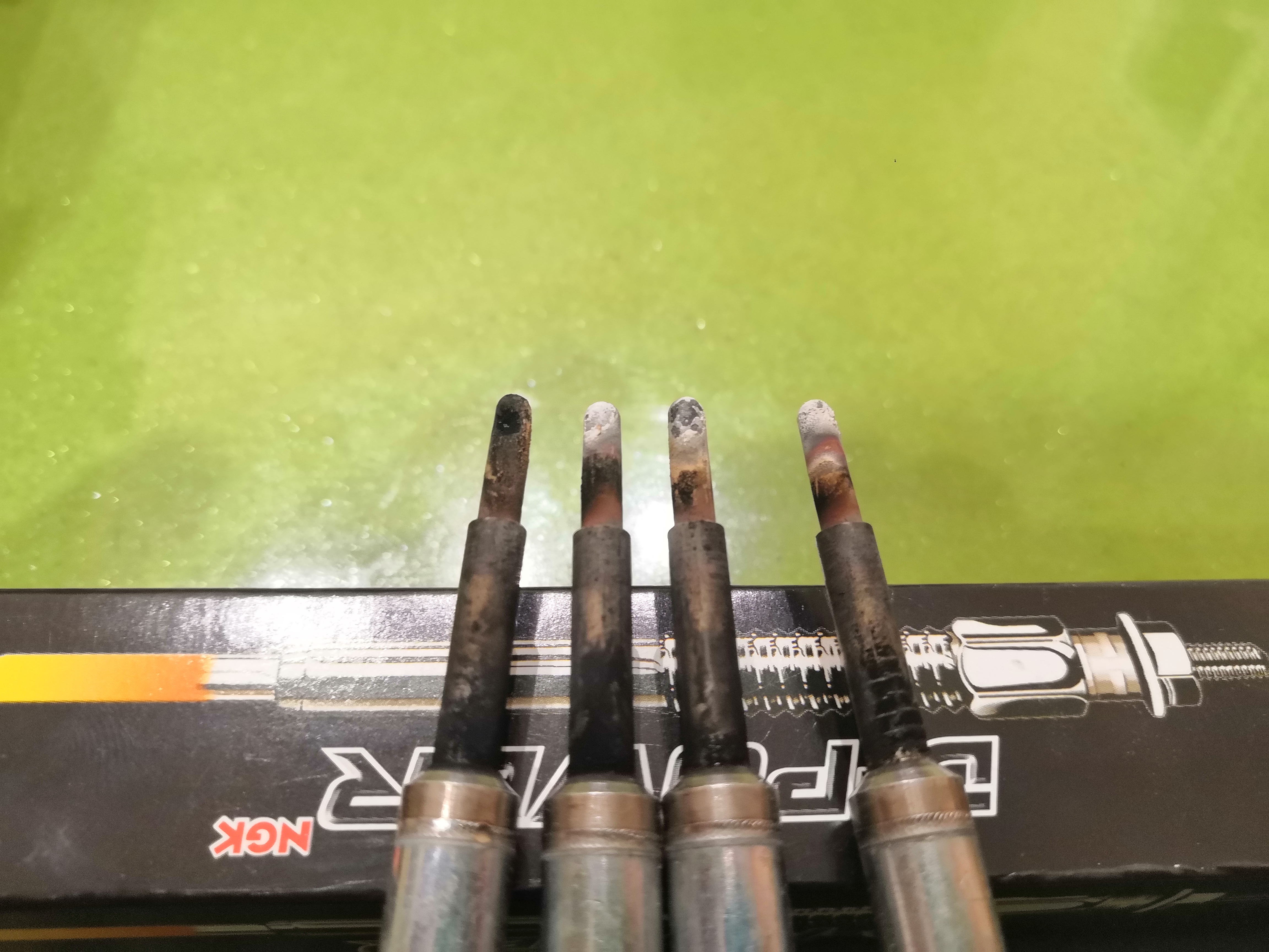

У меня сизый дымок при запуске, облако и пропадает... Буквально 5 сек все это, видно если только из машины выбежать как завёл двс... Один раз утром на холодную и все... Форсы? Или свечи?

Думаю проверить свечи.))

SNOOPER писал(а): 08 сен 2019, 19:32 Думаю проверить свечи.))
Надо тогда залезть, потому что утром при запуске мотор как то не ровно работает, но это буквально секунды... Пробег 172ткм, наверное уже надо свечи посмотреть, думаю лишним не будет ::-D:

Adel060 писал(а): 08 сен 2019, 23:27 потому что утром при запуске мотор как то не ровно работает, но это буквально секунды...
Тем более свечи проверять.))

Поменял сегодня свечи, из четырёх свечей, три засветились в конце где то на 3-4 мм... Одна мертвая. Завтра утром тест, посмотрим что поменялось))

Вот и дымок подтвердился)))

SNOOPER писал(а): Вот и дымок подтвердился)))
Не Хочется о форсунках думать ::-D:

Сегодня утром плюс 3 на улице, запустил, СИЗОГО дыма больше нет ::-D:
