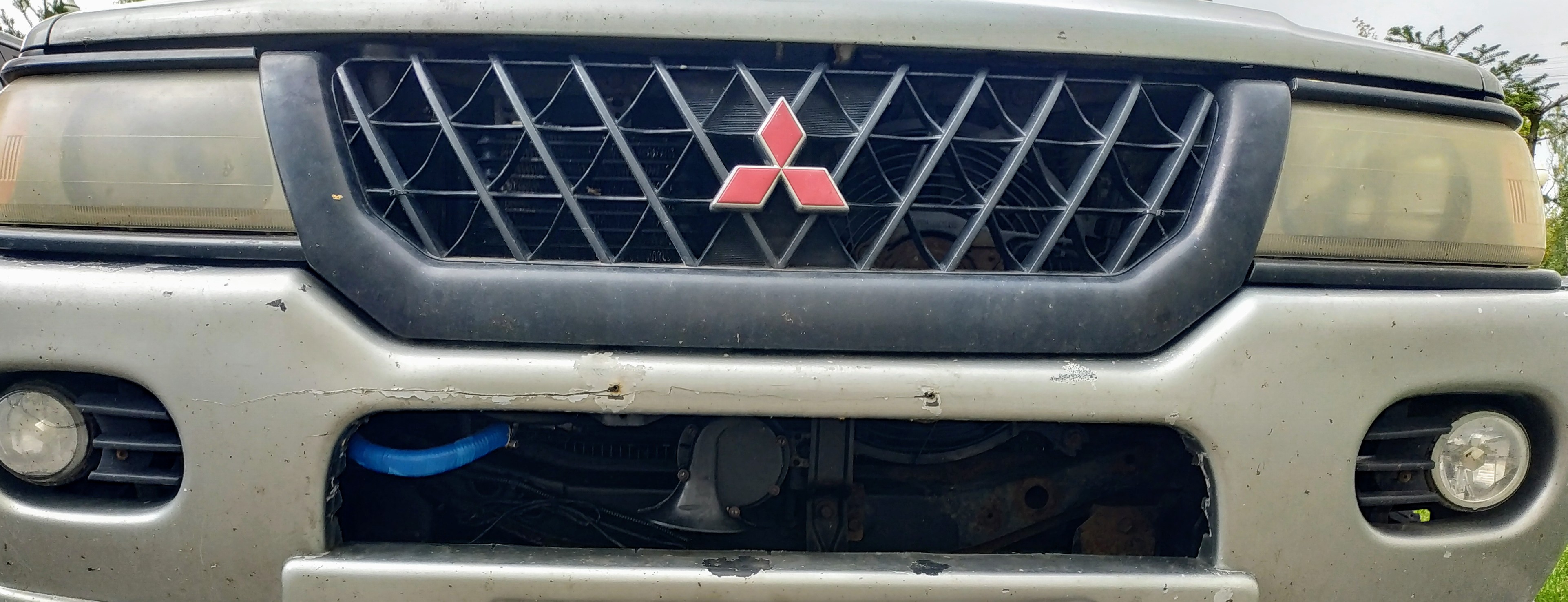

Посетили меня две нештатные ситуации - проезжал трактор и снёс номерной знак с площадкой, лопнул шланг на доп радиатор. Был вынужден вырезать сломанную решетку воздуховода нижнего. Теперь просто дыра.
Поиск решения - чем заменить или закрыть, чтобы не очень на колхоз злой походило. Вроде на МПС1 есть отдельная решетка на это место, в отличие от ММС1. Камрады, подскажите пожалуйста, как выйти из ситуации с минимальными фин. затратами? Спасибо заранее!

Ремонт бампера-восстановить решетку есть ли решение?
А сломаная решетка, совсем сломана? Если она не совсем разбита, то сделать из нее своего рода каркас для крепления сетки. Той, которую для защиты радиаторов от камней и прочей дряни ставят. Сеткой наружу. Если каркас из сломаной решетки не получится сделать, то можно попробовать сетку прямо в дырке красиво закрепить. Имхо, бампер придется снимать, тем более на фото видно, что он треснул - паять надо.
Только берите алюминиевую - она форму держит. Согнул по месту, аккуратно саморезами закрепил. И алюминиевые бывают покрашены в нужный Вам цвет.
Не на мпс1 не отдельная решетка, такая же как и на ммс1.
б\у бампер не так и дорого с учетом что старый придется варить, шпаклевать.... это та еще морока
У мну там сетка установлена, поверх решётки, края отформованы внутрь. Очень практично, колхозом не выглядит.
Привет! Большое спасибо всем за ответы!
Оригинальная решетка разломана вхлам. Восстановить, как мне кажется невозможно.
Решил тоже ставить сетку поверх дыры просто в натяжку. Серебристую. И прикрою её номерным знаком, как и было первоначально с американской рамкой, которую трактор вырвал вместе с решёткой.

Решил, что 1354 р. это слишком. Сетка алюминиевая 400 р. + саморезы 40 р.
