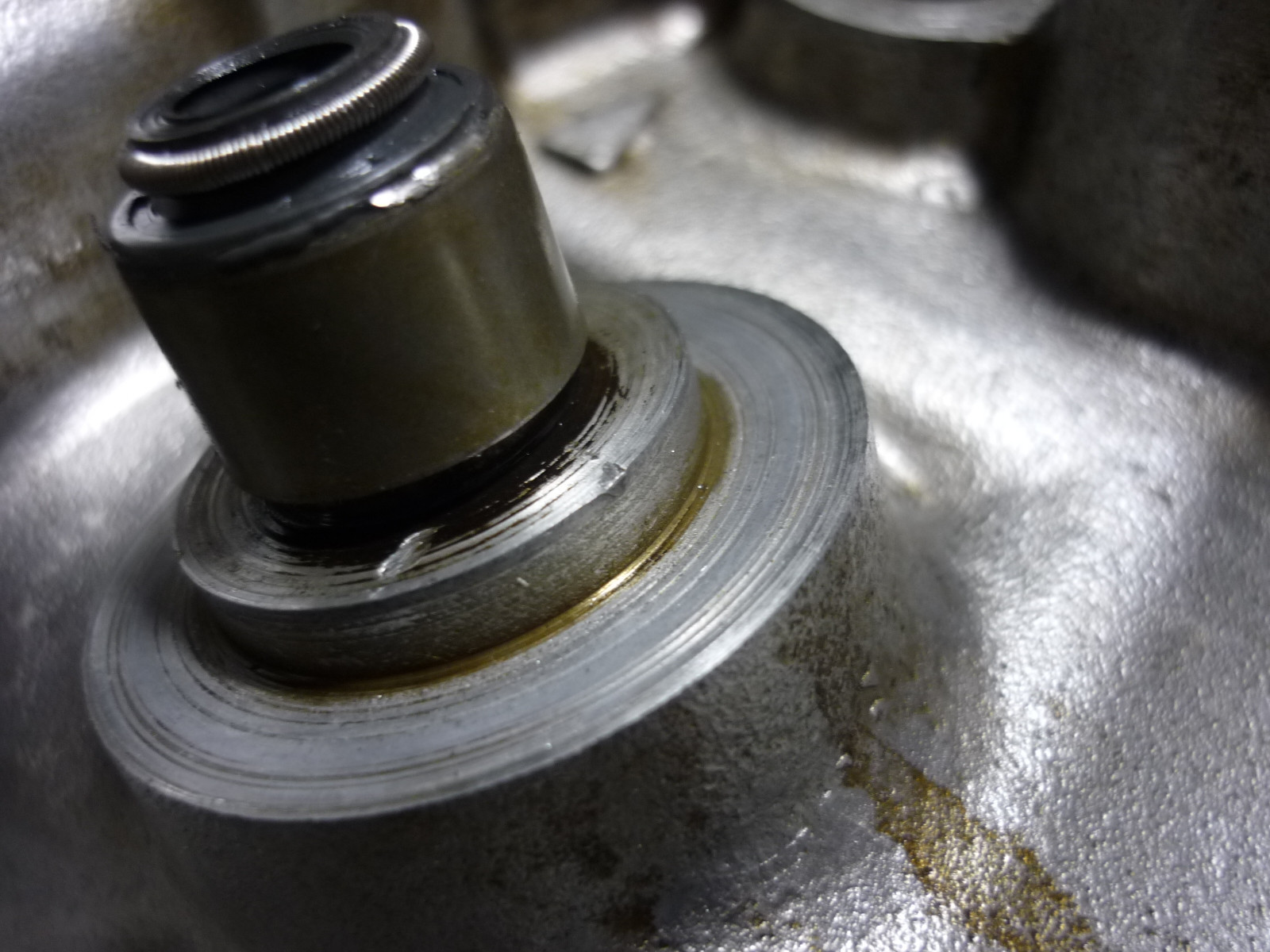

Вот в очередной раз при переборке ГБЦ сталкиваюсь с жопорукостью предыдущих мастеров.
При удалении старых МСК видимо поддевали их отвёрткой или чем-то таким, заломив кромку посадочного места тарелки пружины. Вроде ерунда... Но видимо не многие знают, клапаны вращаются при работе, причём, вместе с пружиной и её нижней тарелкой. поэтому такие следы на головке оставлять не желательно.
Скинуть старый колпачок не так просто. Нужно либо приспособу, либо проявлять аккуратность подручными средствами.
Лично я тупо разламываю колпачок кусачками, но осторожно, чтобы не повредить втулку и алюминий головки.
