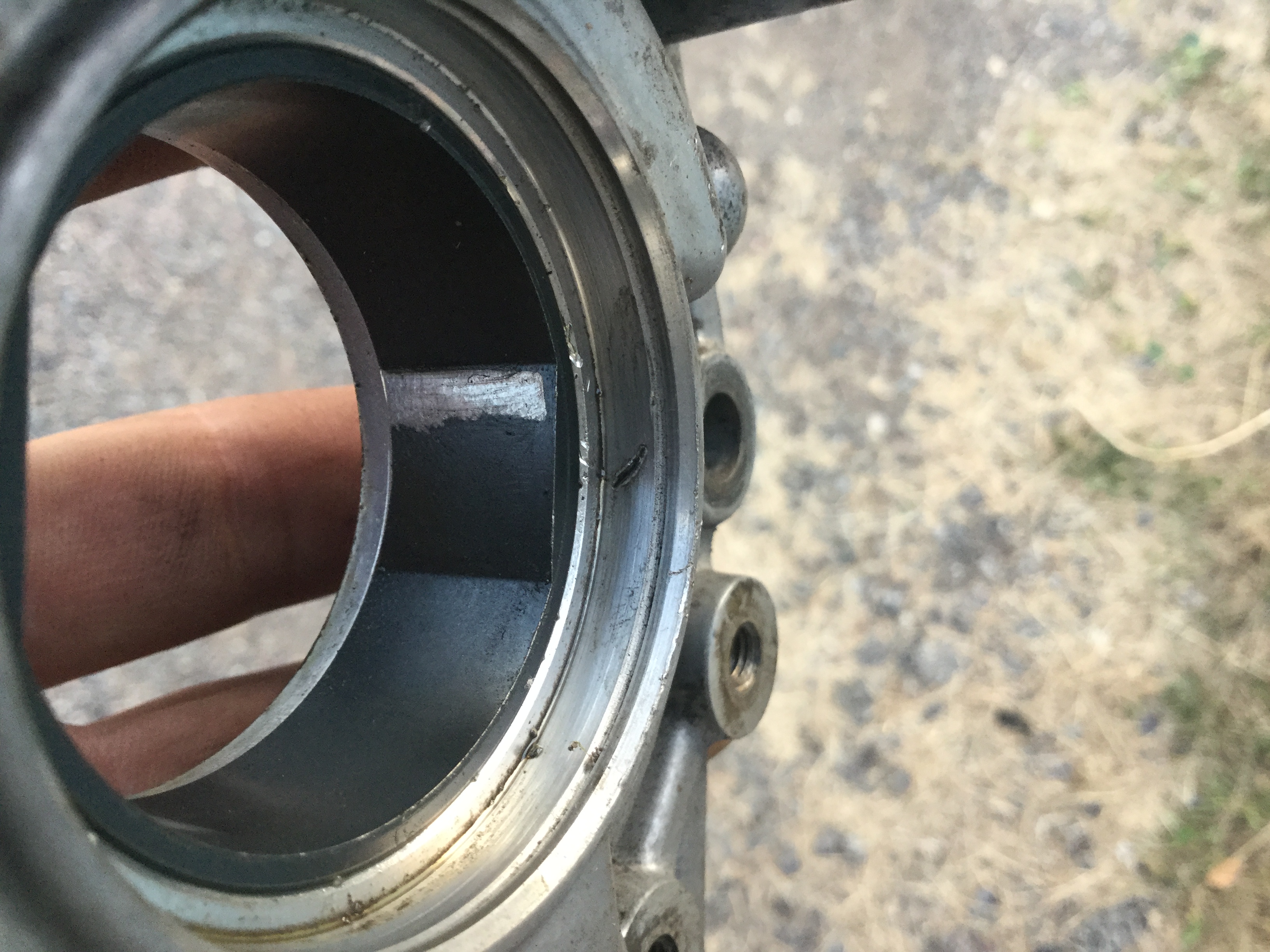

Всем спасибо! Решил вопрос сам, как говорится: Хочешь сделать хорошо- сделай САМ! Вот и задался целью поменять масляный насос( был задир).

И что с того? Чуть герметика решает вопрос.а прокладки почему текут?

В общем насос поставил другой, с герметиком я не дружу( решил сделать как положено), маслозаливная крышка на заведённом моторе открывается без всасываний- значит картечных газов нету. Возможное предположение неисправности : КРИВОРУКИЕ МАСТЕРА! На этом пока точку не ставлю , т.к. делал сам и для себя , если хоть как-то проявит себя неисправность - отпишусь .
