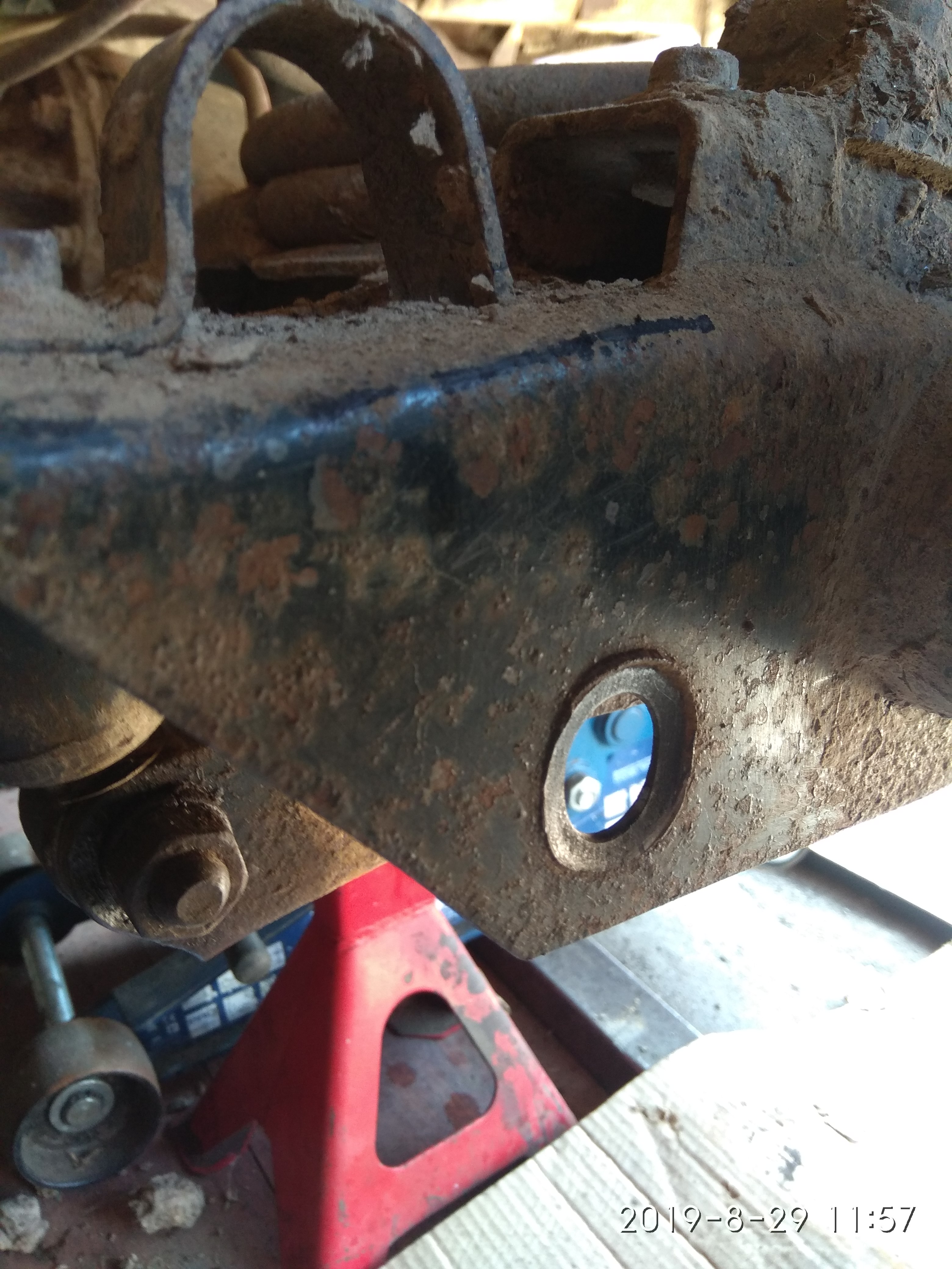

Разбило отверстие под болт задней клюшки на мосту, там овал. Навариваю пластину с отверстием, и вот вопрос, а как выставить то положение отверстия? По верху, по низу, по середине?

Второе тож разбило? салента ведь два, п поставь клюшку на родину, опусти и вставив болт обвари :) или сними вторую клюшку и там промерь

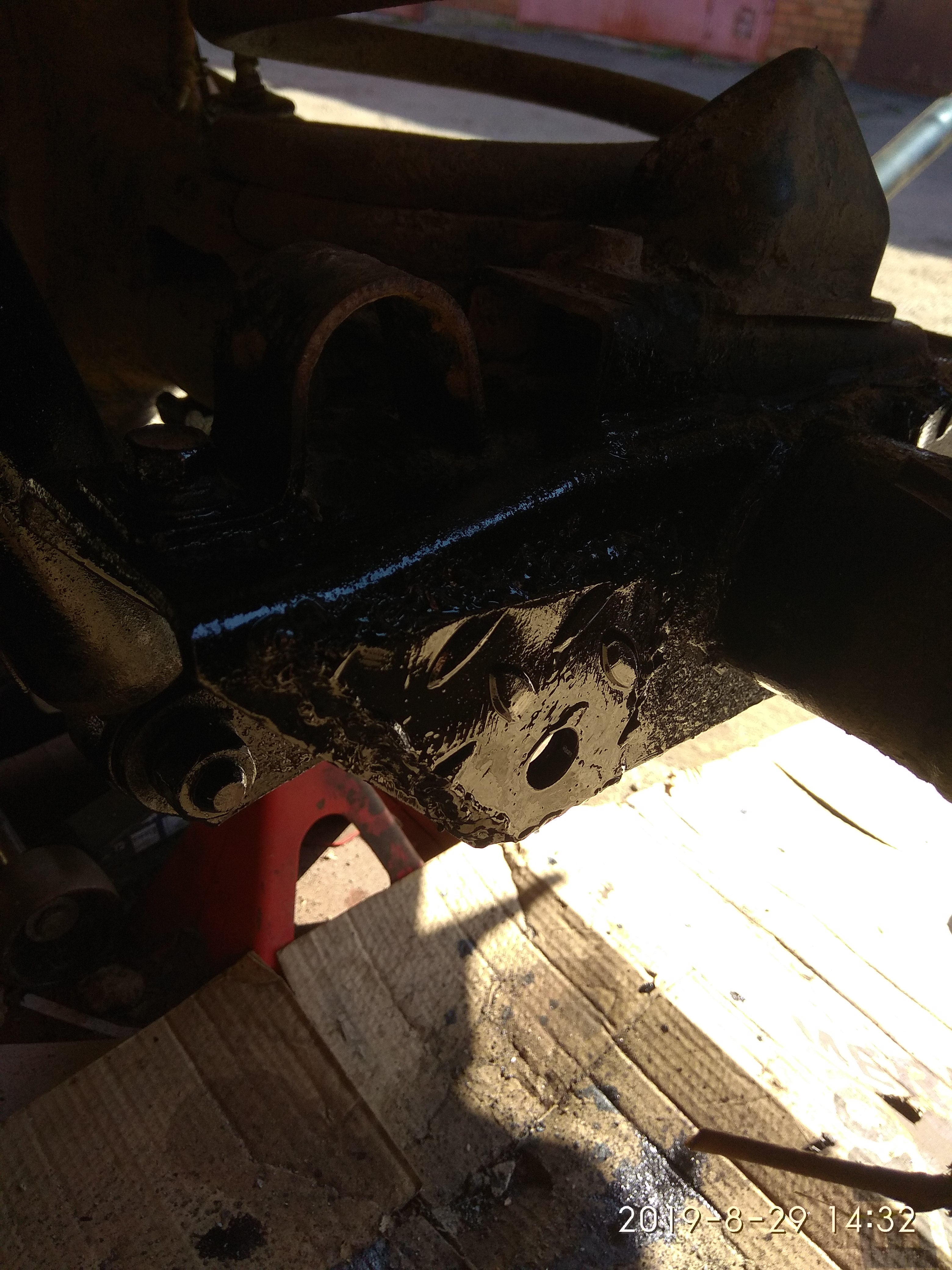

Второе такое же. Отцентровал короче да приварил планки. Эксплуатация покажет)
