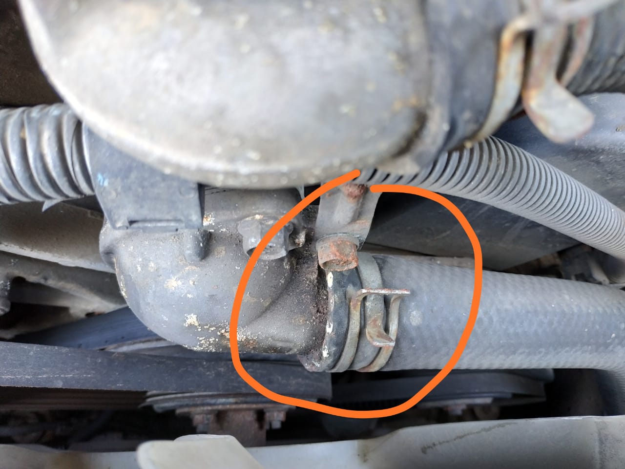

Доброго дня.
Начал немного сопливится шланг у термостата. Видимо надо менять. Охренел от стоимости этого патрубка.
Знатоки подскажите пожалуйста проверенный вариант замены. Спасибо!
MR239636

Где то тут по совету поставил патрубок от 2106 помоему, у него чуть другой угол, но встает нормально. года 2-3 полет нормальный.

Всегда можно найти корейскую замену, галлопры терраканы :)

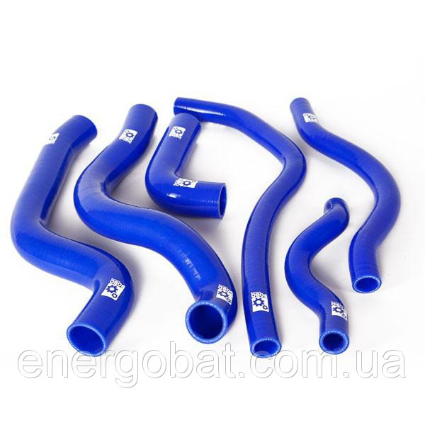

А еще можно вот такой тюнинх
Я сам давно к ним присматриваюсь.
Их большой выбор, на уаз-газ-ваз-камаз, что-нибудь да подойдет.
Стоят, правда, дороговато, но и не такое лютое говно как штатные шланги ваз-газ, которые рассыпаются еще в процессе установки.

kyzya11 писал(а): 03 сен 2019, 18:34 Где то тут по совету поставил патрубок от 2106 помоему, у него чуть другой угол, но встает нормально. года 2-3 полет нормальный
Вроде от ОКИ (может и путаю). Себе на двойку еще брал. Но точно то что от нашемарок подходит более-менее.
