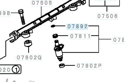

Dimix писал(а): 04 сен 2019, 06:05 Я бы ещё фильтры форсунок поменял
А где этот фильтр на форсунке на схеме
? И номер пожалуйста. На схеме в каталоге нифига не понятно.
Сообщения: 20485
Благодарил (а): 101 раз
Поблагодарили: 1353 раза
ММС. Замена форсунок 6G72 на контрактные. Какие прокладки нужны?
на схеме его нет, он стоит внутри форсунки на входе( сеточка). точно такие ж стоят в насосе ТНВД в джидае и в клапанах ТНВД дизелей. номера к сожаленью не помню, но стоят они рублей по 300 за штуку.. Стукнись к Смайлу, он точно знает( мне как то давал номер) :)

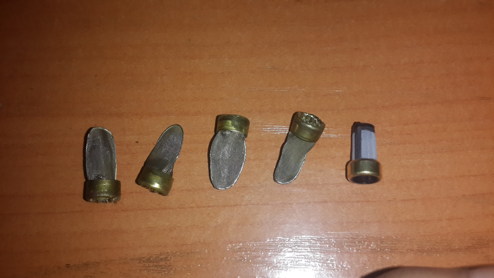

На алиэкспресс они копейки стоят, но ждать долго...
Вообще в принципе, я бы постарался оставить родные сеточки, т.к. они отличаются от тех, что советуют...
Родные полностью металлические, без пласика.
Демонтируются так же- саморезом. Но диаметр самореза нужно подобрать так, чтоб он только с небольшим натягом за обичайку сеточки ухватился и глубоко внутрь не заходил, чтоб сетку не порвать...
Далее демонтированные сеточки замачиваешь в растворителе или ацетоне (сутки-двое) потом просушиваешь и продуваешь сжатым воздухом. Качество такой чистки можно определить напросвет. Если после продувки не прочистилась, то можно помять сеточку пальцами или пошурудить осторожно внутри чем-нить типа спички, потом опять продуть.
Я так восстанавливал сеточки.

bigMonstr писал(а): 03 сен 2019, 23:53 Родные полностью металлические, без пласика.
Шта? Каркас на сеточке пластиковый. Сама сеточка хз из чего но разваливается в руках

Dimix писал(а): 13 сен 2019, 07:11 Шта? Каркас на сеточке пластиковый.
Нет! Родная Denso без пластика.
Вот сейчас нагуглил фотку... Там правда одна "неправильная" справа затесалась... ::-D:
