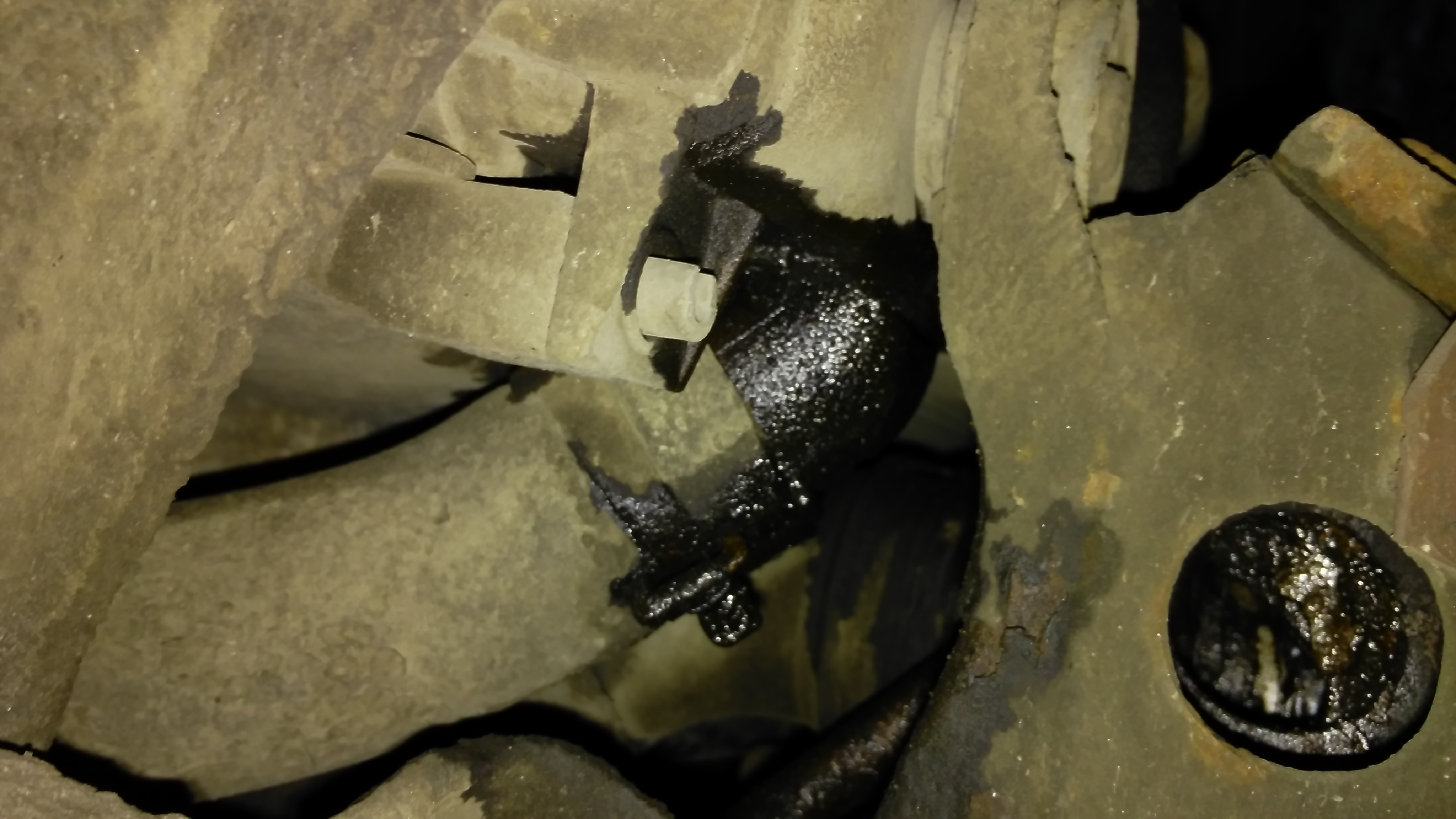

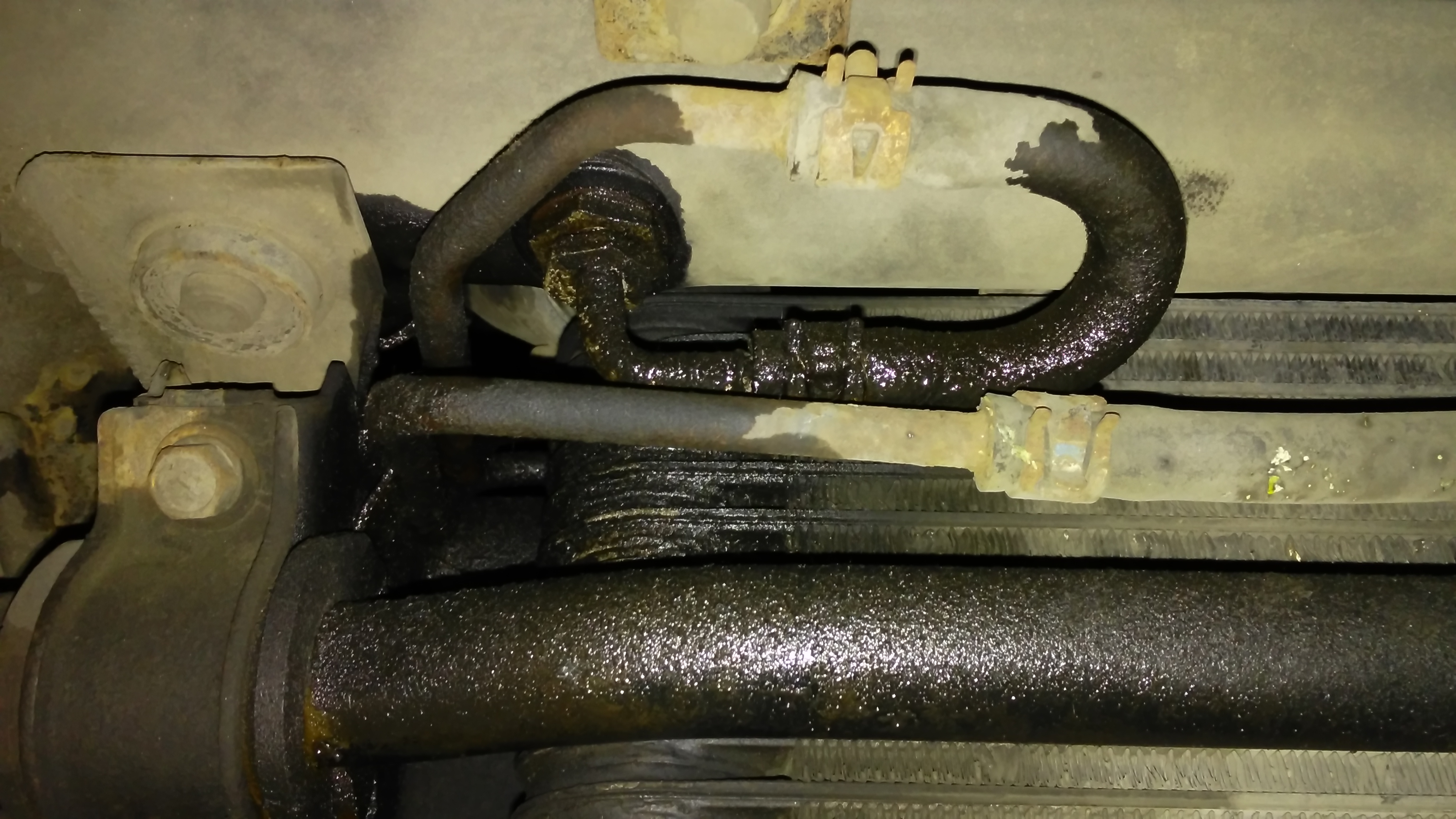

Подскажите пожалуйста, что посмотреть. Давит от куда-то масло.

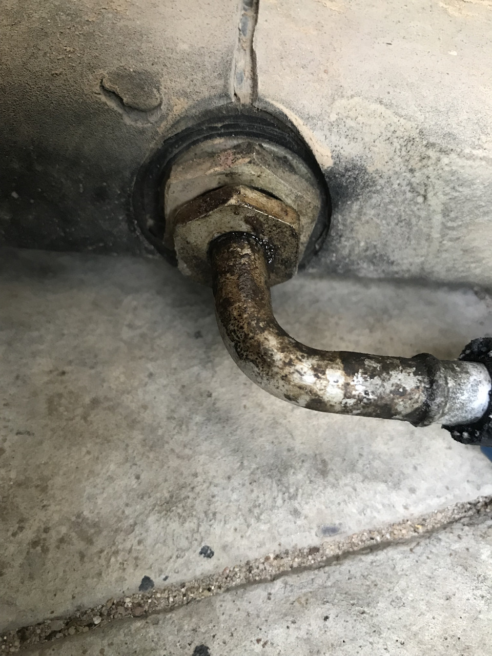

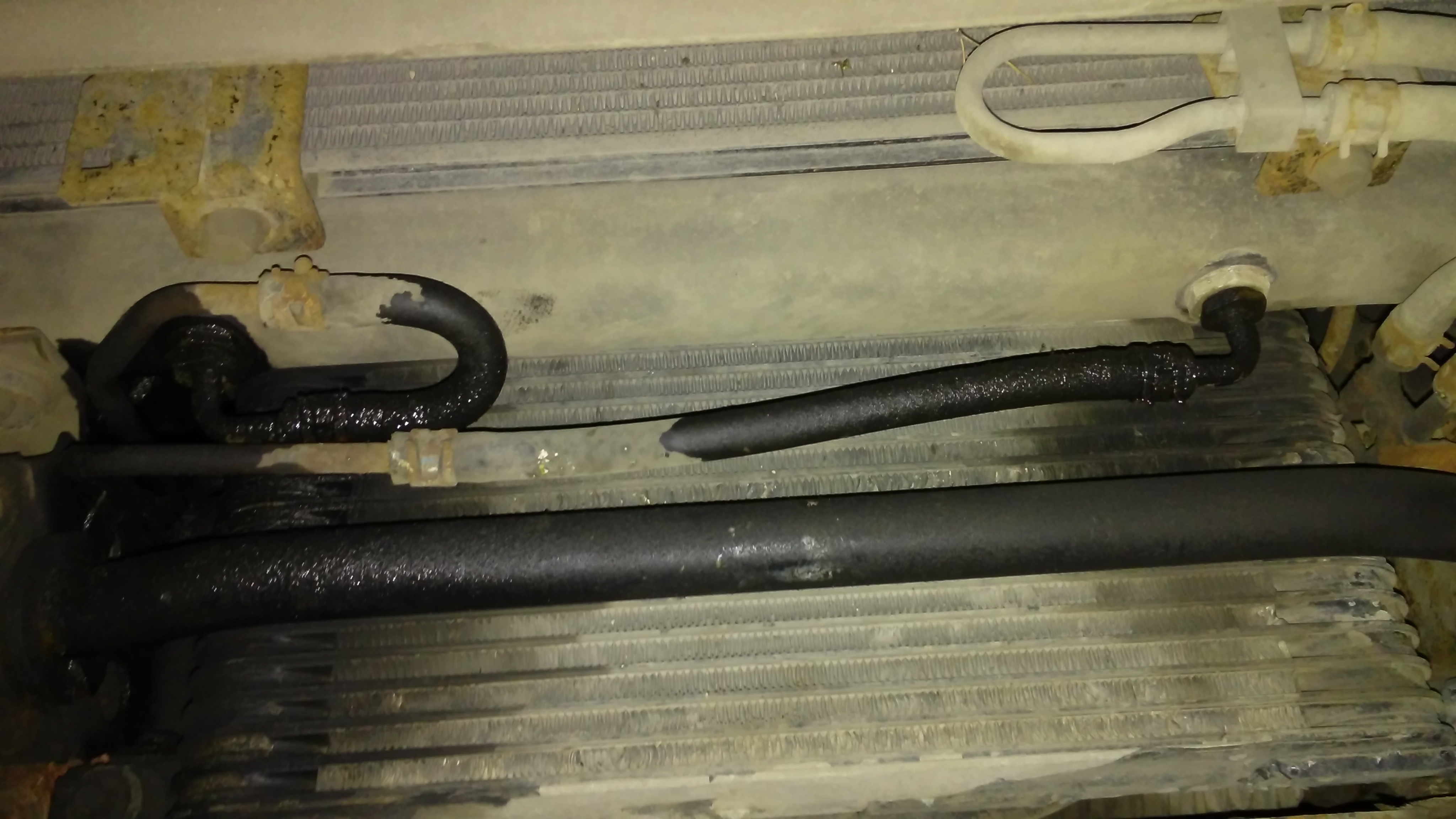

Похоже прогнили алюминивые штуцера радиатора\теплообменика АКПП.
У меня один так же сопливил, поменял на медный в Барсе 4х4, они у них тогда были в наличии.

Понятно, спасибо большое, посмотрю их ещё разок. Было подозрение на этот узел и шланг ВД уже приобретен, но смущает то, что следы масла есть в месте соединения патрубка турбины с интеркулером. Хотя если травит в движении, то масло могло от ветра закидать детали вокруг. Получается, что оба штуцера могут под замену пойти.
