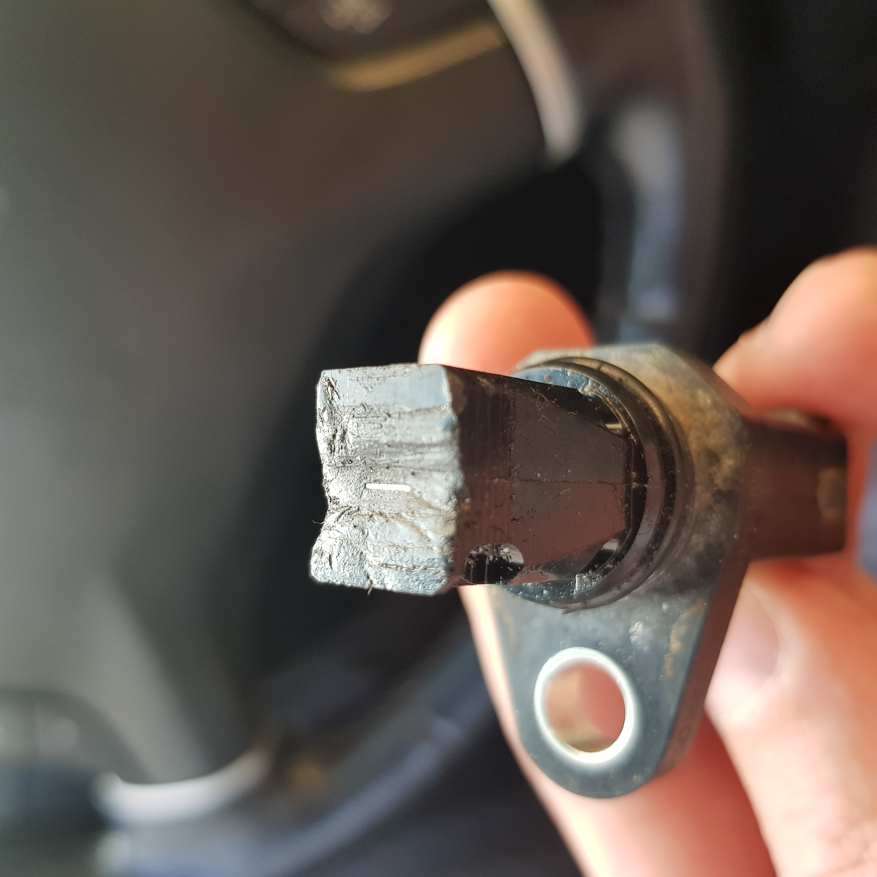

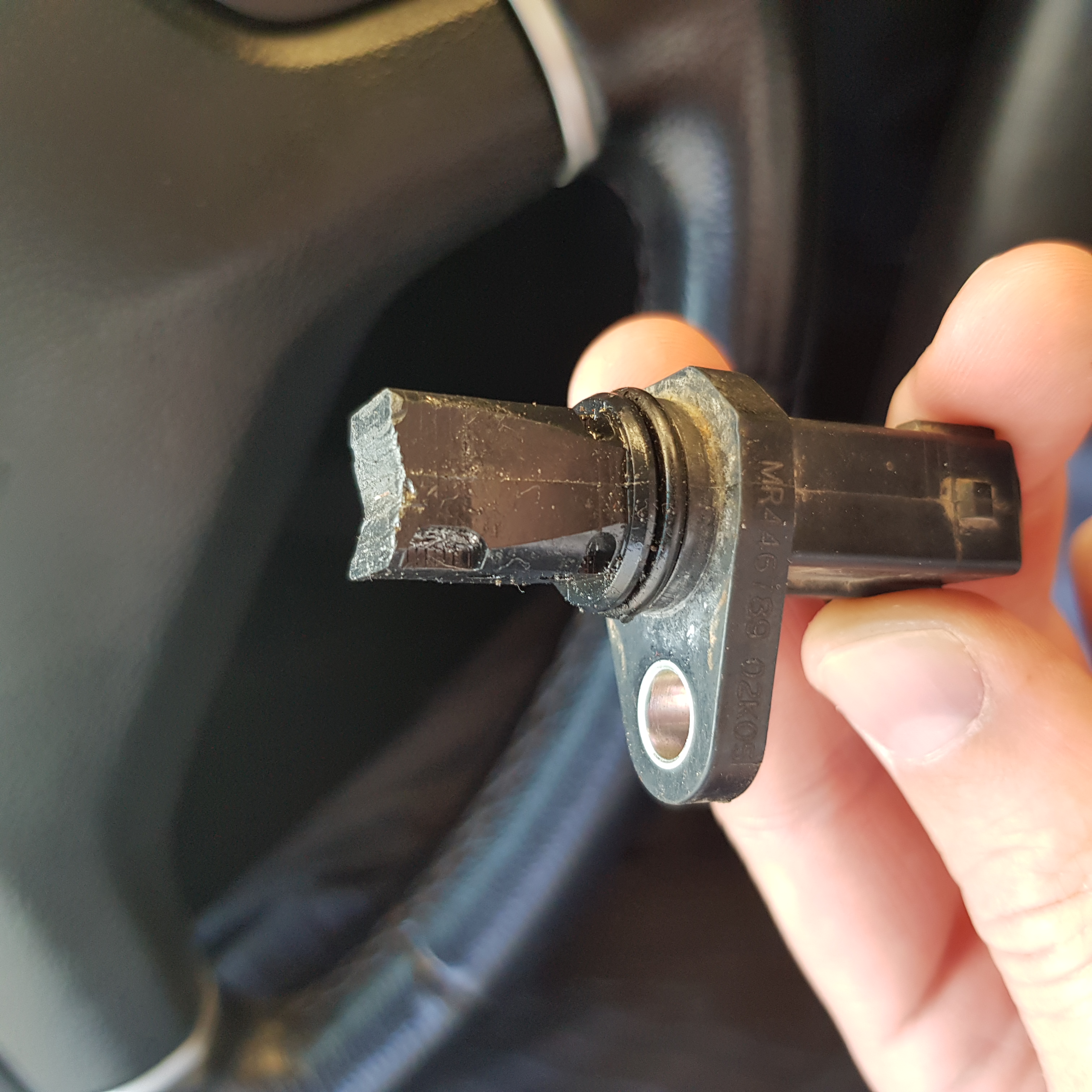

Прошла ошибка по датчику скорости, сняли, а он с такими повреждениями. Изза чего может с ним такое приключиться? Насколько я понял он в раздатке стоит. Незадолго до его кончины буксовал на полном приводе, но не долго, а также раз в неделю тягаю приличный прицеп.
Сообщения: 57519
Поблагодарили: 4809 раз
Датчик скорости, что может с ним быть?
Раздатку под замену.
Развалилась планетарка.
Когда снимали на нём были обломки стружка примагничена?

Стружки не было. Включается раздатка на нейтрали, но в движении встает в аварийный режим.

Небольшой налет стружки увидел в канавке датчика, но в целом ей просто не за что было зацепиться.

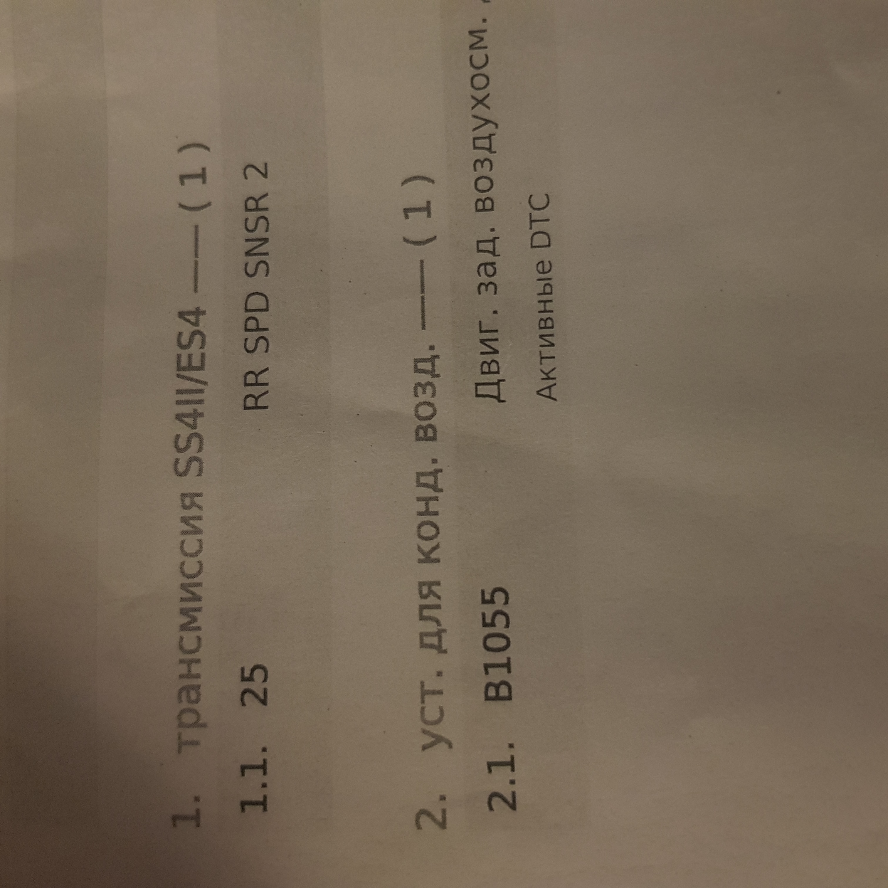

Прочитали ошибку, на что похоже? Интересует только ошибка по трансмиссии. Датчик скорости на раздатке поставил новый оригинал, не помогло.

Датчик то какой поменяли, то что выше на фото?
Номер каталожный?

Да, его поменял,mr446406 датчик скорости.
Изначально ошибка пошла по раздатке, а скорость пропала через пару дней. После замены этого датчика скорость появилась, а раздатка падает в аварию, если на 4д проехать метров 50. Стружки в раздатке много было. Т.е по ошибке раздатки ничего не поменялось. Вычитал что это датчик скорости заднего кардана, но не уверен.

А ошибка которую прочитали по нему все таки?
Сообщения: 57519
Да по нему.

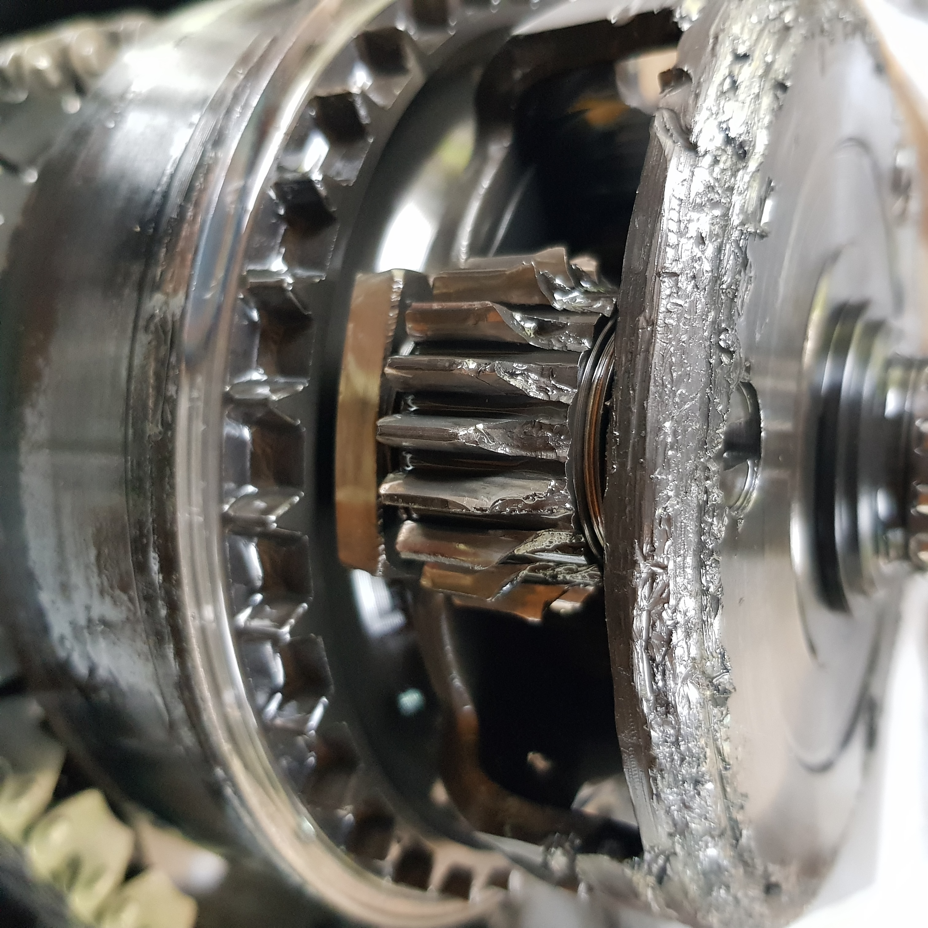

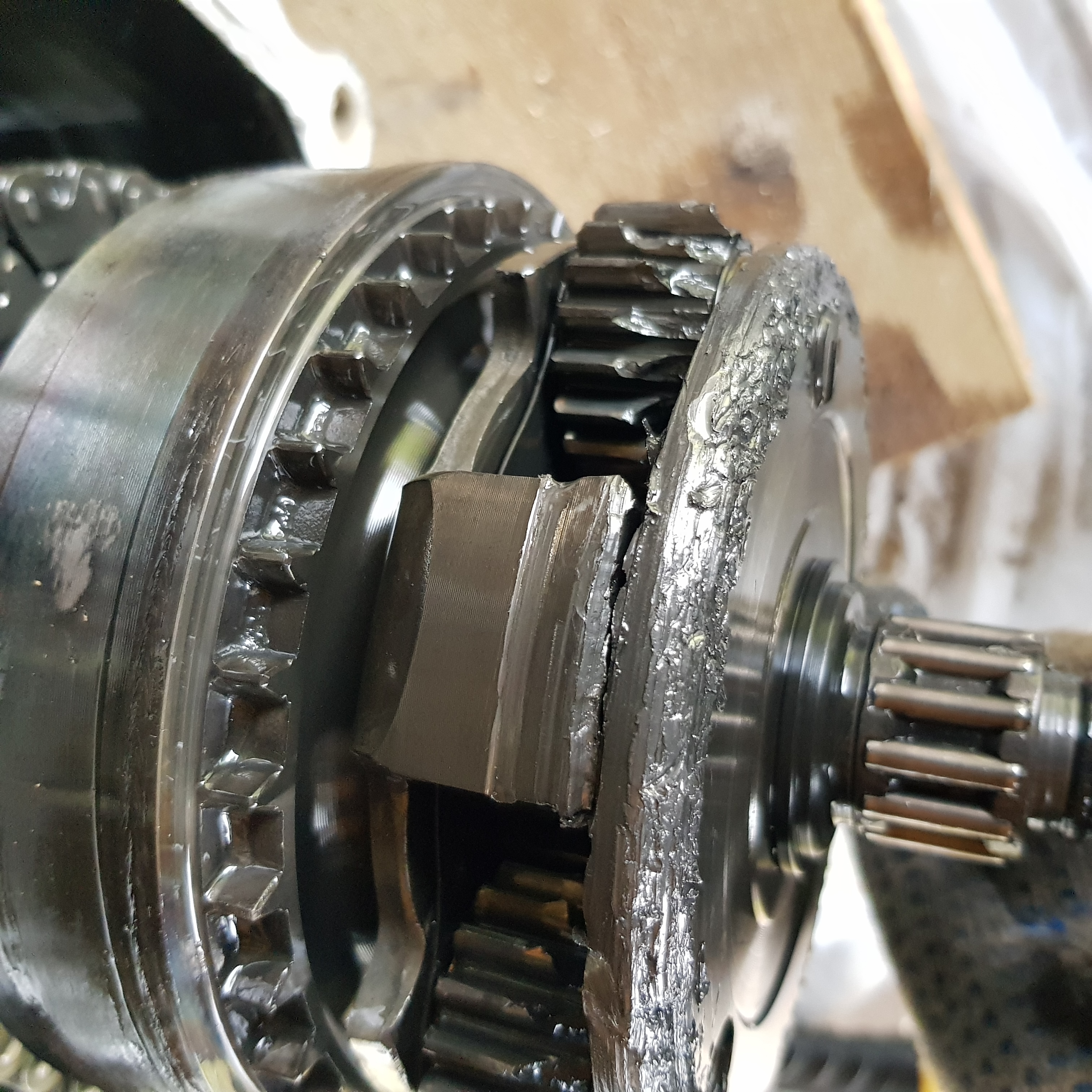

Заменил раздатку, старую разобрал и вот что там, с планетаркой все как Snooper и говорил :*THANK*:
Снесло на всех половину. Как такое скорее всего могло получиться? Стружку гнала раздатка года два, около 60 тыс км, в конце очень сильно. Получается так и ездил. Никакого дополнительного шума.

Вот еще.
