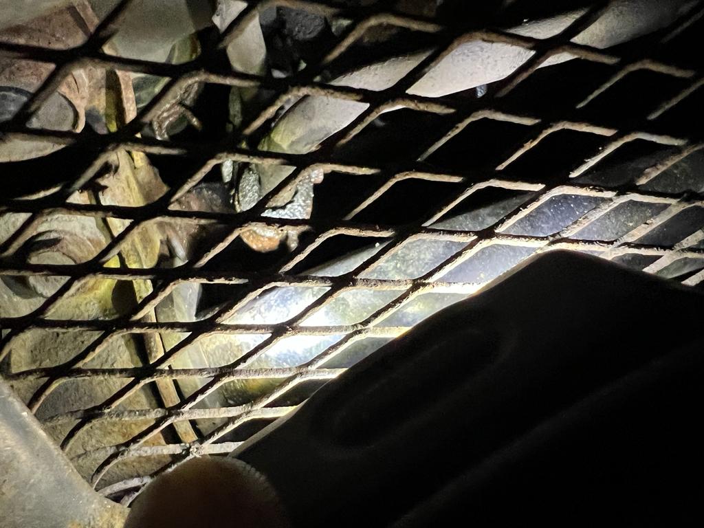

Неожиданно появилась проблема спустя месяц посещения МИ-Авто.
Делал на Паджеро 4 ТО 120 тысяч и полную замену масла в АКПП 21 сентября.
Ездил на машине немного…
С момента посещения сервиса съездил на дачу (110 км) два раза. Один раз еще в сентябре. Тогда к сожалению ничего не заметил. Возвращаюсь сильно затемно.
Далее пару недель проболел… осень…
Второй раз ездил в минувшие выходные. Пробег с момента ТО порядка 440 км.
Поставил машину в паркинг. Уходя заметил масляные капли на асфальте вдоль траектории автомобиля.
Устал, да и поздно было, отложил осмотр на следующий день.
Вчера вечером при осмотре обнаружил рядом с правым передним колесом масляный потек.
Проверка уровней жидкостей и масел дала следующий результат - щуп АКПП без следов масла.
Осмотр подкапотного пространства выявил течь в районе радиатора из соединения металлической трубки и резинового патрубка (см. Фото). Похоже не был затянут хомутик на патрубке…
Вопрос к сервису.
Прошло больше месяца, гарантия на работы явно закончилась.
Но может есть какие-то варианты?
)) Понятно, что в любом случае после вашего осмотра автомобиля.
И второй…; что мне делать по доставке машины?
Можно ли на ней небыстро доехать своим ходом до сервиса… либо так как есть, либо долив какое-то количество масла?
Но его нужно еще где-нибудь купить.
Ну и вообще, какое примерно количество масла осталось а АКПП ниже точки утечки, сколько примерно нужно будет долить до нормы?

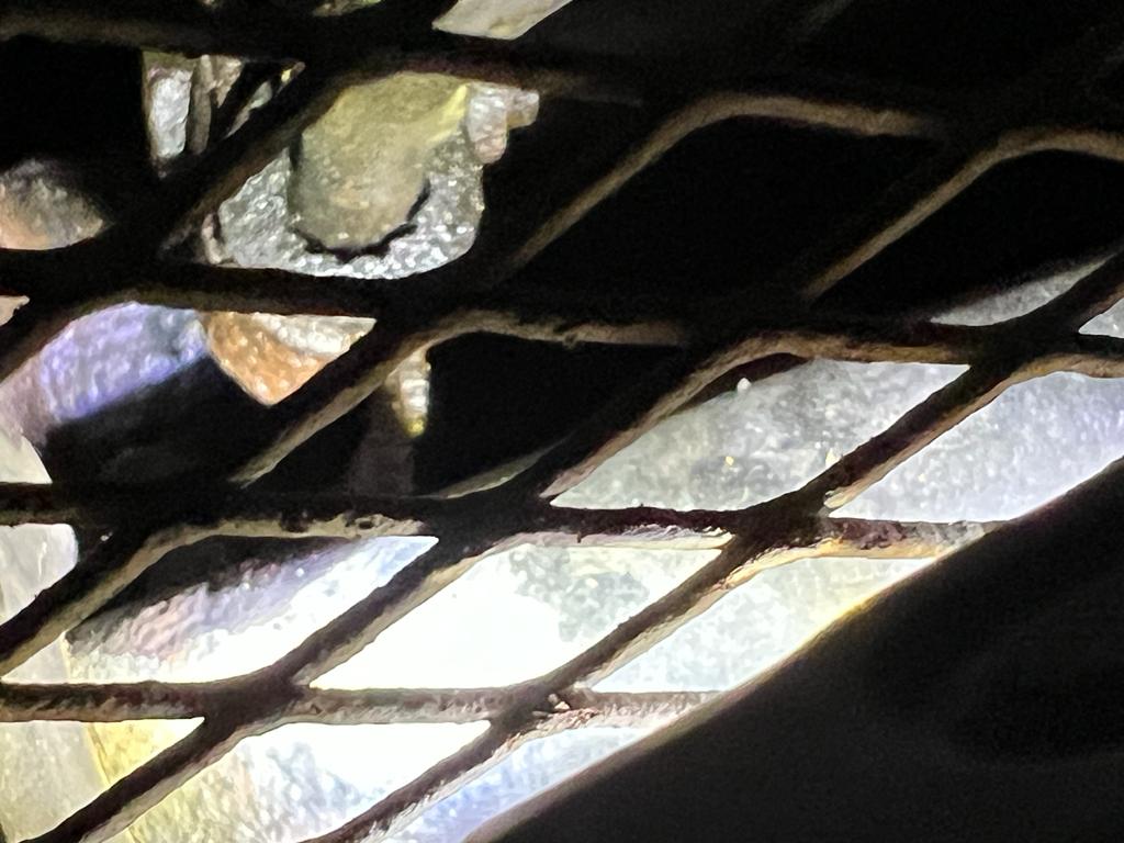

Ниже вид через решетку на защите радиатора:
Вопрос к сервису.

А при чем здесь сервисные работы по ТО?
У меня точно в том же месте течёт, и туда не лазили давно , это болезнь.

И тоже вытекает все масло из коробки за полтысячи пробега?
В моем случае это не вялотекущая хроническая болезнь, а острая фаза…
До замены масла (полной) масло в АКПП не доливал, уровень был в норме, масляных пятен под машиной не было.

А ржавчину тебе там тоже создали?......Старик Ромуальдыч писал(а): ↑ И тоже вытекает все масло из коробки за полтысячи пробега?![]()
До этого случая масло в АКПП не доливал, уровень был в норме, масляных пятен под машиной не было.
При таком отношении к машине, острые фазы будут частенько.

О какой гарантии речь?Старик Ромуальдыч писал(а): ↑ Пара адвокатов появилась, хотя в данной ситуации они и не требуются. Гарантия на работы - месяц и он прошел.
Какое отношение гнилая трубка имеет к работам?
Как не банально звучит но:
В поиск search.php
Там всё есть и про трубки и про штуцера, и про гарантии тоже найдёте....

Мастер давать советы которые не спрашивают?
Вопрос не в гарантии,трубках и штуцерах....
Или only эвакуатор? Но метров 200 надо все равно ее вывезти с подземного паркинга где присутствует подъем на 1-н этаж по круговому пандусу ...Старик Ромуальдыч писал(а): ↑ что мне делать по доставке машины?
Ну и вообще, какое примерно количество масла осталось в АКПП ниже точки утечки, сколько примерно нужно будет долить до нормы?

На данный вопрос отвечает только щуп.
Если на нём нет следов масла на заглушенном двигателе, то его масла может и не быть в акпп.
Но при отсутствии масла акпп не поедет.
Вытянуть машину с паркинга на тросе (коротком), а дальше эвакуатор.
Долить масло в акпп. Запустить машину. Посмотреть величину утечки. И принимать решение.
Буксировать машину с акпп можно исходя из формулы 50/50
Скорость 50 км/ч / Расстояние 50 км.
Надеюсь понятно объяснил?!
ПС А хомуты там стоят пружинные......

Спасибо! Ну наконец по делу.
Следов масла на щупе нет и это тоже было написано в первоначальном сообщении...
Про буксировку я не спрашивал,
/только ленивый не слышал про "формулу АКПП 50/50"
