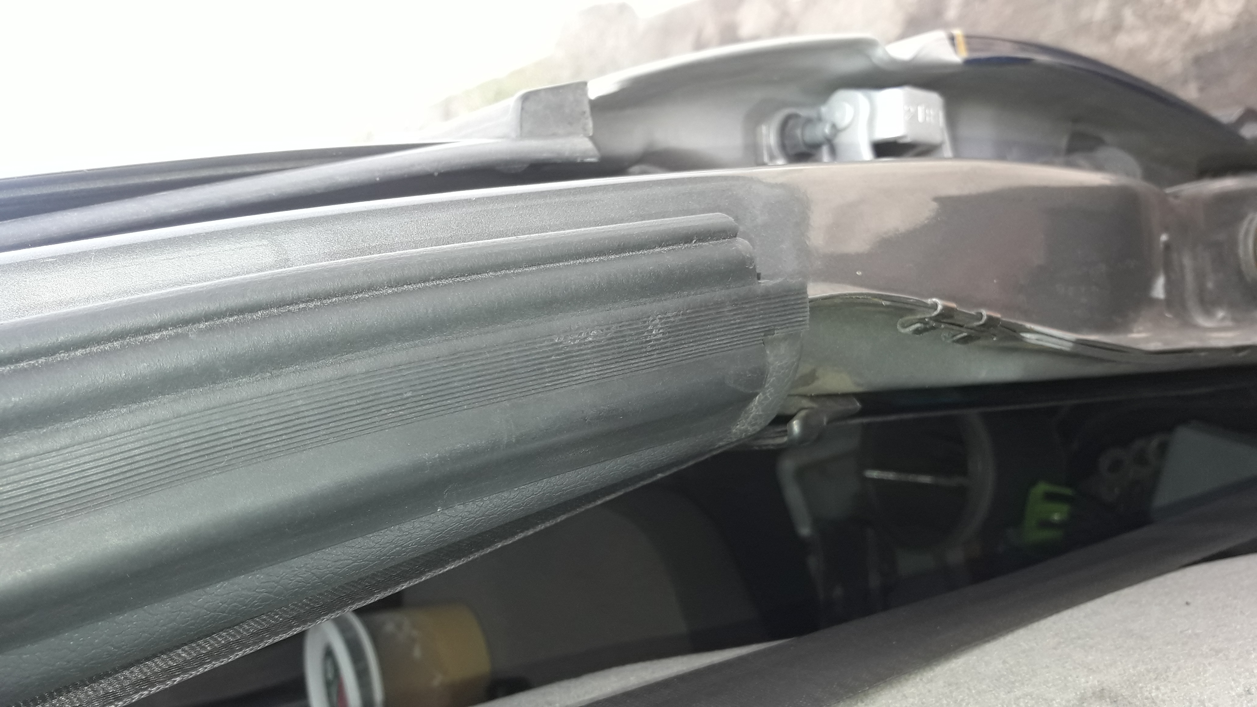

рекомендую резинки от лады приоры вместо молдингов по внутреннему контуру арки двери
к сожалению длинной резинки от передней двери приоры не хватате на 2 двери,не помню точно но ндо брать 3-4 штуки шоп не кроить кусками
получается по верху двери двойной уплотнитель (в две резинки)

Лека377 писал(а): 06 сен 2019, 15:28 Dartex, Можно подробней? может есть фото после установки или видос?
2170-6107018-02Р артикул резинки
заменять ей молдинг по верху арки двери, тем самым создавать по верху двери двойное уплотнение
стандартный молдинг он просто молдинг без уплотнителя
фото завтра сделаю, если не забуду

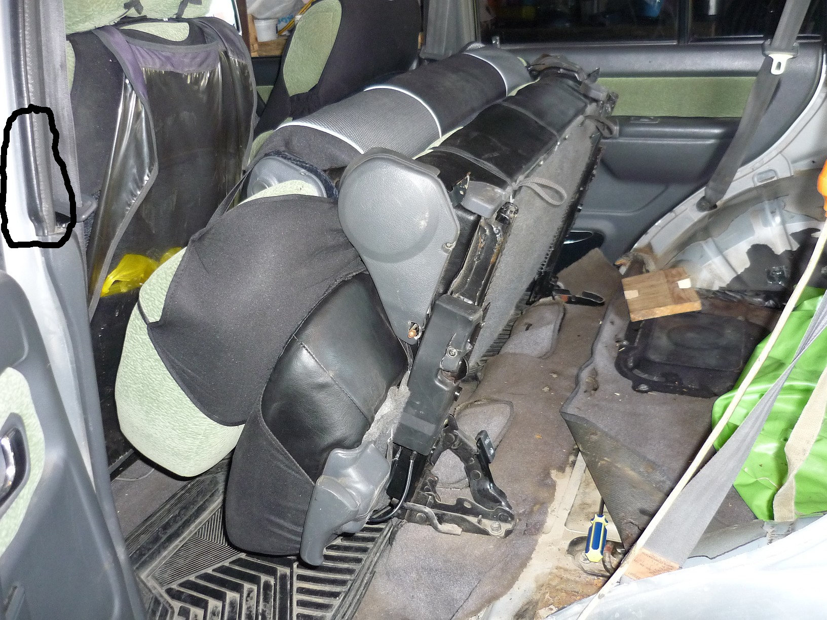

Dartex писал(а): стандартный молдинг он просто молдинг без уплотнителя
Как это без уплотнителя? :=-O:
Вон старую фотку нашёл... Справа видно уплотнение...
Оно двойное в стоке... По крайней мере у меня так на двух паджерках было.

dvm99, на V-44 нет уплотнения.зазор между рамкой двери и кузовом)))палец наружу можно просунуть и солнце видно.я оригинал б/у брал со Владика.

Пастор писал(а): на V-44 нет уплотнения
Где нет и какого уплотнения, а то я нить разговора потерял - у меня на 44 не то что палец - тонкий проводок просунуть нельзя было - но вероятно мы о разном? В общем ткните пальцем - где на 44 и чего нет?...

Nbf, уплотнитель между дверной рамкой,где стекло боковое,и кузовом(проёмом двери)
У меня на двух 44-ых не было его.ставил сам.фото пока не могу сделать)))не в машине на данный момент

Пастор писал(а): где стекло боковое
Вот это? Если речь идет о по виду тонкой резинке, что поверх ребристого уплотнителя - то таки да, у меня такого не было.
Но и палец не пролезал... ))) Блин - знал бы - наверное заморочился бы, теперь поздняк... )))

Nbf, это)))это)))ну про палец то я конечно приврал,а то слушать не будут)))а так...поддувает знатно в эту щель и звуки улицы,как будто двери нет)))

dvm99 писал(а): Как это без уплотнителя?
у меня рестайл, уплотнителя там не было
а с резинкой от лада приора выглядит это так, уплотнитель кстате двойной(в плане сама резинка двухкамерная)
