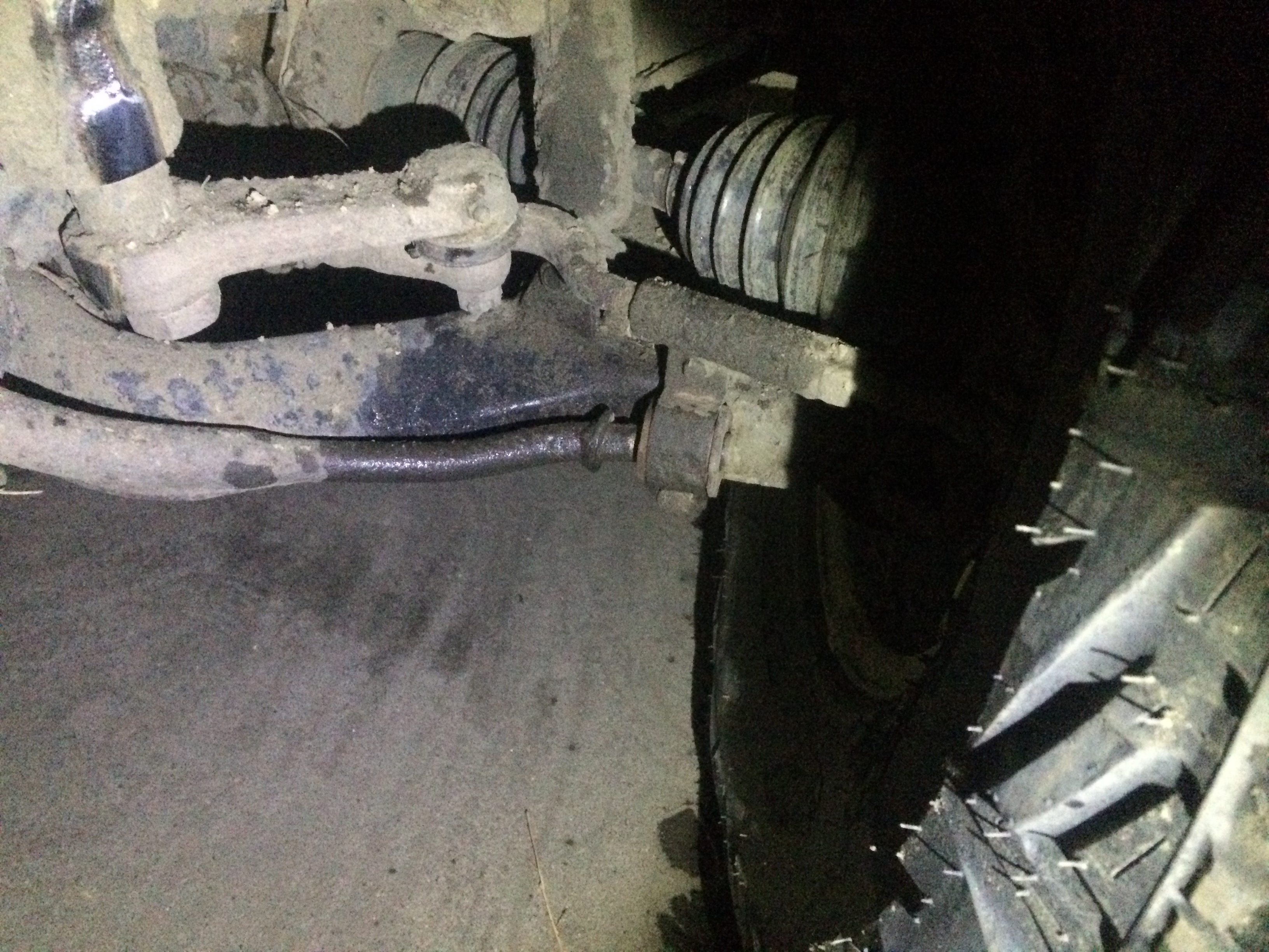

Оторвало крайнее крепление переднего стабилизатора
Сообщение Dimix »
Оторвало нижнюю часть переднего стабилизатора, сам стаб убег вверх, это нормально?

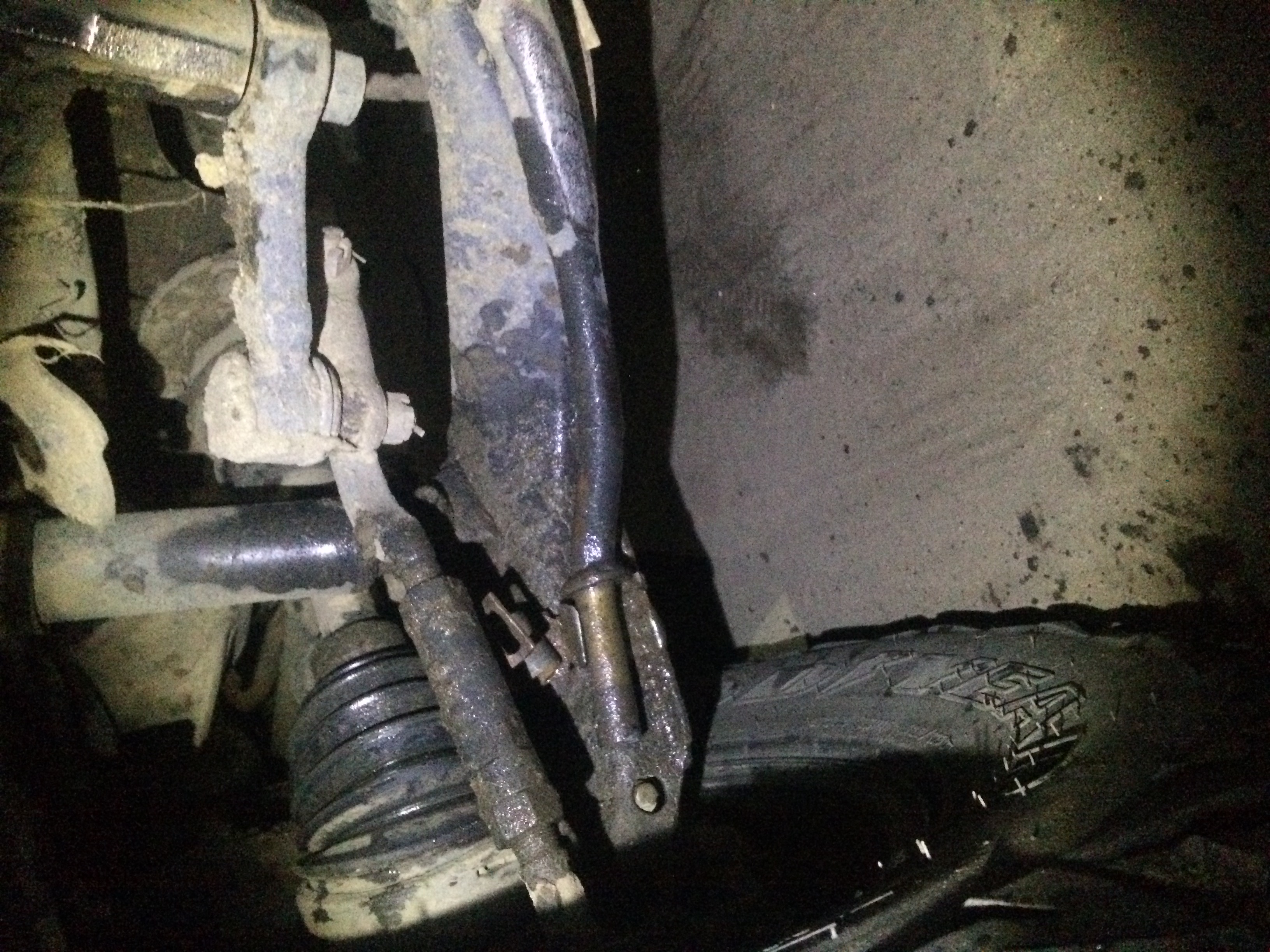

Сообщение Dimix »
Вот фото
Езжу на пониженной
Сообщение asferrum »
Дим,это нормально.
я из старой тормозной колодки зуб этот выточил болгаркой и приварил,лет уж 5 как.
Сообщение Dimix »
asferrum писал(а): Дим,это нормально.
Ну такое себе...сейчас тоже восстановлю но задумываюсь уже второй раз о другом стабе от п2 или нмпс
