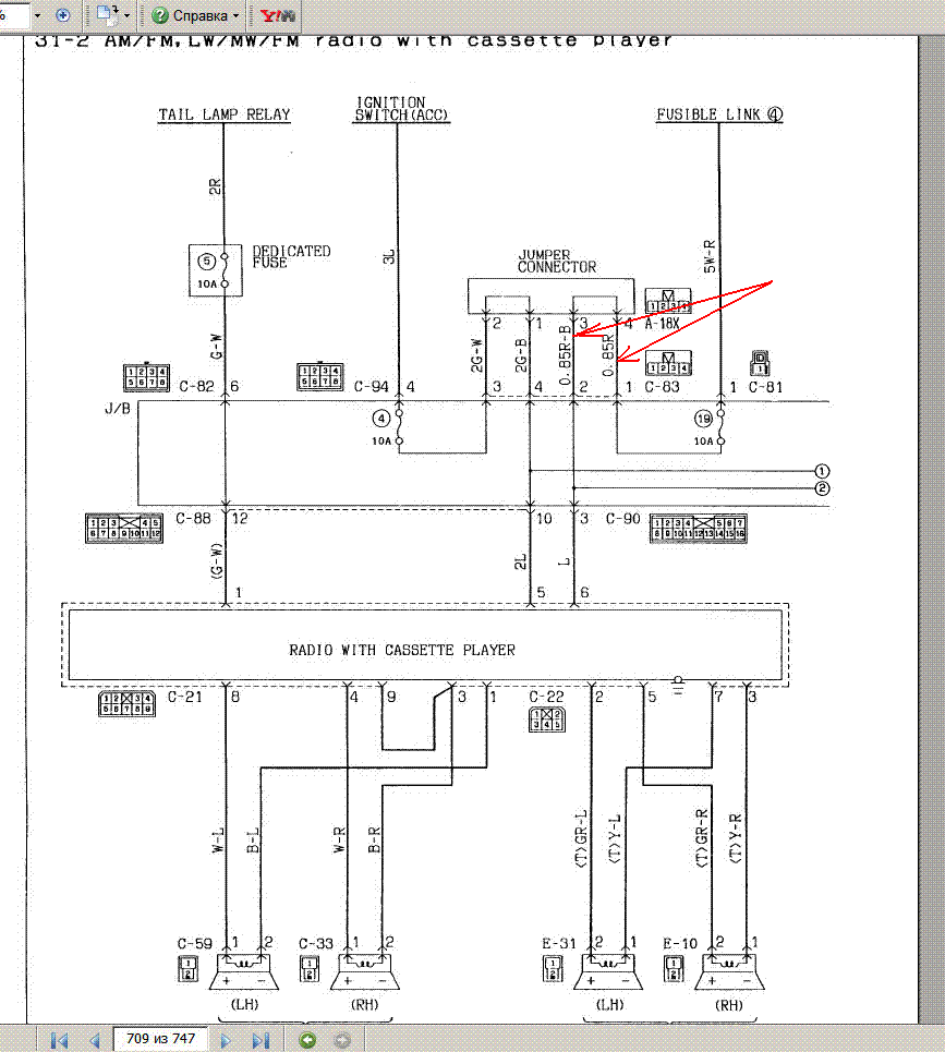

Подцепил тестер параллельно основному питанию магнитолы (обычно это жёлтый провод).
Как и подозревал, увидел дикий просад напряжения.
При напруге на АКБ 12,7В на магнитоле под нагрузкой проседало до 11,5В и ниже.
Начал разбираться со схемой, и тут меня японцы в очередной раз удивили, надо ж было так навоять! ::-D:
Мало того, что этот питающий провод летает туда-сюда из под капота и назад пару раз,
проходя через кучу разъёмов,
так ещё и сечение двух проводов (стрелками на схеме обозначены) выбрали маленькое- 0,85, а длина их приличная.
Короче, отцепился я от штатного питающего места, и толстым проводом (2,5кв.) с предохранителем подцепился к белому толстому проводу, что идёт с АКБ к замку зажигания.
Проблема ушла, наваливай звук сколь хочешь! :*DANCE*:
