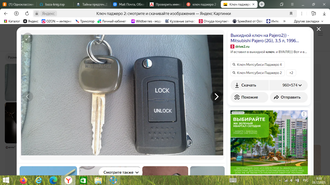

Вообщем с иммо вопрос закрыт,проблема оказалась пустяковой,хоть мозг и сделала.Сместился чип в брелке на пару сантимов зараза.Родной ключ заводит,пробую брелок,хрена,вернул на место чип и сразу завел. :)

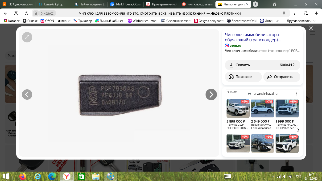

Сообщение Саня 57 »
dvm99 писал(а): 27 дек 2025, 12:33 Батарейка-то нормальная, не подсевшая?
Нет там батарейки, чип в ключе залит пластиком.

Саня 57 писал(а): 19 янв 2026, 17:49 Вообщем грусть печаль.
Вот смотри... Раз дурит от т-ры на улице, значит трабл где-то в машине, а не в ключе, т.к. ключ ты достаёшь из кармана тёплый.
Посмотри хотя бы разъёмы, проводку возле считывателя.
Может имеет смысл заменить сам блок считывателя вместе с его катушкой...
