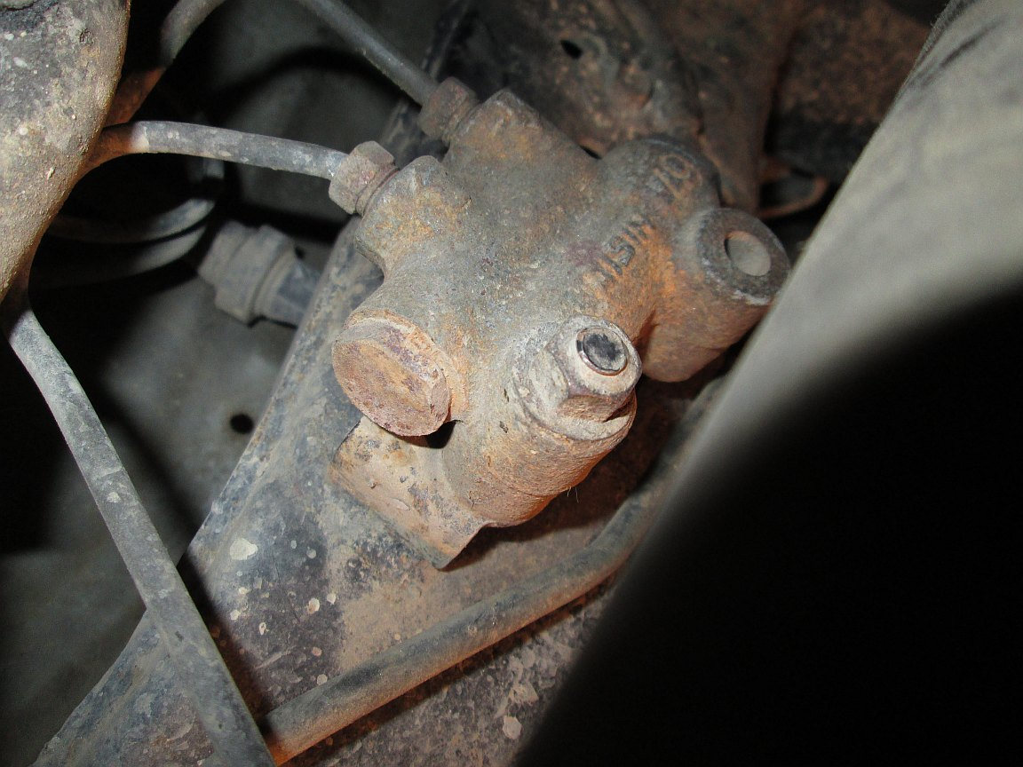

Ребята прошу не кидаться помидорами.ГДЕТО НА ФОРУМЕ это наверно есть но не нашёл. Суть в следующем...на пыжике не стоит колдун но есть некий тройник. на него приходит трубка с главного а выходит на зад и перед. на корпусе этого тройника есть типо заглушки в виде болта. я туда не лазил но думаю что там и распределяются тормозные усилия.Забыл сказать, задние колодки меняю каждый год а передние забыл когда хотя при прокачке видно что на перед тормозуха тоже давит. пыж 91 года, длинный, 4д56. Знатоки прошу пролить свет знания про этот тройник...

Нет Андрей,тройник стоит на раме слева от двиги. Я так думаю это вариант предшедствующий колдуну. Колдун начали ставить если не ошибаюсь,с 92 года а у меня 91-ый.

У меня тоже эта приблуда стоит, машина 93 года. Стоит впереди слева на раме и к стати задние колодки тоже очень быстро изнашиваются. Хотя все суппорта перебрал смазал, главный тормозной манжеты все заменены и щитки на месте. Вот тоже грешу на эту приблуду.

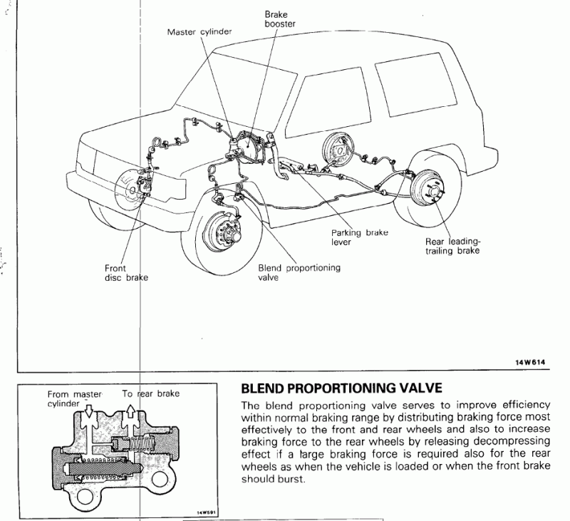

Всё верно ТС пишет!
Только там не тройник, а двойник
, вернее он же- регулятор тормозного усилия задних колёс.
На некоторых моделях полноценного колдуна нету.
Вот здесь я показывал http://pajero4x4.ru/bbs/phpBB2/viewtopi ... а#p2532965
Потому что регулятор, он просто отсекает дваление до поределённого уровня. С ним скорее не дожмёт, чем пережмёт.

Вообще это байпас. Я когда внутрь залез, долго-долго отдуплял - что это за бня такая и по итогу выкинул оттуда внутренности, превратив именно в "двойник". Но проблемы ТС у меня не было, скорее напротив - задние колодки вообще в перпетум мобиле превратились - как ни гляну - муха не сидела.

Ну, если по-правильному ММС, его называет NON-LOAD-SENSING PROPORTIONING VALVE, или PROPORTIONING VALVE (NON-LOAD-SENSING), или BLEND PROPORTIONING VALVE (из разных мануалов).
Байпасом я бы не назвал... Байпас- это обход. А тут куда чему обходить?

Нет, не так... Там ведь жиже особо бежать некуда, поэтому простое сужение погоды не далеает. Там система клапанов и каналов. До определённого давления работает плавно, а выше порога отсекает и оставляет на одном значении. Вернее, там даже важно, насколько резко нажимается педаль тормоза. Если плавно, то отсечка будет одна, если резко, то другая.
Я выше давал ссылку на пост с картинками, там нутро разрисовано http://pajero4x4.ru/bbs/phpBB2/download ... &id=264528
Но мне кажется, что тут что-то не дорисовано...

Там что-то лишку даже нарисовано: в моем была одна пружинка, а не две - как на картинке, а под вторую даже места не было.

Дык у каждой из пружинок своя пробка. Мож ты только одну открутил?
Ну, не знаю, что у тебя было, у мну такой же как на картинке...
