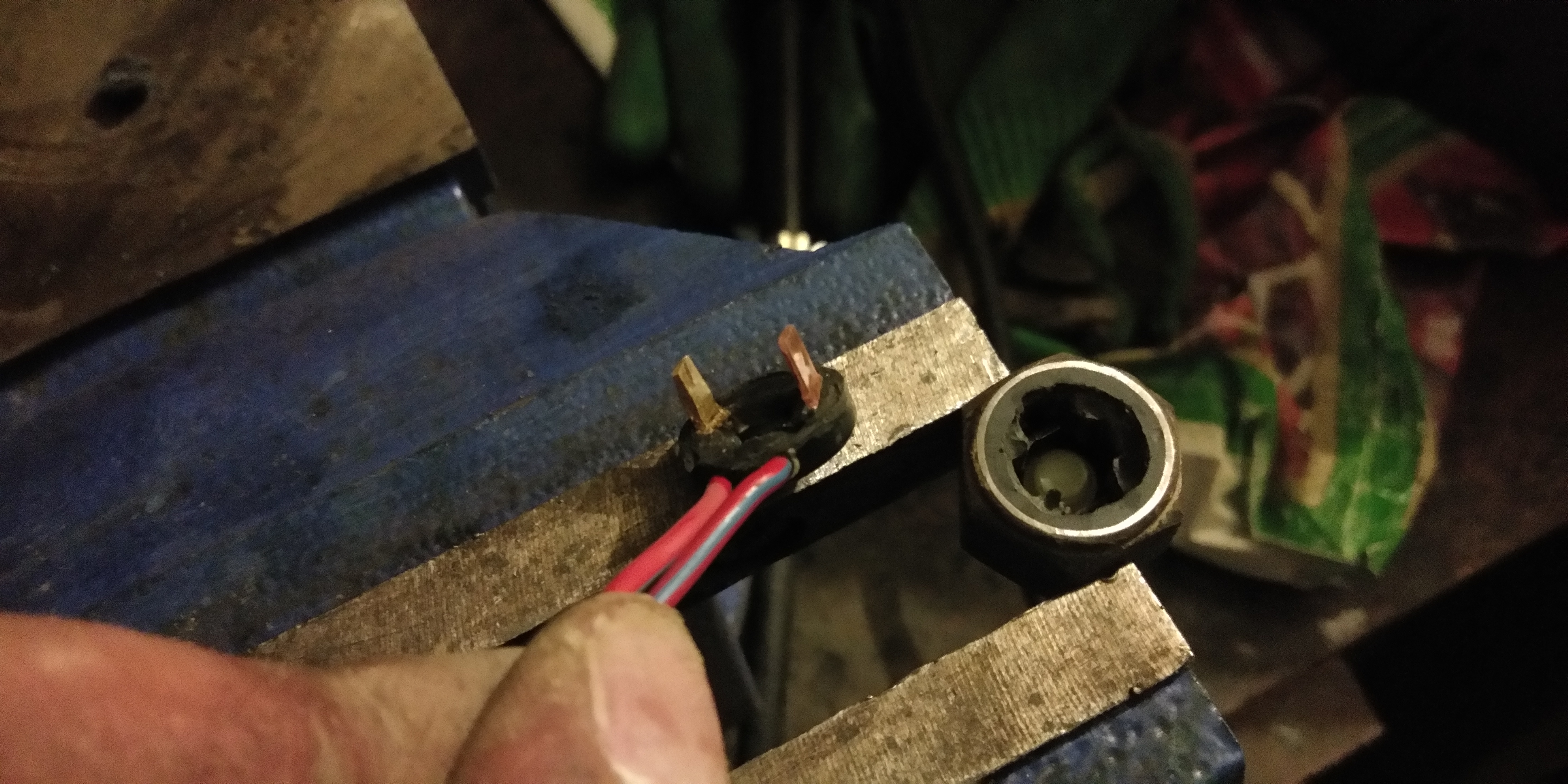

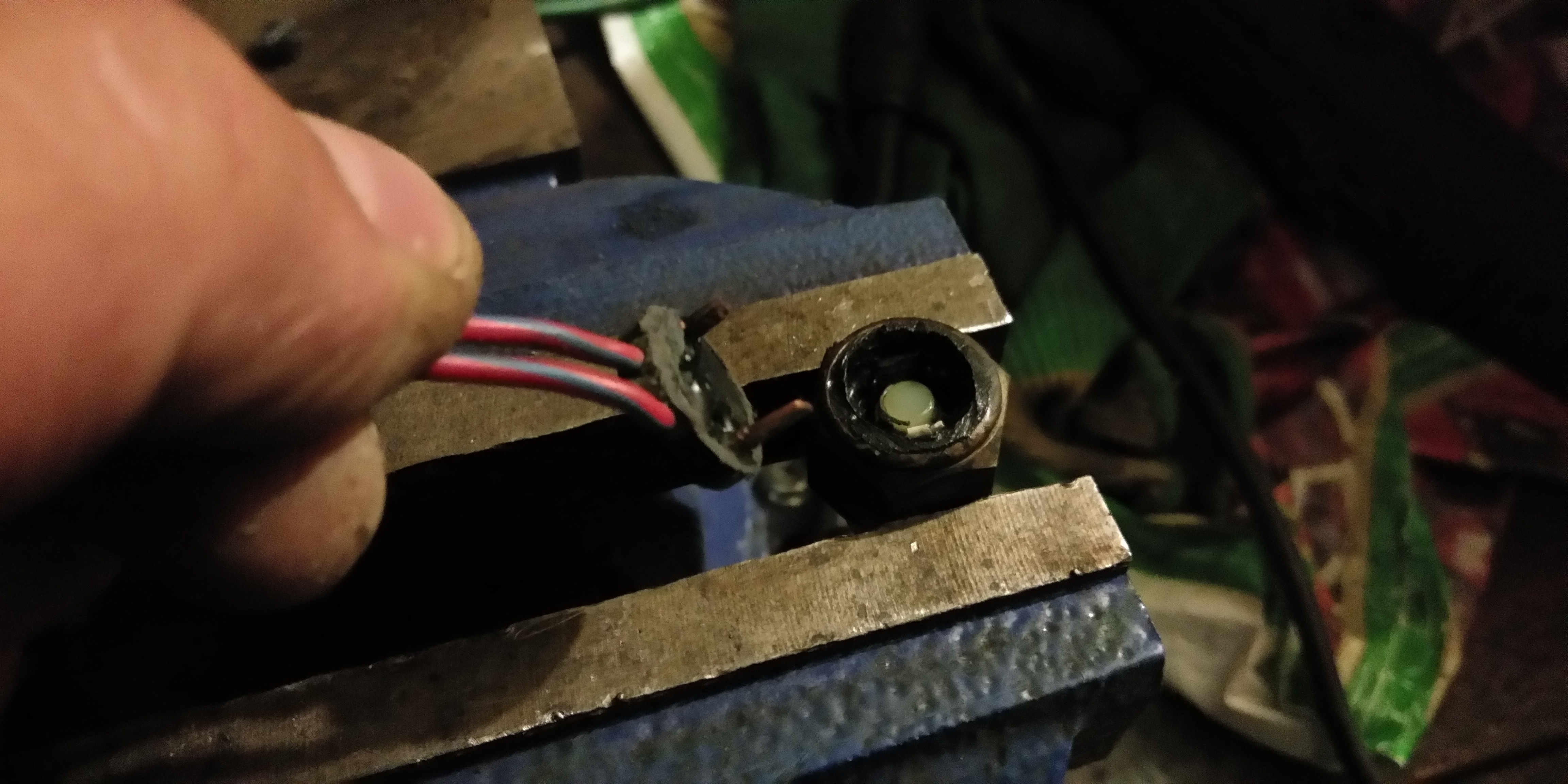

2. Ранее в старте темы я писал, что чистил муфту включения П.П. с полной её разборкой, а так же откручивал датчик в котором наблюдалась эмульсия. Датчик открутил по новой, замерил сопротивление при нажатом шарике (по мануалу показания должны быть ниже 2 Ом), сопротивления в рамках положенного но есть одно НО! Я уж не знаю на сколько там проворачивается вилка чтобы "утопить", нажать шарик в датчике что бы тот замкнул контакт, но явно не ниже края датчика. То есть я беру датчик и прижимаю его шариком к ровной поверхности до упора и при этом тестером слушаю сигнал на замыкания контакта и его нет! Просто когда прижимал пальцем, шарик утапливался глубже и как результат, сигнал замыкания контактов был. В общем датчик умер. Только вот в моих краях просто так пойти и купить его не просто, да и цены не гуманные. Короче решил его разобрать (терять нечего).
3. Мелкой ножовкой зажав датчик в тиски, аккуратно пропилил по кругу "шапку" которая заливает контакты (эпоксидная смола или что там я не знаю) сверху датчика. Глубина пропила будет чувствоваться по ощущениям, где то дойдете до контактов (не отпилите их), а где ощутите пустоту. В месте пропила отверткой поддел и "шапка" слетела как пробка. Ниже на фото видно тот самый получившийся колпачок с двумя контактами (которые при нажатии шарика замыкались) и сам датчик. Правда это я его уже гравером расколупал так как он то же был залит (кто будет страдать как и я, аккуратней, не повредите "лапки" в датчике, под эпоксидной смолой их не видно, постепенно не торопясь срезайте её).
На фото так же видно, что один контакт на колпачке, короче другого. Эта и есть корень проблемы почему нужно было шарик продавливать глубже для замыкания контактов. В гараже была медная пластина, отрезал чутка и напаял на короткую "лапку" этим выровнял контакты по высоте. Можно медную жилу расплющить и припаять. После чего напильником обработал, а то контакт получился толстым. На фото ниже конечный результат. Края датчика в месте пропила так же выровнял напильником.
4. Для склеивания колпачка и датчика использовал клеевой терма пистолет заранее обезжирив места склеивания. Фото к сожалению не делал. Есть ещё один нюанс. В датчике находится пружинка которая возвращает шарик в исходное положение (размыкает контакты) при повороте вилки. Так вот, она имеет свойство ржаветь. Эмульсия с водой тому беда. Я туды вмостырел подогнав по размеру другую пружинку, а в довесок у нас и контакт получился все таки несколько толще должного, то замыкание может происходить без нажатия шарика вилкой. По этому перед тем как клеить, проверьте на замыкание тестером не нажимая шарик. У меня тестер был включен всё время да бы не переделывать потом.

Проблему с моргающей индикацией переднего привода на панели приборов при его включении решил. Опишу порядок действий, может кому когда и поможет. Начинал с проверки от самого легкого к сложному.
1. Почистил эл. вакуумные клапана (под капотом 2 шт.). Проверил их на срабатывания подключая на прямую к аккумулятору - щелкали, а значит вроде как работают. Так же тестером замерил сопротивление (уже не помню где вычитал но должно быть в пределах от 36 или 39 до 43 Ом.). Показания в рамки попадает.
Проверил все шланги на повреждения. Попутно продул обратный клапан на одном из шланге (он там один) и промыл резиновый колпачок сброса давления (так же он там один). Всё это рядом с эл. вакуумными клапанами. Далее дошел до ресивера на проверку соединений шлангов (располагается между чулком П.П. муфтой включения П.П. рядом с масляным фильтром ДВС, доступ только из ямы) и там же прочистил соединительный разъем проводов (фишку подключения датчика включения П.П. (располагается в месте соединения муфты и редуктора). В общем это результатов не дало.
Конечно считаю, что клеить терма пистолетом так себе идея, но 3 дня полет нормальный. На днях куплю маслостойкий клей и переклею.
