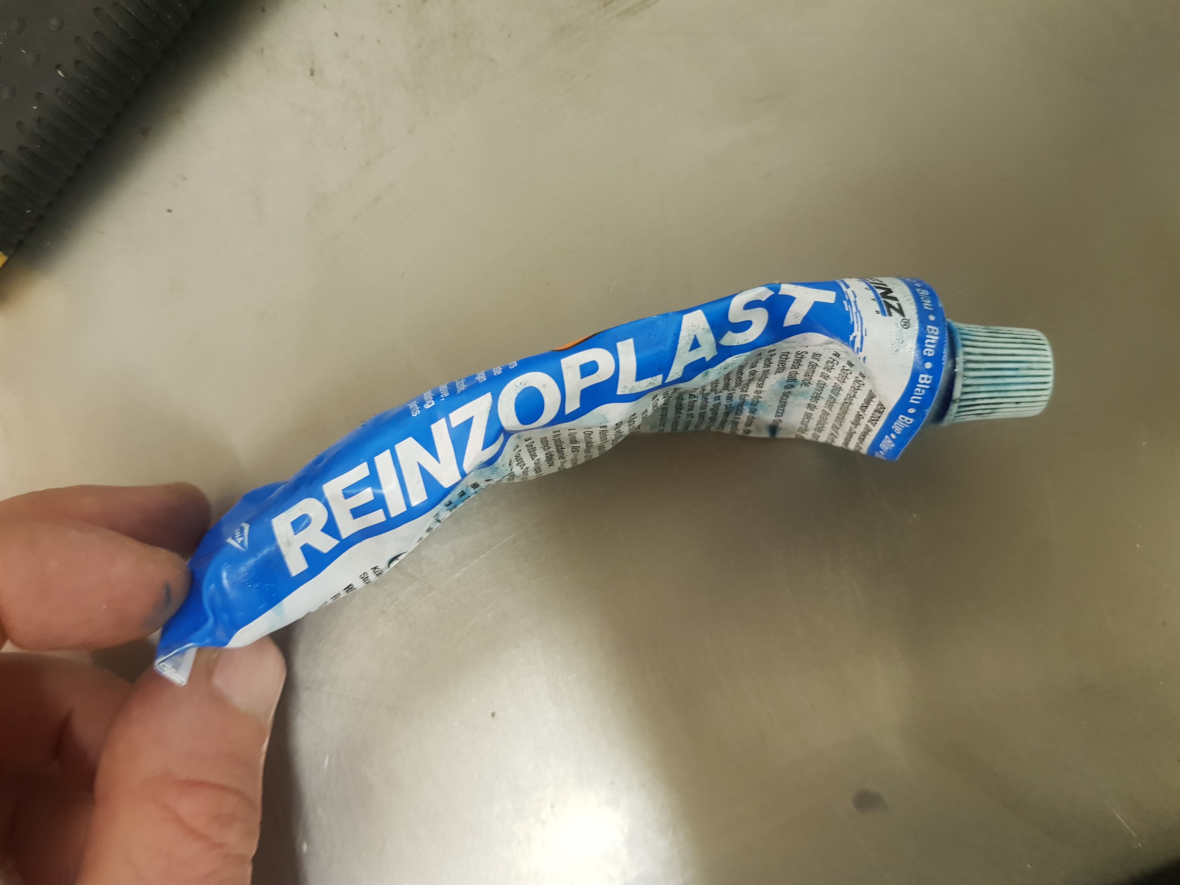

У меня резинка целая, но судя по следам пыли внутри крышки пропускала. Пробовал лепить уплотнитель, мазать консистентной смазкой как то не очень. В итоге чисто случайно заказал синий герметик витя рейнц. К моему удивлению он оказался не сохнущий. Котконсистенции как мед, может чуть гуще. Липнет отлично. Помазюкал им фильтр и вставил в корпус. Крышка теперь снимается вместе с фильтром)) но можно легко оторвать и прилепить назад. Проехал 300км пыли нет.
Зы
Оказался отличный гермет для своих целей. Можно мазать прокладки помпы и прочего, намазал им прокладку впускного коллектора, потом менял гидрики рокера, снимается отлично. Подмазал и можно опять ставить.
Зы

Я вместо прокладки впуска использую поддоный Рейнц, и во многие другие места его использую.
Зато держит намертво! Даже сальник моста один раз им чинил (пока новый пришёл), проткнул случайно. Отколупать- тоже без проблем обычно.
Но, конечно для фильтра его использовать нельзя
