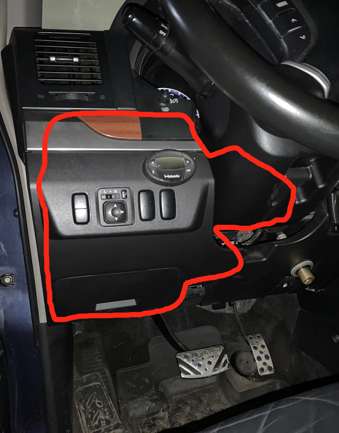

Звук идет с зоны обведенной красным. Звук 100% внутресалонный. Не могу понять природу звука, вроде бы механика, но полазив с фонариком под обшивкой, кроме проводов никаких механических деталей не обнаружил!((( Может релюшка какая такой звук издает? Это возможно? Звук просто достал этот уже!

Склоняюсь к версии, что подобный звук может издавать одна из релюшек в блоке предохранителей! Больше неоткуда! в той зоне откуда примерно идет этот звук - только блок предохранителей и провода и больше ничего!
