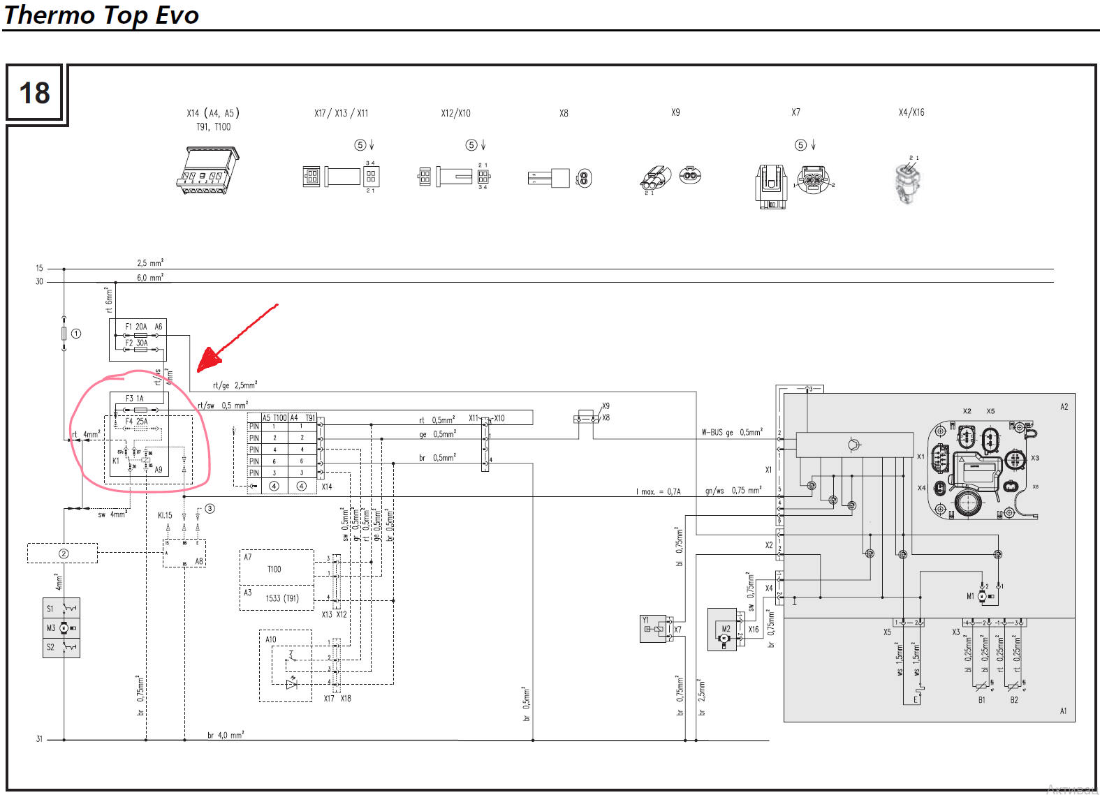

CyberAlpha
belyak80 писал(а): вебасто + сигналка старлайн а 93 + МОДУЛЬ УПРАВЛЕНИЕМ ВЕНТИЛЯТОРОМ
Что это? Это отдельно приобреталось или в комплекте было? Или это в составе машины?
Это оно?

CyberAlpha
belyak80 писал(а): собственно вопрос, какой температурный датчик может отвечать за это ( уличный под капотом отпадает я проверял)
Какой такой уличный датчик?
У меня с салона Evo 5 Comfort+, то есть с прогревом салона. Функции догревателя нет, ее надо докупать, устанавливать и активировать отдельно:
Инструкция по активированию функции догревателя в Thermo Top Evo 4/5
так вот, в стандартной комплектации у эво нет никаких датчиков температуры наружного воздуха (см. схему предыдущий пост), а комплект дооборудования до догревателя как раз и имеет дополнительный шлейф с датчиком температуры наружного воздуха.
Проверьте, может быть у вас это дооборудование уже выполнено?
Webasto Padjero Sport 3
Добавлено: 17 янв 2021, 18:12
CyberAlpha
Смотрите, в типовой схеме пин 3 основного разъема Х1 свободен. Именно на пин 3 подключается датчик температуры наружного воздуха при дооборуддовании - информация об этом есть в инструкции ПО РЕМОНТУ вебасты.
