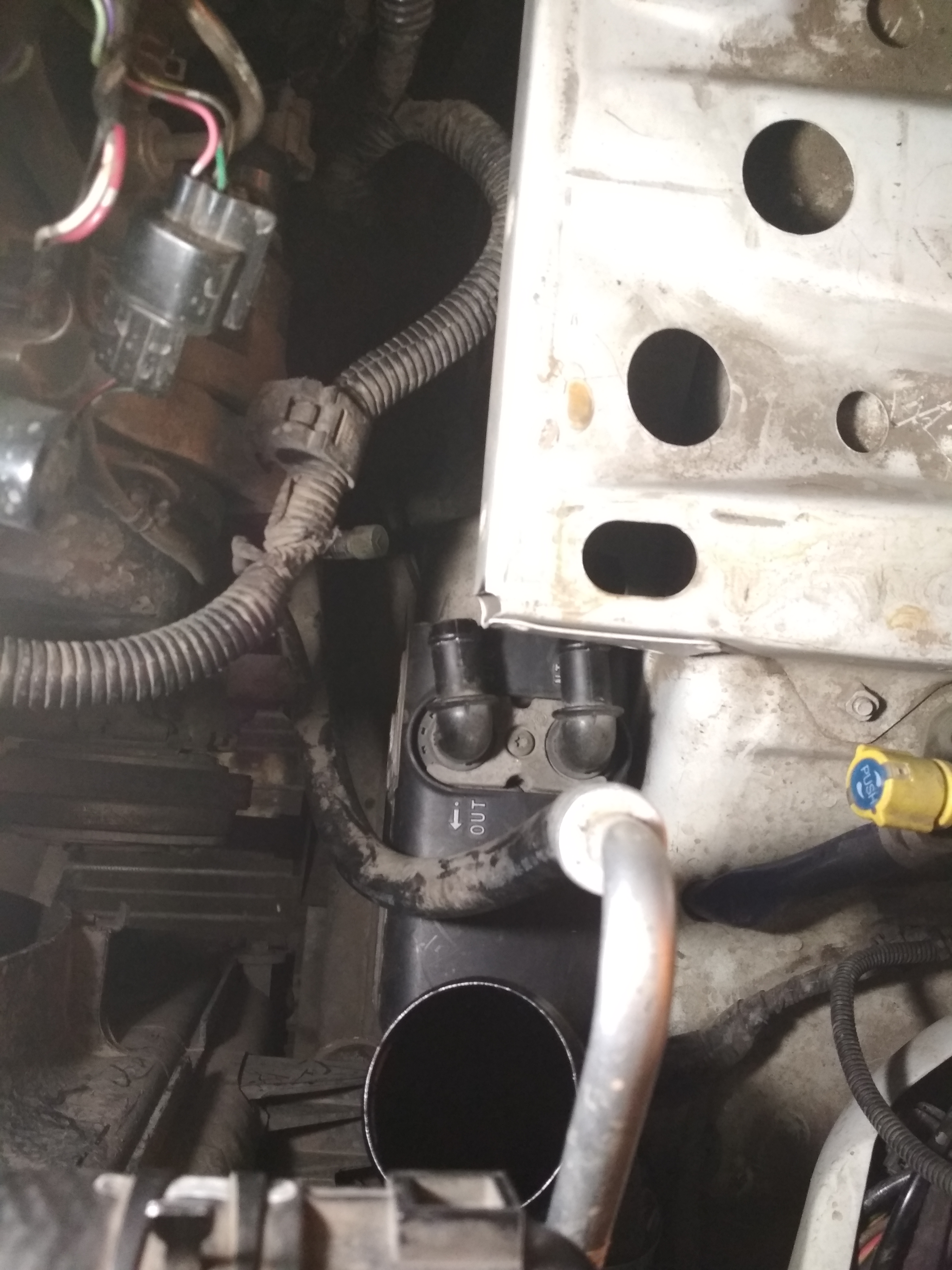

Спартанец
Сообщения: 69
Зарегистрирован: 16 апр 2019, 17:10
Двигатель:: 4D56U
Мой автомобиль(и):: Pajero Sport 2, 2013
Откуда: Красноярск
Поблагодарили: 5 раз
Место для Вебасто
Сообщение Спартанец »
Примерно сюда буду ставить

Джентльмены, в общем в поисках оптимального места для вебасто сломал себе весь мозг, и ничего более оптимального кроме установки за левой фарой, к сожалению, не обнаружил.
В сети предложен вариант установки на левый лонжерон около компрессора кондиционера, но там очень сильно мешает его шланг, а также провод на датчик абс.
В общем выбрав из двух зол меньшее, лично я решился на установку повыше
