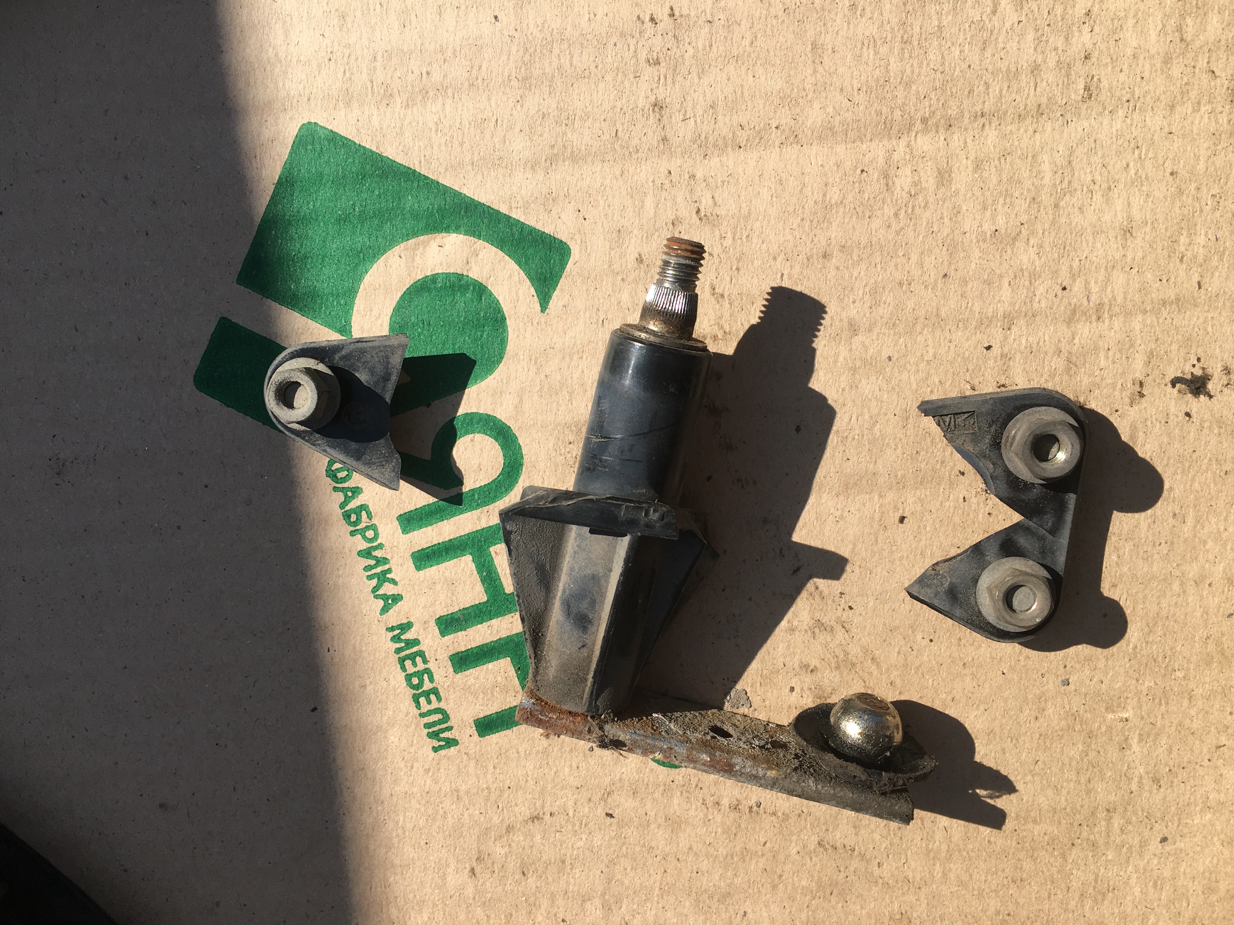

Доброго дня Всем .Куплю от трапеции вот эту деталь , левая сторона ,с предложениями можно в ЛС

Только трапеция в сборе.

Весьма гиморный предмет... У себя на Л 200 переделывал в пластиковый корпус от П2, он почти такой же.

vvkvvk писал(а): Весьма гиморный предмет... У себя на Л 200 переделывал в пластиковый корпус от П2, он почти такой же.
Он пластиковый ,снимал движок на спорте и сильно капот опрокинули ,и левая часть развалилась
Можно немного поподробней как переделывал ?

Там разные кронштейны шарик-ось дворника. Посадка на оси для поводка одинаковая. Сболгариваешь сварку сзади одного и другого и меняешь местами там посадка тоже одинаковая. Из пластика достаются легко, главное найти в вековых залежах грязи стопорное колечко под самыми шлицами для поводка ну и в обратном порядке не забыть побольше солидола напихать ибо ось в пластике гниет, закусывает и отсюда все и начинается... Посадка пластиковых основ в кузове одинаковая.
