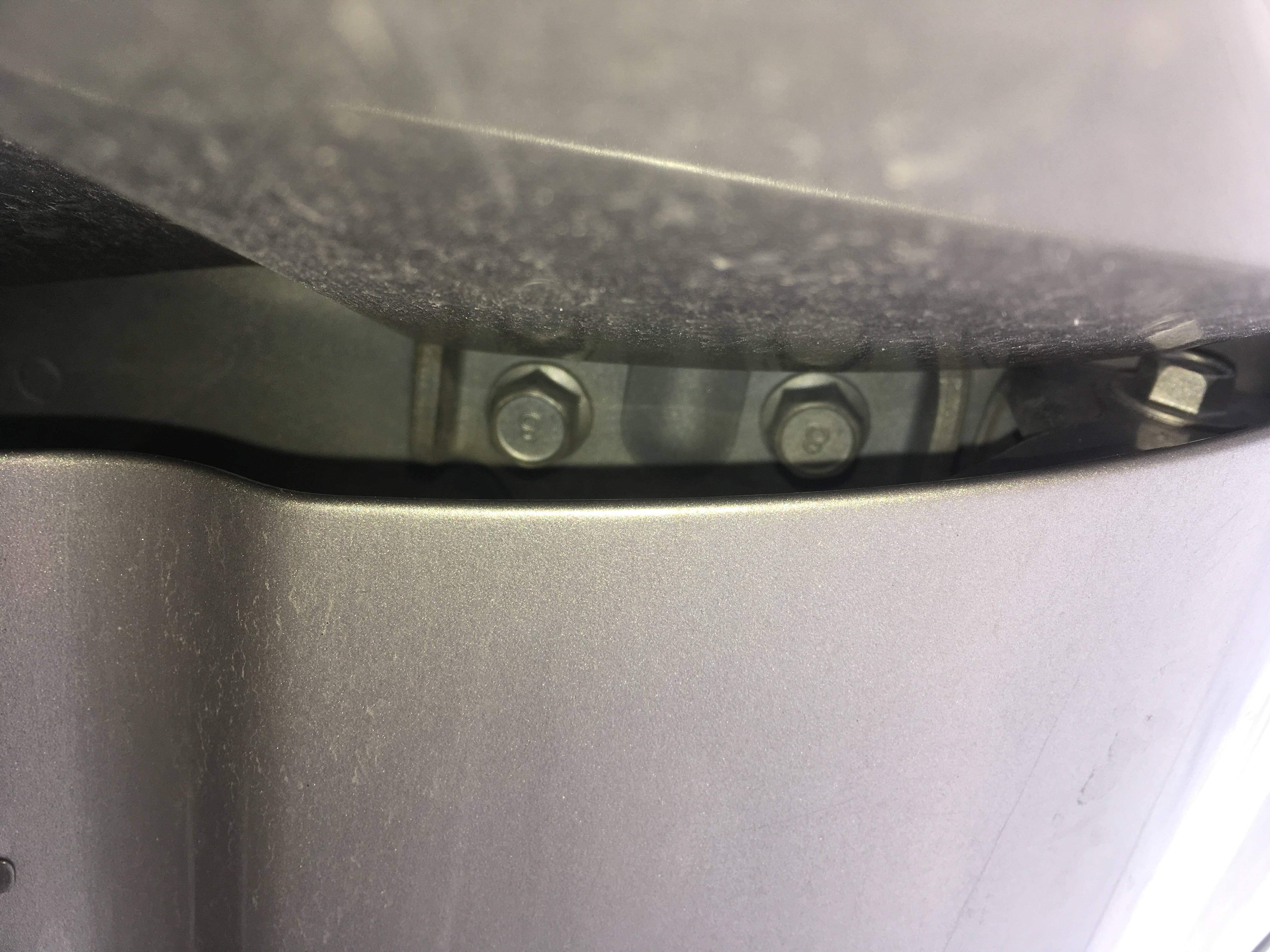

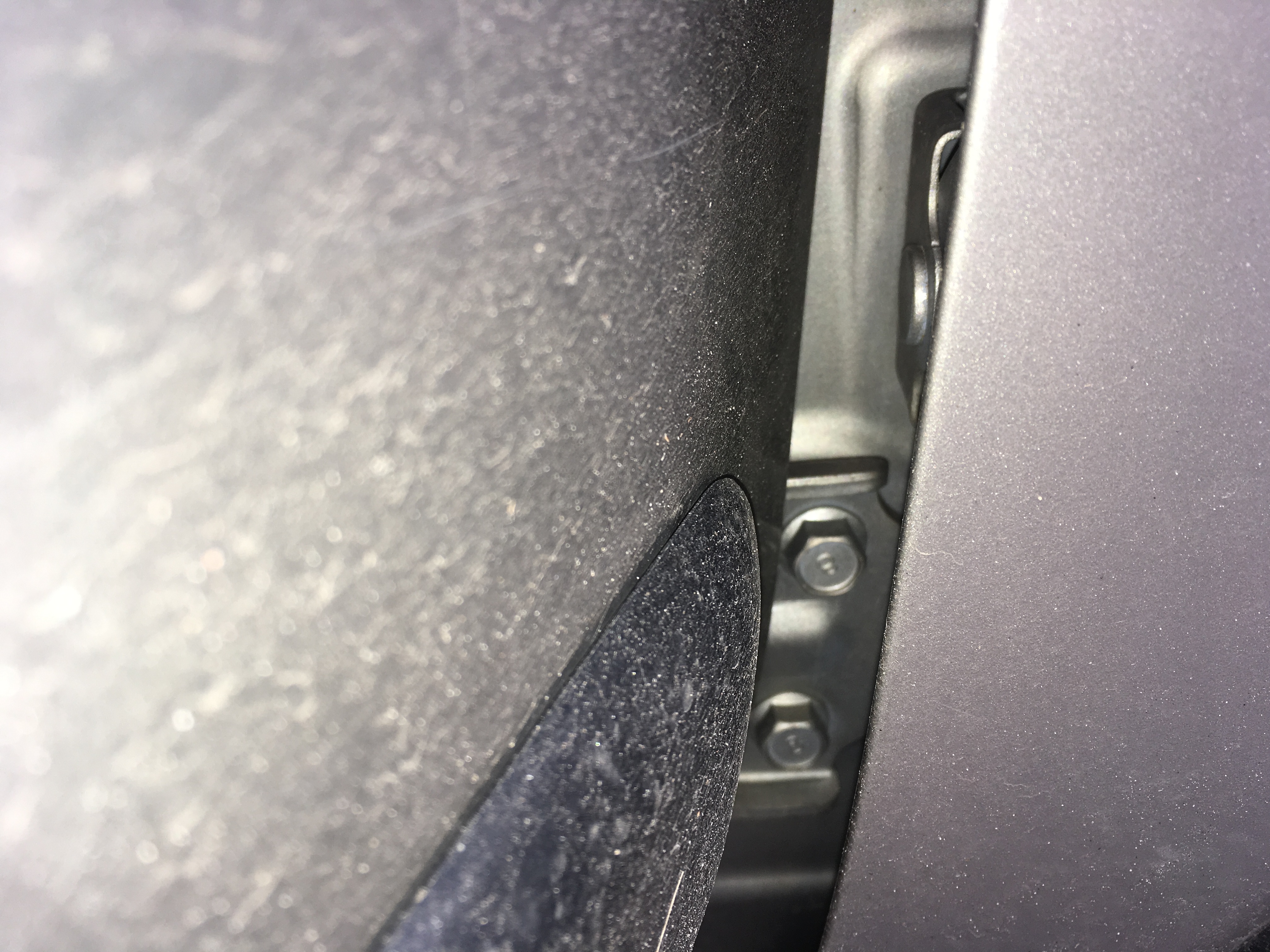

Регулировка передних дверей МПС1
Сообщение Patrik84 »
Если имеется ввиду доступ к болтам крепления петель к кузову, то он есть через щель при открытой двери. Нужна головка и удлинитель из набора 3/8. Желательно обмотать изолентой чтоб не покоцать кромки.
