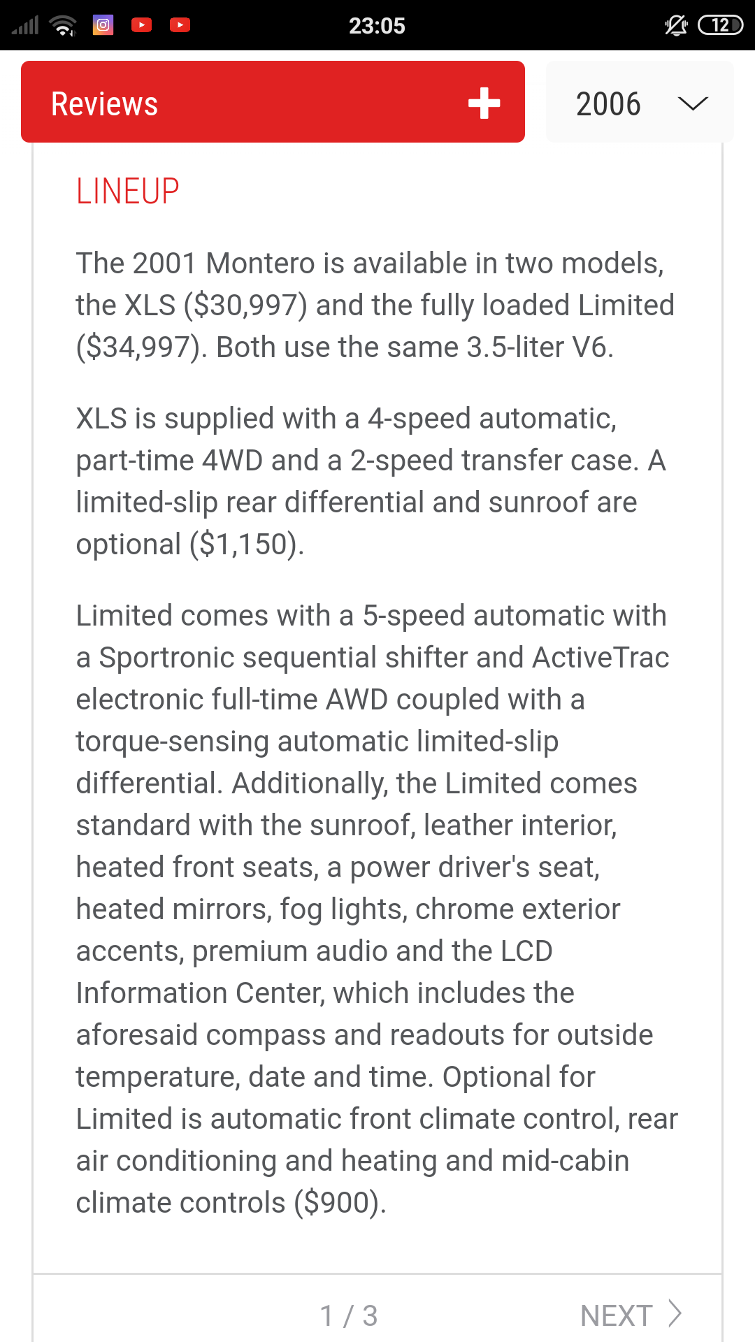

И....3500/LONG WAGON<01M-> - XLS(ES4),4FA/T FED
Это изиСелект?((((((

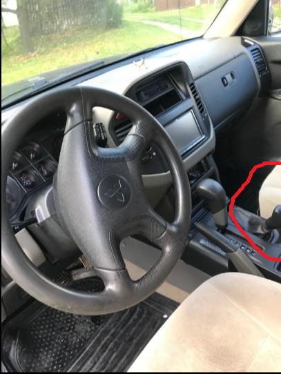

1) как мне понять - стоит там ИзиСелект, или Супер? По глупости и щенячьему восторгу, не тестанули раздатку(
Из сети знаю, что у СС - 4 положения ручки, у ИС - три, но беда в том ,что у рычага не было никаких отметок.( У рычага КПП - была пластина с отметками положений, у палки раздатки же - нет.
Просто тупо подергать ее, есть ли эти 4 положения?

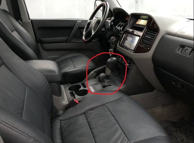

Вот это суперселкт, у изиселекта на ручка раздатки другая, там мягкая кожана на ручке

В машинах с изиселектом как правило бедная комплектация, салон тканевый, противотуманок нет, обогрева сидений, монитор БК монохромный....
Нормальная комплектация монтер, лимитед, на крыльях шильдик должен быть, в районе зеркал...

Ну, тогда грусть.
Именно такая, с мягкой кожанкой(

Именно в вине и написано, Вы же сами выше озвучили XLS (ES4)malachi_constant_ писал(а): ↑ а признак оказался не в расшифровке вина и тд, а в кожанке))))
С супер-селектом будет LTD (NSS4)
