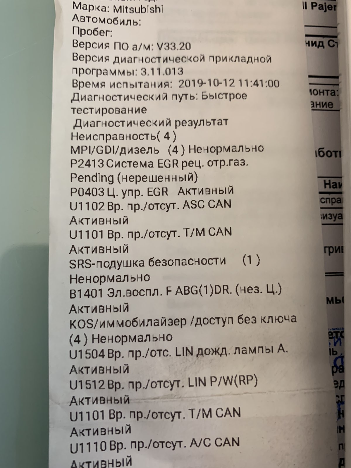

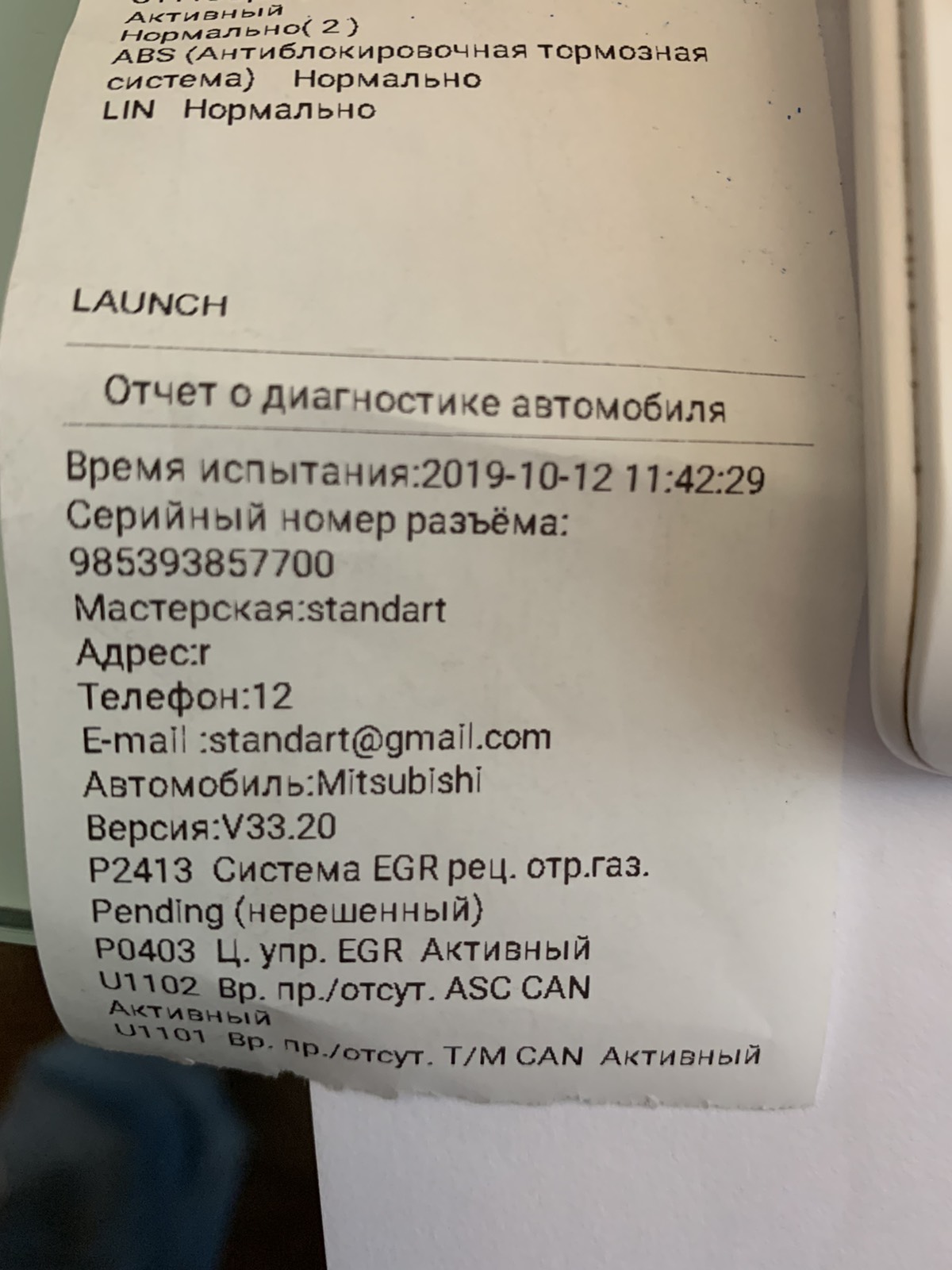

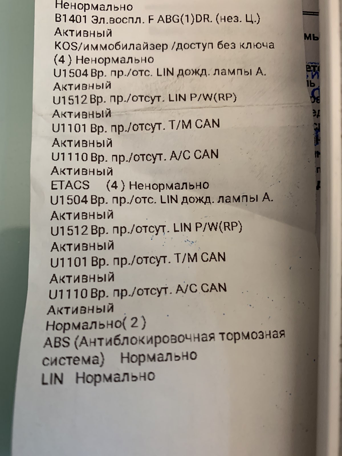

Итак камрады был я на диагностике. Вложения ниже. Я так понял- датчик ЕГР написали. Но это ж общая такая инфа. Вложения прилагаю.
Пошерстил этот форум, пишут что это и заслонка, и ЕГР и что угодно.
Хочу посоветоваться с Вами что дальше делать?
Мои варианты -
1) Почистить заслонку и проверить ее зазоры (невсегда глушится. сдетонацией), короче начать с заслонки?
2) Заглушить нафиг датчик ЕГР?
3) Профилактику ЕГР сделать?
4) Поменять ЕГР как-то дорого... да и если бы это был ЕГР, то явно бы на холостых оборотах или при езде обороты бы как-то себя вели по иному? А здесь только при глушении двигател яи то не всегда...
5) проверить турботаймер...она сразу не лушится из-за него, ошибка часто горит ручник (у меня механика и сигнализация понимает что нужно глушиться, только если вытянут ручник, и нев сегда понимает что нужно глушиться сразу...но это ж не может быть из-за турботаймера верно?
6) Ваш вариант?

Странная тенденция господа,После того как провёл диагностику, стёрли ошибки,Второй день, ездит, – глушатся нормально. Может быть это всё-таки Соляра? Понаблюдаю. В любом случае, думаю сделать профилактику заслонки, и решить ЕГР.
