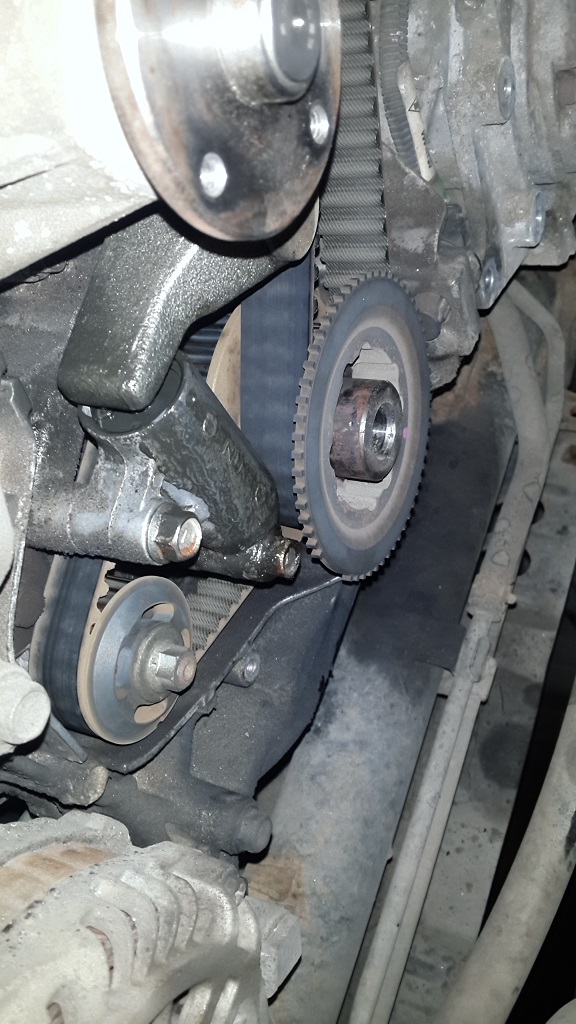

Всем привет. Пробег 235 т км. С полгода назад заметил что на холодную в диапазоне 1200-1800 об. идет дребезг от движка. Сейчас с наступлением осени, дребезг остается и при прогреве. Идет похоже от головки. На холостых до 1200 нет, и после 1800 тоже нет. Не форсунки (проверил). Съездил в сервис. Послушали, говорят все рокера под замену (80 т.р. с работой). Я грешил на гидронатяжитель ГРМ, но звук и правда с верхней части ДВС исходит. Насколько реальный приговор на этом пробеге и при таких условиях (четко всегда в этом диапазоне оборотов)? Может есть способ убедиться в этом?

К SNOOPER сгоняй, тебе не далеко.

Итак, нашел причину постороннего звука. Вскрыл верхнюю крышку ГРМ. Именно в диапазоне 1200-1800 об. ветвь ремня ГРМ между натяжным роликом и шкивом распредвала начинает сильно болтаться, эта вибрация ремня и дает звук, как будто дребезжит кожух какой-нибудь. Заказал гидронатяжитель, вчера поменял его самостоятельно. Диагноз: утечка масла по штоку. Пробег после замены в январе 2018 года - 40 т км. Стоял оригинал (NTN). Заказывал и поставил такой же. После сборки все ОК, посторонних шумов нет.

По ходу у меня то же самое. Во всяком случае симптомы те же.

x-tlan писал(а): Диагноз: утечка масла по штоку. Пробег после замены в январе 2018 года - 40 т км. Стоял оригинал (NTN).
Аналогичная ситуация, менял в 2018 году сразу после покупки авто. 35000 пробега и всё. Сегодня снова поменяли , звук ушёл.
