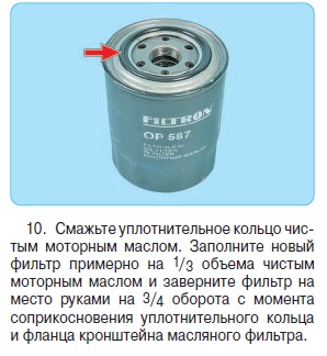

Открываем умную книжку (МПС1). Читаем:
ЗЫ: сколько оборотов сделает КВ на "сухих" вкладышах прежде чем маслонасос заполнит весь объём пустого фильтра?
ЗЫЫ: версия про гидрозатвор неубедительна, т.к. каналы системы смазки всё равно пустые и маслу из фильтра есть куда "уходить".
Не нужно читать бред местного переводчика.......
Читайте в оригинале.
klinych писал(а): ↑
Только есть небольшой нюанс. Я по этим граблям ходил почти двадцать лет назад.
Но каждому своё.
Я сказал, и никого убеждать не собираюсь.
Могу посоветовать одно. Книжку следует просто выкинуть. Она скорее всего вся из таких перлов состоит.......

Мы уже как-то полемизировали на тему "лить или не лить масло в фильтр во время замены" и тоже никого не собираюсь убеждать. Поэтому только инфа из книг и мануалов , а не теория о "гидрозатворе" и ролики " экспертов" с Ютуба. Уже выкладывал этот скрин из мануала Perkins (не буду искать, залью снова):
Т.е. уже, как минимум, 2 независимых источника, что надо заливать масло в фильтр.
ЗЫ: книжку выкидывать не буду - читать люблю и картинок там много.

И на зачем тут перкинс, если разговор за митцу?
Наверху скрины из мануалов митцу.
Но чтоб уж совсем было правильно.
Вот скрин мануала МПС1 покажи где нужно заливать 1/3 объёма.
