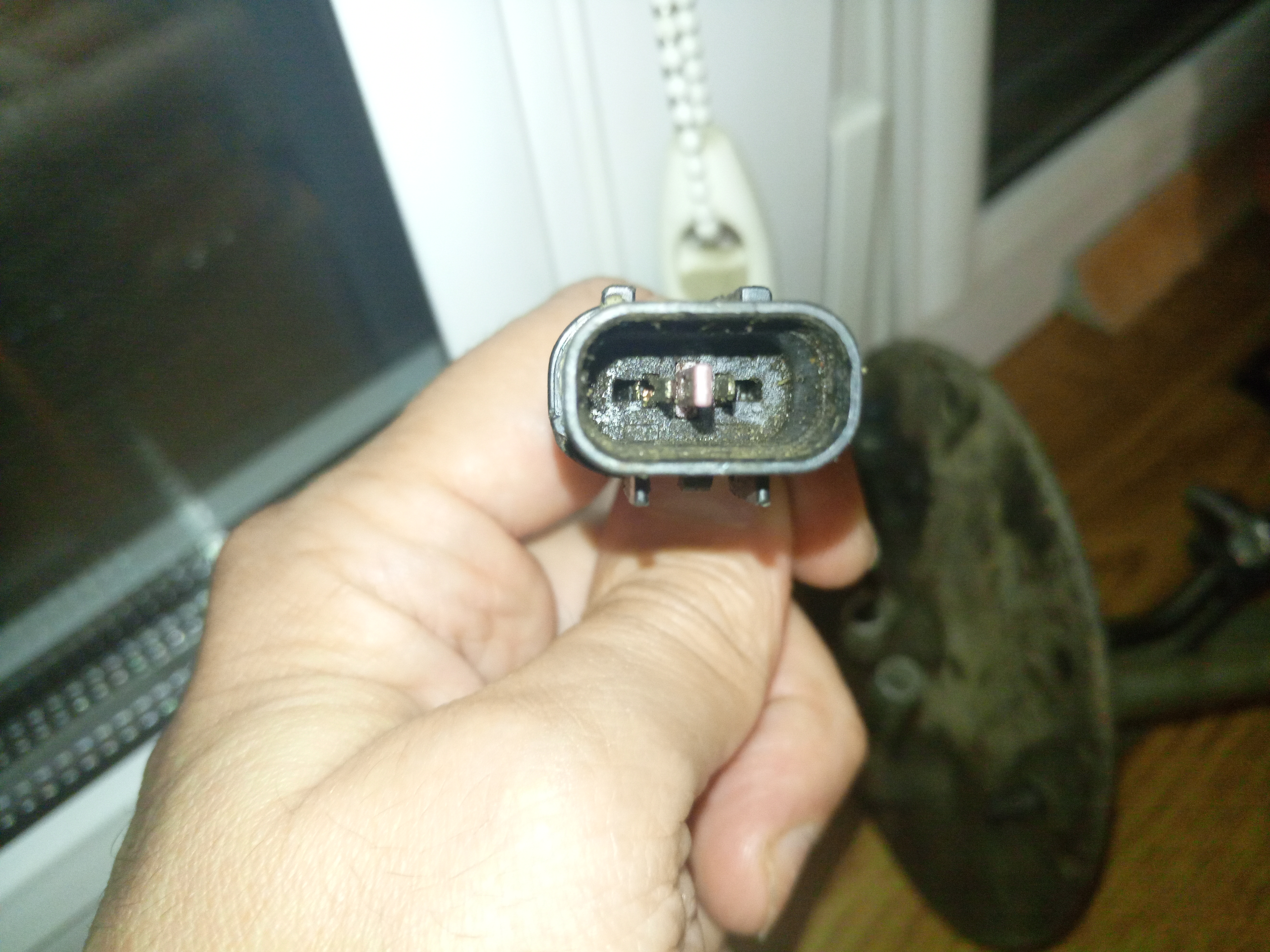

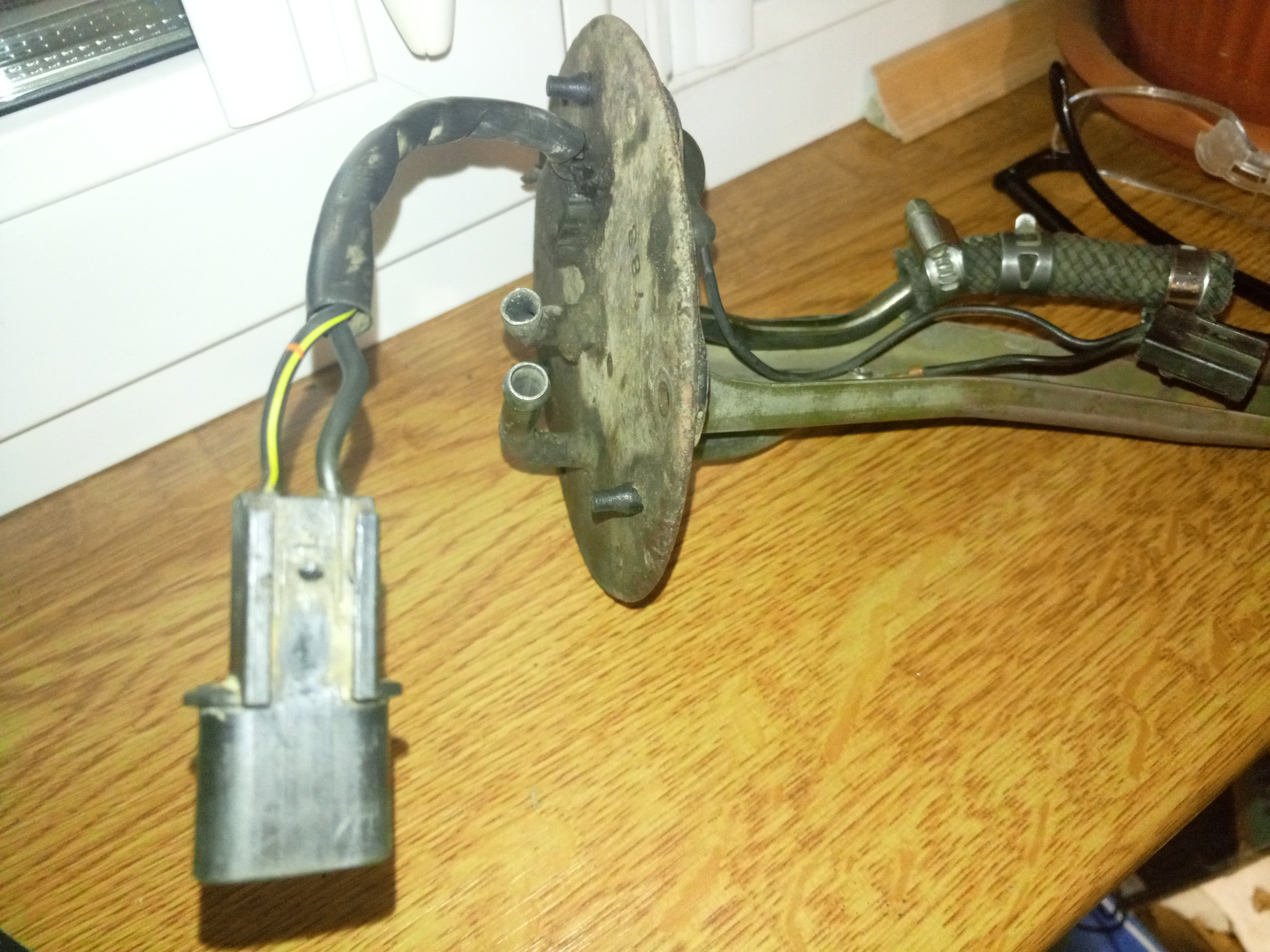

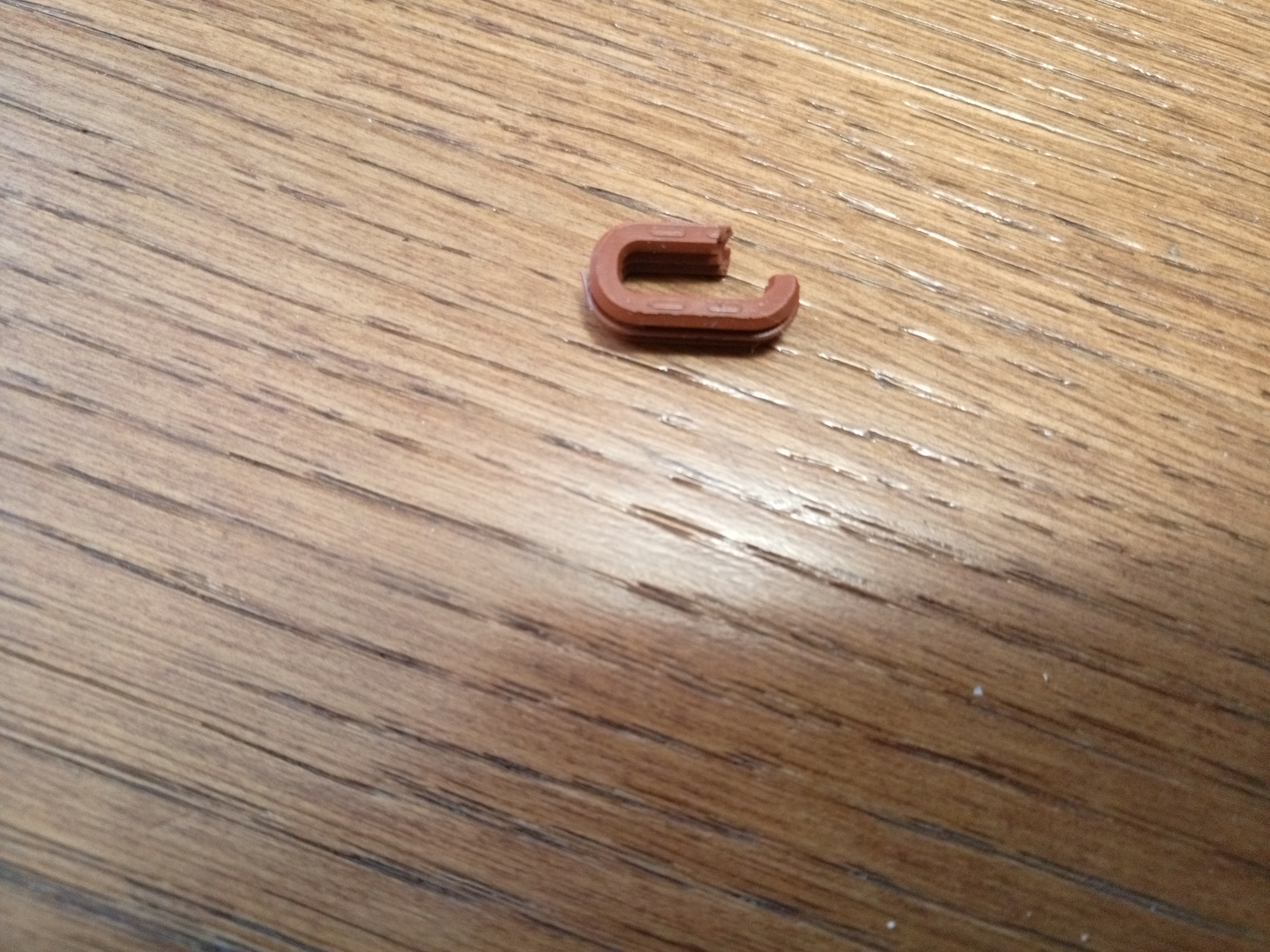

Здравствуйте уважаемые форумчане. Нужна помощь. Суть проблемы в следующем. Автомобиль Паджеро 2. Без каких либо предварительных признаков перестал запускаться двигатель. Стартер просто крутит и ни какой реакции вообще нет. Проверка эл. цепей и самого бензонасоса установила, что нет контакта на минусовой клеме которая выходит из модуля на который установлен сам бензонасос. Точнее, если шевелить около самой клемы провода, то бензонасос начинает работать. Но не долго. Вывод--- где то в этом разъеме плохой контакт. Вариантов несколько:
1. Разобрать этот разъем, Но вот как это сделать??, затем переобжать или перепаять ... собрать все и продолжать радоваться автомобилем
2. Заменить обе части разъема (и папу и маму ) на что то отечественное
3. пока не придумал....
фото детали и разъема прилагаются...
Помогите, пожалуйста, наверняка с такой проблемкой кто то сталкивался..

Помогите !!!Разъем около крышки бензонасоса Паджеро 2. Как разобрать? Чем заменить?
Выдёргиваешь розовый стопор.
Под ним будут фиксаторы клемм. Отгибаешь шилом в сторону где стоял стопор, и вытаскиваешь клемму
Спасибо огромное за помощь!! Я вчера пытался вытащить клемму... Для этого справа от клеммы вставлял очень тонкую часовую отвертку что бы подогнуть усик клеммы внутрь... и тянул провод с обратной стороны разъема... не получалось....Поэтому и подумал, что есть какай то нюанс при извлечении клеммы...
Розовый фиксатор я извлек... Делаю по вашей инструкции.. Пока клемма не сдвинулась с места... Если я правильно понял, то шило необходимо вставить вместо розового фиксатора ? Или с двух сторон от клеммы ?
- SNOOPER
- Сообщения: 57477
- Мой автомобиль(и):: NewMPS
- Откуда: 78
- Откуда: Spb
- Благодарил (а): 1024 раза
- Поблагодарили: 4803 раза
Фиксатор, как бы распирает стопора клемм. Он вставляется между ними.
Когда его вытаскиваешь, видно стопора, которые нужно отогнуть.
Спасибо за подсказки !!! Я примерно так и понял, что на клемме два усика.. Один видно, второй закрыт розовой заглушкой.... Но все равно у меня не получилось снять клемму...
Но я не расстроился и решал запитать бензонасос через этот разъем от аккумулятора напрямую... И бензонасос заработал... Потом я подсоединил бензонасос через штатный разъем под днищем.. Опять заработал.. Тогда я прикрутил арматуру к бензобаку, соединил разъем... Автомобиль бодро завелся.. А потом я задумался.... А почему же ДО бензонасоса не доходило электропитание?? )))

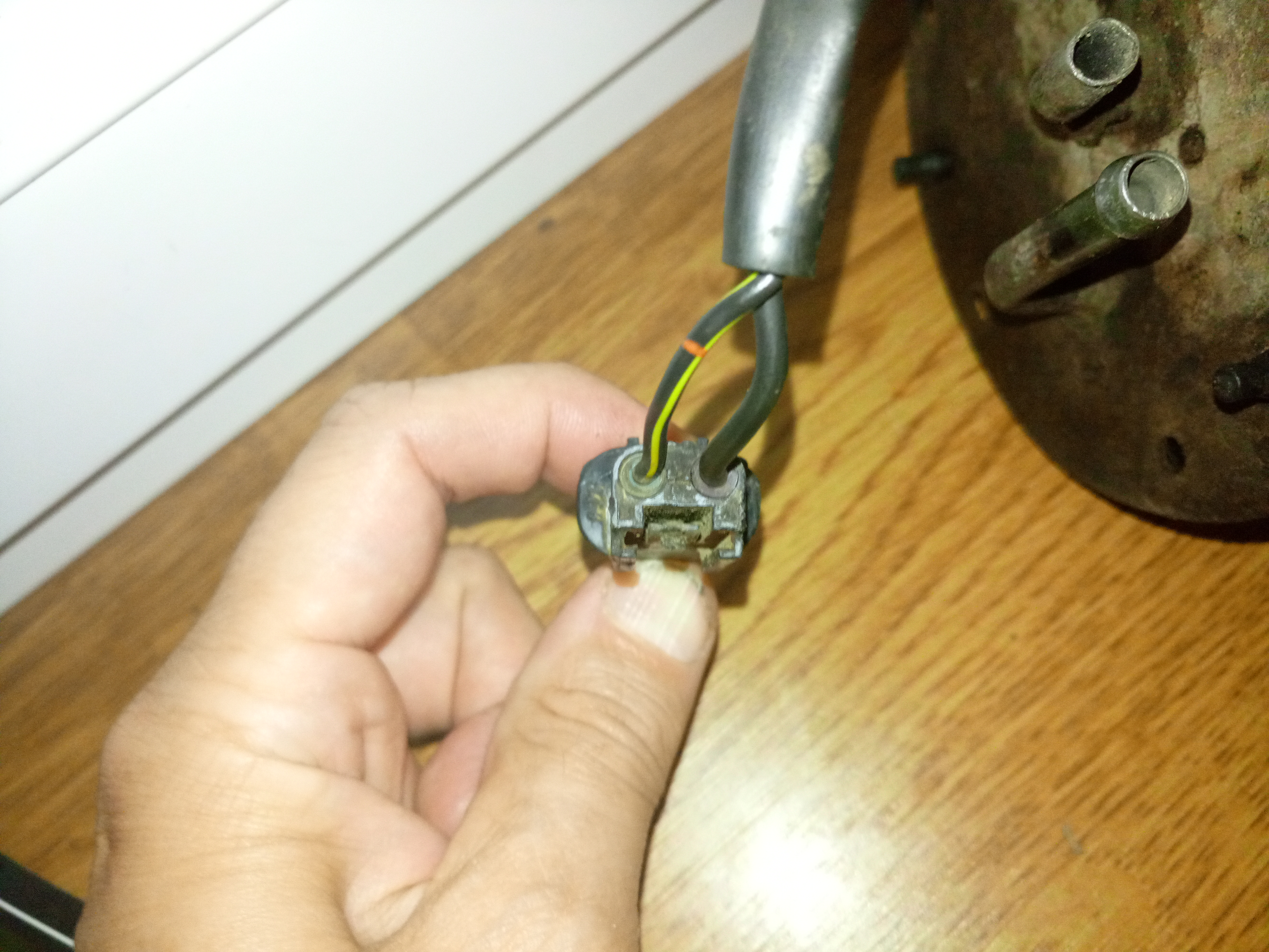

Но вернемся к началу... Дело было так.. Заводилась всегда прекрасно... и на холодную и на горячую... Приехал домой... Через два часа решил переставить поближе к подъезду... А запуска нет...Стартер просто крутит и даже не схватывает... Странно.. Никаких признаков померания бензонасоса не наблюдалось... Значит скоропостижно.. Совершив необходимый в таких случаях ритуал бензонасос был извлечен из недр бензобака. Принесли его домой--- оказался он живой !! Значит электрика.. Совершив необходимый ритуал появилось предположение, что виновата клемма в разъеме. Пока пытался извлечь клемму из разъема, закралось сомнение о неисправности этого разъема.. Пошел проверять.. Мотор запустился и работает как ни в чем не бывало... Там проблема скорее всего была в следующем.... По какой то неведомой мной причине уплотнитель ( на фото он уже извлечен) оказался на разъеме который находится под днищем (застрял в "маме"))) И разъем не был защелкнут... не хватало примерно 2мм... и как не дави... не защелкивается... Пыль, грязь,тряска
сделали свое дело...контакт пропал...Извлек этот уплотнитель... Прочистил контакты.. Защелкнул... замотал изолентой.. притянул пластиковым хомутом к шлангу (держатель на арматуре отвалился )... Теперь двигатель запускается...

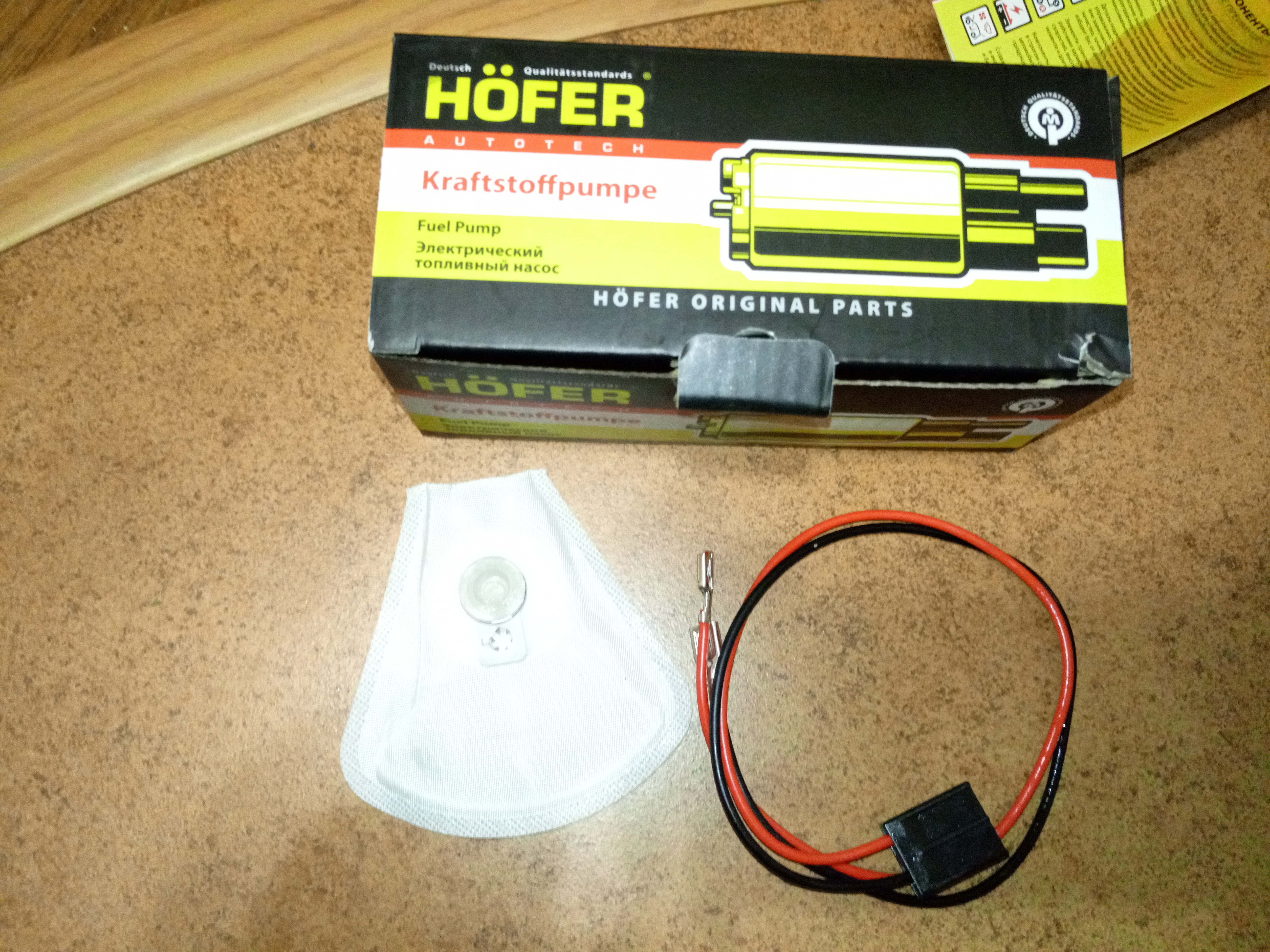

Здравствуйте. Оказывается у моей истории оказалось продолжение... Несколько дней после всех ремонтных работ автомобиль прекрасно заводился и ездил без каких либо признаков на поломку... И вот сегодня приехал к торговому центру... Заглушил двигатель... Буквально через минуту попытка запустить двигатель оказалась неудачной... Схватывает и глохнет... на холостых несколько секунд работает и глохнет... если прибавить газ, то глохнет.. Насос был снят, кратковременно подключил к аккумулятору ---не жилец..( был установлен Stellox 10-01015 SX... покупал авто с этим насосом 6 лет назад. Поехал в магазин по газелям и волгам и купил там насос "HOFER" HF 830 304 Производительность 110 л. Давление не знаю...Цена 560 руб. Установил. Завел. Поехал ..... Все.
Фото самого насоса нет....т.к. смеркалось и достаточно прохладно...
