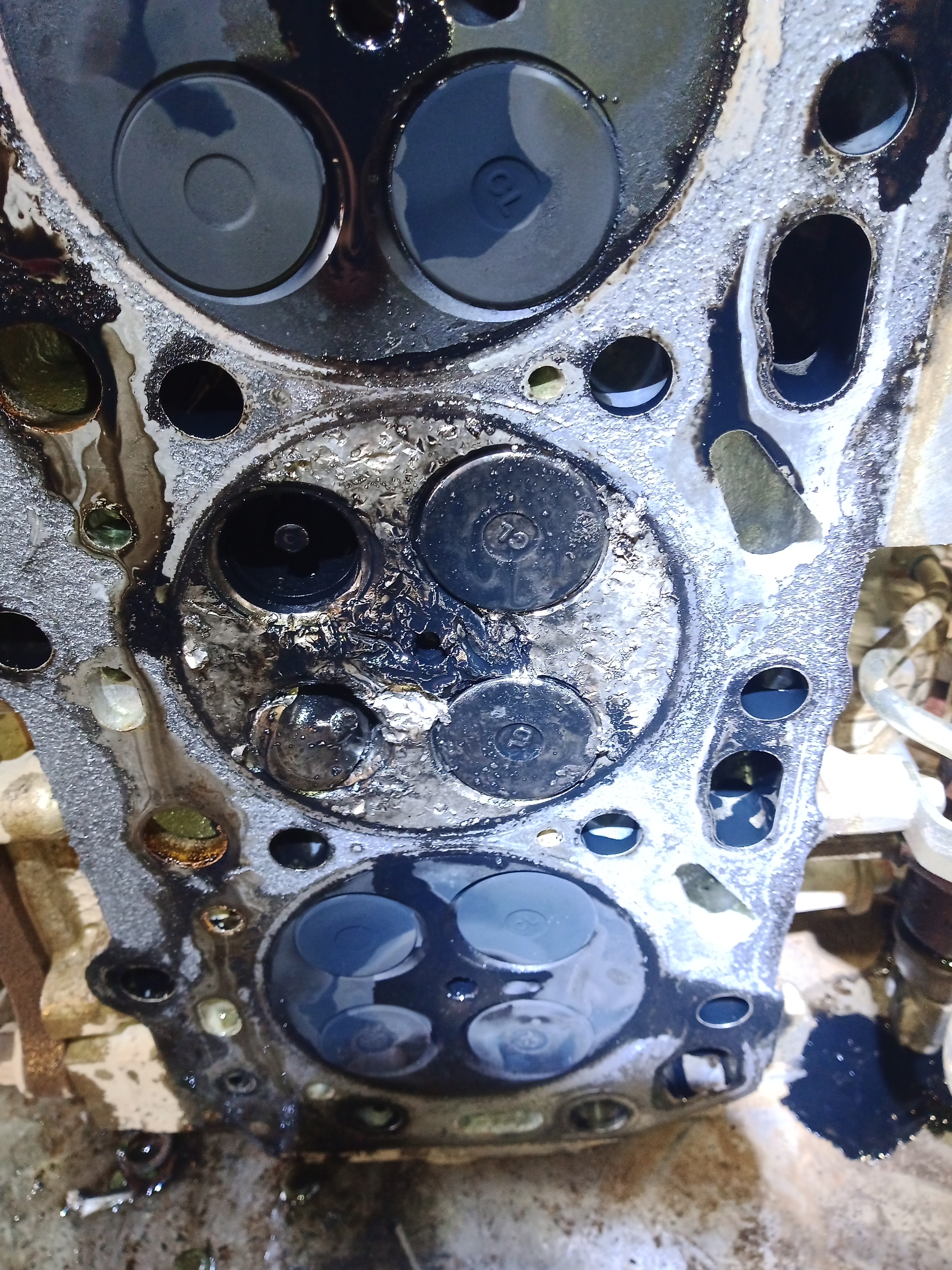

Добрый день! в следствии обрыва ГБЦ сломало 6 рокеров и сломало 1 болт крепящий распредвал на головке блока.
Рассматриваю либо замену ГБЦ на новую, либо ремонт старой. Из новых по производителю нашел только два варианта, это фирмы SAT 111014D56U китайского призводства и ноунейм, непонятно чьего (говорят Тайвать 1005А560).
Вопросы:
1. Ето выбрать? кто-нибудь сталкивался с этой проблемой?
2. Есть ли смысл ремонтировать свою головку с такими повреждениями?
3. При таком проишествии, нужно ли менять натяжительный, балансировочные ролики?
VIN Z8TGYKH40EM038814
Дизель, 178 лошадей, 2014 год

Это разве повреждения?!

А что тогда по-вашему повреждения?
Сообщения: 57490
Поблагодарили: 4803 раза
замена головки блока 4D56 Муки выбора
Вот при таких, замена. Болтик сломало......
Сервис поменяйте пока не поздно. )

И все таки есть ли нормальная замена оригинала? Похоже что ГБЦ лопнула, началось еще летом, возвращался с отпуска и пошли газы в расширитель, на скорую руку отремонтировали в дали от дома, шлифанув гбц и заменой прокладки, на блоке нашли небольшие раковины между 3 и 4 цилиндром. Проехав 4 тысячи, опять пузыри.....теперь делал дома со снятием движка, шлифовкой блока, сняли 0,10 мм и опрессовкой гбц, голова сказали что нормальная, целая. И вот через 1 тыс км опять пузырики, пока маленькие, подъема антифриза не замечено, как и нагрева. Остается только трещина в голове....надо менять, а на что???? оригинал уж очень дорого, б/у даже не рассматриваю, а вот что есть из не оригинала?
Вам надо не головку искать, а нормальных мастеров, которые знают о проблеме повреждения плоскости блока и умеют это устранять. Замена головы, прокладки и прочие припарки здесь не помогут, надо снимать мотор и устранять дефекты плоскости блока.

А по существу? Если учесть что плоскости ровные, а проблема в головке, вернее в трещине

орчанин писал(а): Остается только трещина в голове....
Почему только?
Теплообменник ЕГР, проверь.

SNOOPER писал(а): Почему только?
Я его ампутировал.
Уже два дня катаю и пузырков не наблюдаю, мистика однако...
